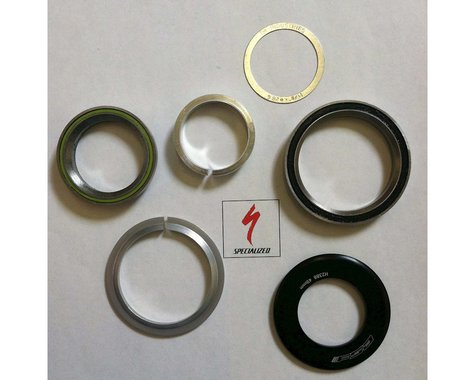

Braucht man den dünnen Spacer unter der Steuersatzkappe zwingend? Ohne den wäre der Spalt zw. Rahmen und Kappe wenigstens etwas kleiner.
(im Bild oben)
Das ist eh mein erstes Radl wo der obere Steuersatz vor dem unteren rostig geworden ist...
Und das trotz ordentlich Fett.
Nein. Wenn du einen Spalt hast ist der Spacer überflüssig. Den Spacer brauchst du nur wenn der Klemmring so tief sitzt das kein Spalt mehr vorhanden ist. Ist vom Gabelschaft abhängig. Je dünner der Gabelschaft umso tiefer liegt der Klemmring.
(im Bild oben)

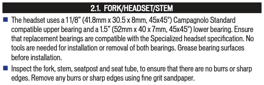

kann mir jemand kurz sagen, welche steuersätze bei dem enduro passen?
