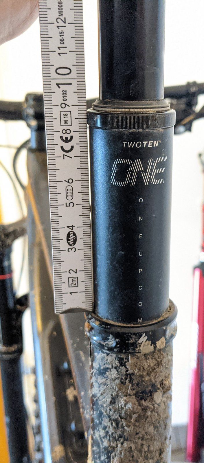

wie tief kann man die 180 oder 203 OneUp Dropperpost in einen S3 Rahmen stecken?
Grüße
(Ich weiß die Frage wurde schon oft beantwortet.)
Das ist das Maximum was geht mit der 210er v2 im S3 Rahmen, so dass der Trigger gerade noch funktioniert.
Den Rest kannst du dir aus den Unterlagen bei OneUp ausrechnen.
