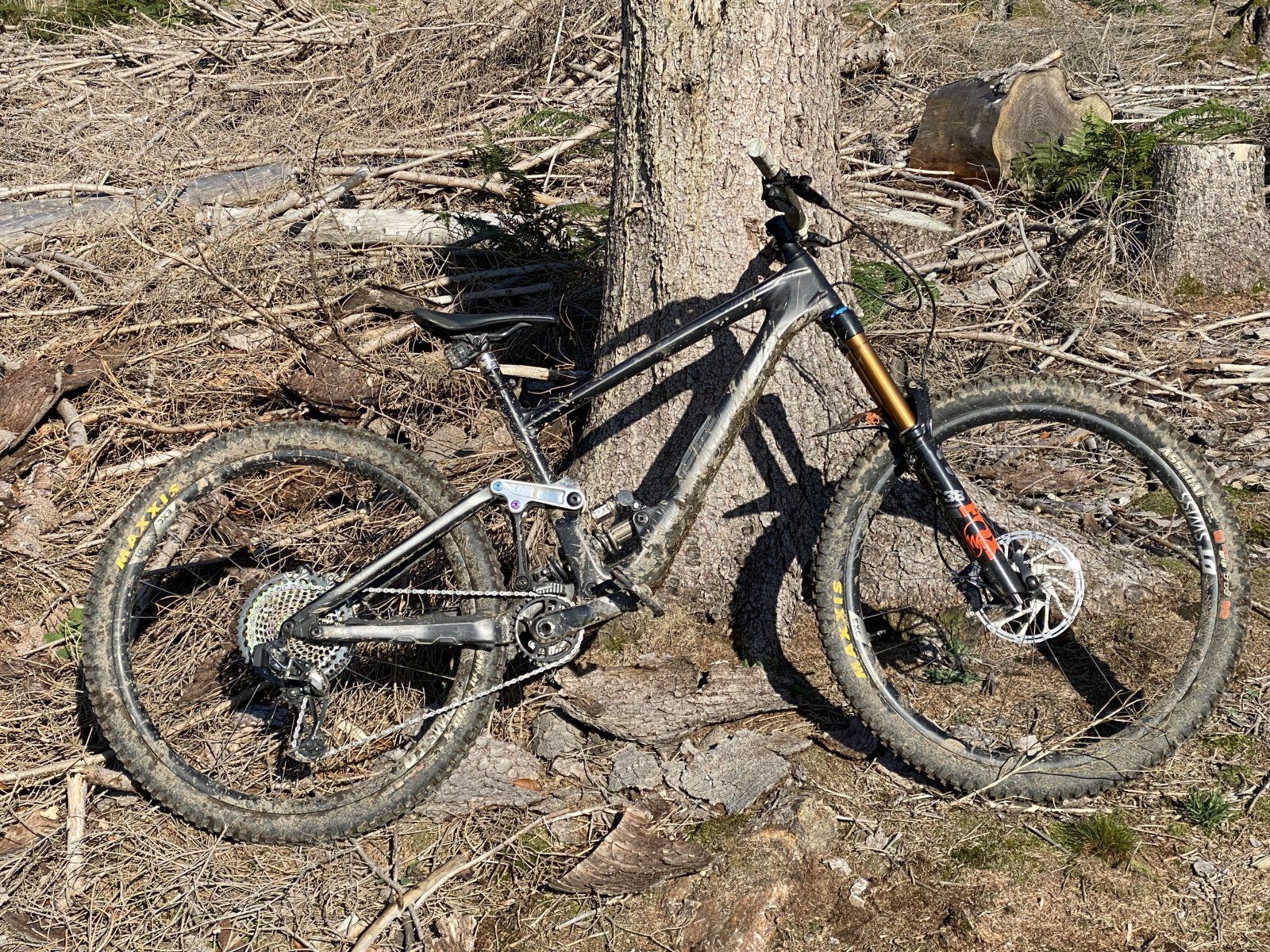

Foto meines rades im Anhang

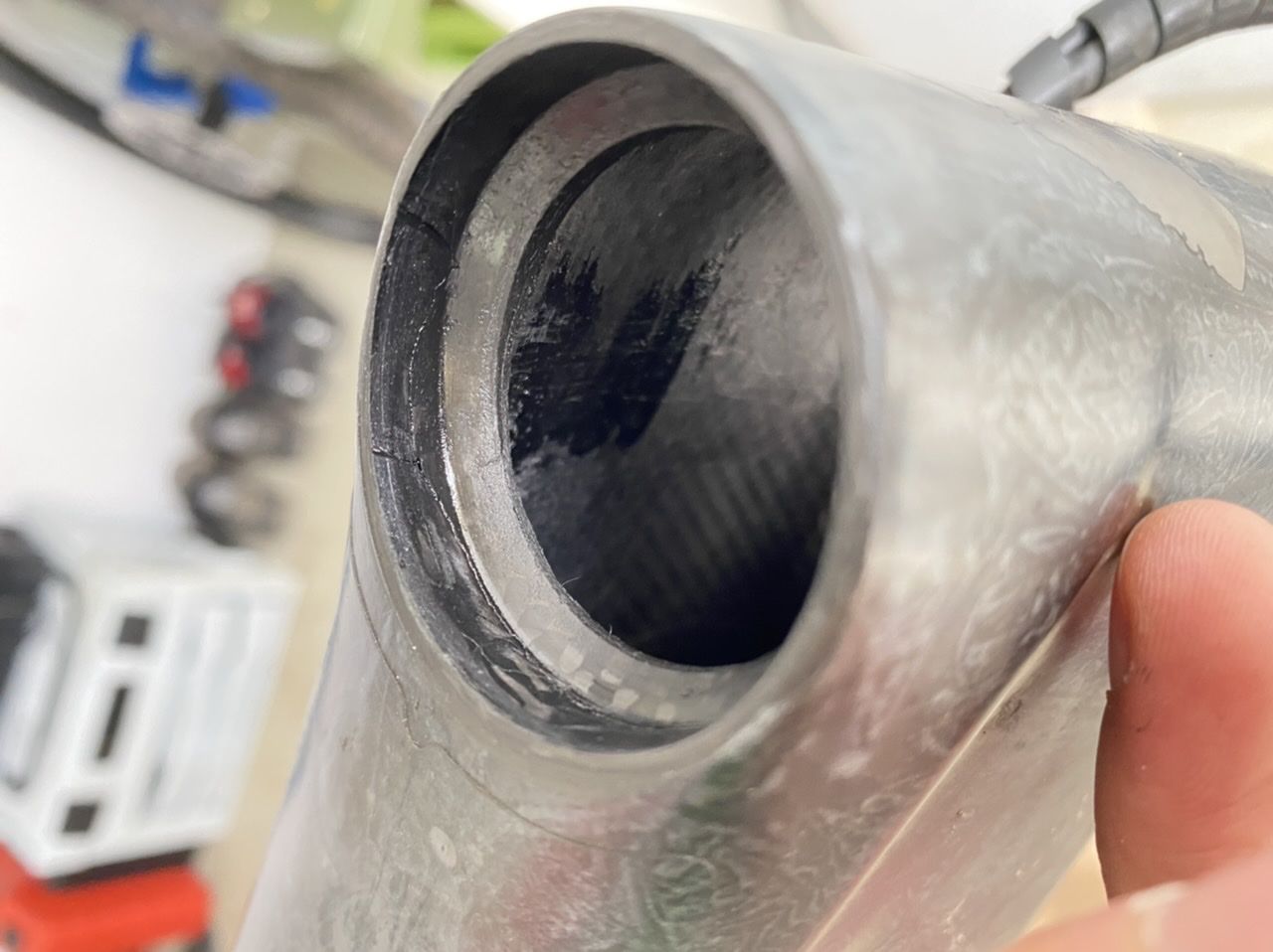

So, könnt gerade heulen …
Das war’s dann wohl mit dem schönen Rahmen, Riss im Lagersitz. Links geht er los und halb rum nach unten durch.
Mal schauen wie es weiter geht

So Ticket @ Specialized ist erstellt... mal schauen was nun kommt...
Zum Glück hab ich ja erst vor 3 Wochen die Lager im Link gewechselt
ja so lautet die aussage von specialized…. hab mir inzwischen das raaw madonna v2.2 geholt… und ich kenne einige die dieses problem dann wieder beim neuen rahmen hatten… also ist auch die freude über einen neuen rahmen getrübt….in der fb gruppe haben 100e dieses problem😭

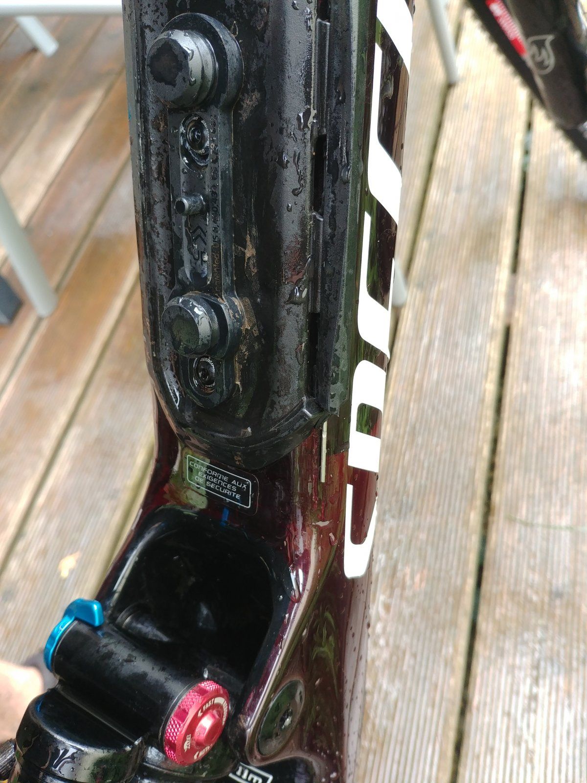

Hat das Problem noch jemand und evtl. eine Lösung dazu? Man kann den Stift zwar einfach wieder reinschieben, aber nach ein paar Fahrten sieht das dann wieder so aus...😐
Hab davon auch schon viele gesehen,allerdings ist die Gruppe dort ja weltweit und man weiß nicht was die Jungs so treiben (auch beim Steuersatz montieren...). Aber da gibts auch massig die innerhalb kürzester Zeit einen S-Works Rahmen als Ersatz bekamen
ja ich bekomme auch einen sworks rahmen aber muss hald lange warten, normalerweise gehts auch ziemlich schnell aber die bekommen zur zeit wie alle anderen einfach nicht genug rahmen… und wenn man den steuersatz so fest anzieht dass der rahmen bricht geh ich davon aus dass sich vorher der lenker nicht mehr bewegt 😂😂 und viele die ständig ein spiel beim steuersatz haben oder geräusche am steuersatz haben wissen einfach noch nichts von ihrem glück…
bei der e1 in innsbruck waren von ca 10 enduros 4 schwarz weiße sworks(also der ersatzrahmen) am start…. es sind wirklich sehr viele betroffen.
Das mit dem Schwarz/weiss Rahmen ist halt bitter... wenn ich schon keine Ahnung wie viele Monate warten darf, dann doch bitte mir Farbwahl.
