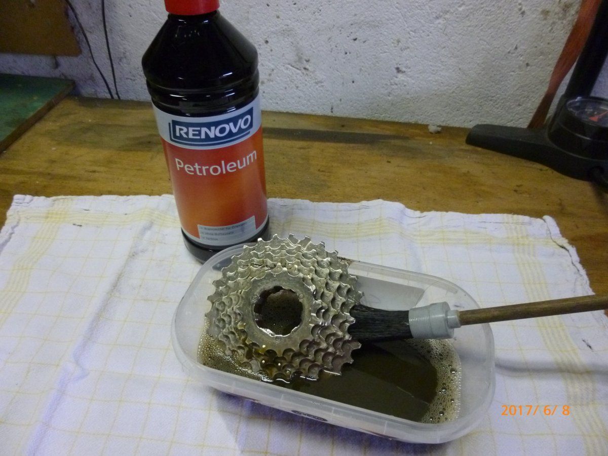

hoffe das ich einige überzeugen kann das Petroleum ein gutes Reiniggsmittel ist u eine alternative zu Bremesenreiniger
Petroleum 4,30 Euro V/S Bremsenriniger 6,50Euro
Petroleum Vorteil: wiederverwendbar,günstig schwer entflammbar
Br nachteil : teuer,einmal verwendbar,hohe Brandgefahr,Verpuffung im Keller Garage

gefällt mir! Ich hab hier noch irgendwo diese unselige Kiste mit den diversen Kleinigkeiten die zu dreckig zum einsortieren oder verkaufen sind...
Petroleum stinkt auch nicht obwohl es gut funktioniert
Übernacht die Teile einweichen,abpinseln abtropfen u gut isses
Achtung Kein Duftlampen Petroleum kaufen
... für die gezeigte Anwendung komplett versifftes Ritzelpaket :eek: :D hat sich bei mir folgende Behandlungsmethode bewährt: Zuerst großzügig Glasreiniger drauf und dann komplett (auch alle Zwischenräume!) mit Backofenreiniger einsprühen.
Nach 30 Minuten einfach abwischen und alles ist wie neu :daumen:
... und ich strahle es mit dem "Motorwäsche" Programm des Hochdruckreinigers an der Waschanlage für 50 Cent in einer Minute steril
Da ich nebenbei versiffte Dieselstationär Motoren überhole ist das mit dem Petroleum für mich die ideale Lösung
Keine Ölhaltgen Rückstände in die Kanalisation durch HD reinigung.Zur Autowasche müsste ich 10 Km mit den Teilen fahren
Backofenspray gibts auch nicht in 10 Kg gebinden.10l Pet bekomm ich für 12 Eurol.Zur entsorgung,wird gefiltert u bekommt mein Nachbar
der hat nen Lanz Eildog
