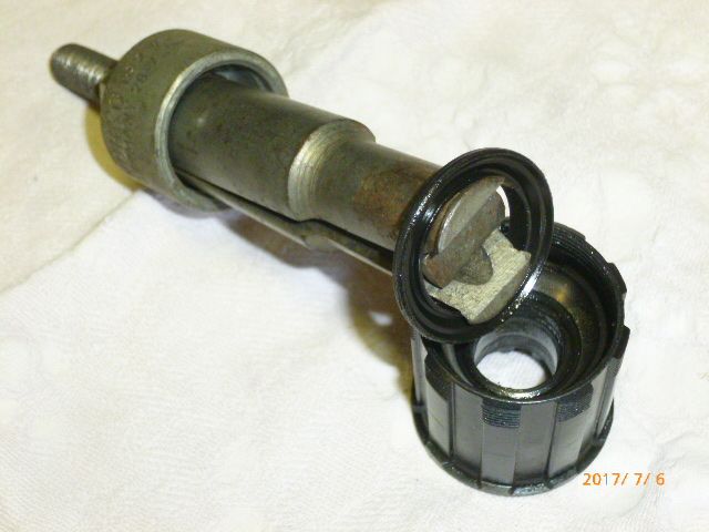

Wenn man die Blechmanschette am Freilauf entfernen muss, da der Durchmesser der Konusdichtung ein anderer ist,
kann man ohne beschädigung mittels eines Kula Innenlagerabziehers die Blechmanschette rausziehen

Sehr gute Idee Gerd! :daumen:
Müsste auch mit den elendig spröden Kunststoff-Manschetten funktionieren. Die gehen beim Raushebeln mit dem Schraubenzieher regelmäßig zu Bruch.
Und mit einem im Durchmesser passenden Steckschlüssel (= Stecknuss) wieder vorsichtig einpressen.

Hast du zufällig eine Alternative zum Shimano Werkzeug zur Zerlegung des Freilaufes? Also zum lösen der Lagerschale im Freilauf?
Dazu eignet sich auch eine alte Stecknuss im passenden Durchmesser: Mit der Flex von der Schlüsselseite her, bis auf die beiden Zapfen, abschleifen. Eine Stecknuss sollte hart genug sein, dass die Zapfen nicht abgeschert werden.
Siehe hier: http://d2rad.blogspot.de/2012/05/xt-732-freilauf.html
Achtung: An dieser Stelle ist ein Linksgewinde im Freilauf!
Hast du zufällig eine Alternative zum Shimano Werkzeug zur Zerlegung des Freilaufes? Also zum lösen der Lagerschale im Freilauf? Hab ich mich bisher nicht ran getraut aber Noch einige Patienten liegen.
Nur zum Verständnis: Warum nimmst du nicht das Originalwerkzeug, wenn eine Alternative schwer aufzutreiben ist? Das Teil dürfte noch in so mancher Selbsthilfewerkstatt rumliegen.
