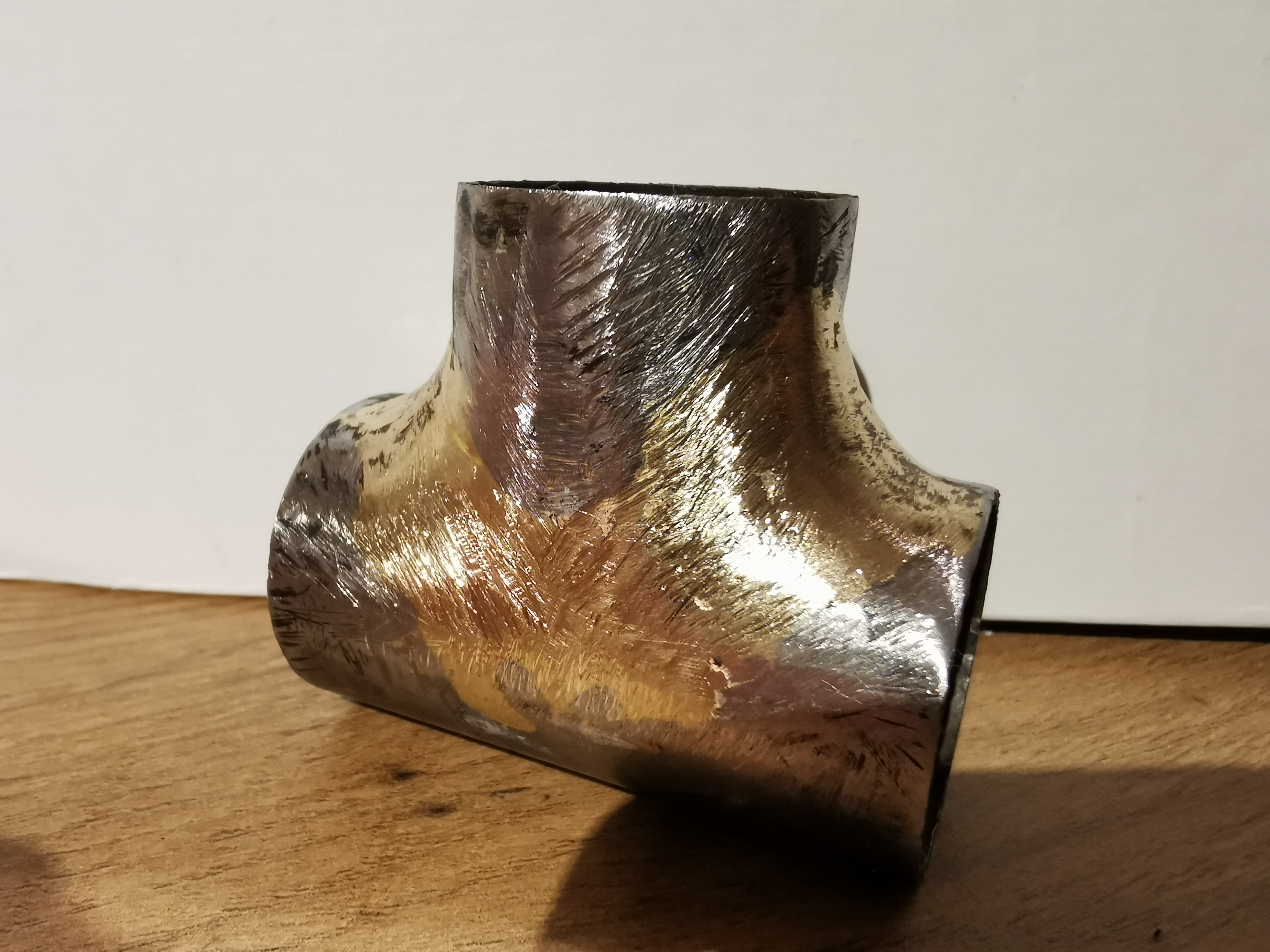

Ich benutze den Aufsatz 2-4. Bei den kleineren faucht mein Brenner irgendwie. Mein Kegel ist so ca. 5-8mm groß.
Ich erhitze das Bauteil, bis das Flussmittel glasig aussieht. Wenn ich dann kurz mit der Flamme auf die Lötstelle gehe, glüht die Stelle auch recht schnell.
Bei der ersten Runde hab ich das Gefühl, das Lot sehr gut kontrollieren zu können. Es fließt immer schön nach unten. Wenn ich mein Werkstück richtig positiere, landet es da wo es soll und es wird auch schön in die Ecke reingezogen.
Beim zweiten Durchgang (paar sec. später), wenn ich das Fillet weiter aufbauen möchte, habe ich folgende Probleme:
1. Das Lot braucht sehr lange, bis es wieder flüssig wird.
2. Das Lot fließt nicht mehr schön, und es gibt Stellen, wo es einfach nicht weiterfließen möchte. Zu kalt ist die Stelle sicher nicht. Man sieht das ganz gut auf dem Bild:

Moin Moin,
so wie das aussieht, ist nach dem ersten Durchgang dann einfach das Flußmittel verbraucht, teilweise auch verbrannt. Da bringt dann auch Hitze nichts mehr. Da kann man höchstens abkühlen lassen, blank machen und neues Flußmittel aufbringen. Eigentlich ist es dann aber schon zu spät. Übung wird da helfen. Oder per Fluxgenerator kontinuierlich durch die Flamme Flußmittel aufbringen.

Oh das könnte ich mal versuchen.. Sprich mit der drahtbürste reinigen und dann neu flussmittel drauf.. Wird später probiert.

So das hat ja jetzt endlich mal einigermaßen hingehauen! :)
Nach dem 1. Durchgang & reinigen:
Beim zweiten Durchgang hatte ich wieder eine Stelle wo es nicht weiterfließen wollte, dann hab ich einfach die Stelle ausgeschliffen, Flussmittel drauf und nochmal nachgelötet.
Das Resultat sieht jetzt so aus:
(Die Feilenriefen sehen in meinem Licht viel zu heftig aus. Aber mir ging es jetzt auch nicht ums beste finish.. ;) )
Gruß Marius :)

Langsam wird es doch. Beim ersten Durchgang mache ich die Kehle noch kleiner. Da schaue ich eher darauf, daß das Lot tief in den Lötspalt läuft. Danach dann beim zweiten Durchgang das Fillet.

@stefan406 meinst du, dass das Lot dann innen rausquillt oder nur schön in die Ecke läuft?
Das Lot sollte sich richtig in den Spalt reinziehen. Das sieht aus, als wenn es alles nach innen durchläuft, füllt aber nur den Lötspalt. Du siehst dann wie es in Richtung der Streuflamme nach vorne fließt. Wenn der Spalt voll ist, bildet sich dann außen auch eine Kehlnaht.
Wenn Du innen rundum eine Lötnaht siehst, reicht das völlig. Kannst Du bei den Übungsteilen ja einfach angucken. Wenn Du versuchst, innen auch ein fillet zu erzeugen, überhitzt Du außen.
Im ersten Gang wirklich nur den Spalt füllen.

Ich hab bei den meisten fillets irgendwann einen Punkt, wo ich besser aufhöre, weil das Lot nicht mehr weiterläuft. Dann sauber machen, und an der Stelle ausschleifen. Hier hab ich trotzdem weitergemacht, quasi außen herumgelötet. Jetzt hab ich auf beiden Seiten, ein "Loch". Das muss ich jetzt irgendwie ausschleifen. Naja, wieder was gelernt.
Nach dem feilen:
Angeheftet:
Direkt nach dem Löten. Man kann in der Mitte das "Loch" erkennen.

Okay krass die sind halt sau teuer. Oder vielleicht habt ihr ja andere Tipps, Fillets zu finishen. Dann werd ich mir erstmal schmale Handschleifleinen schneiden.
Das Finish mach ich nur mit der Hand. Wenn es um das säubern nach dem ersten Durchgang geht, nehme ich immer eine recht grobe Rundfeile. Damit geht's am schnellsten finde ich.
Den groben Dreck mach ich mit einer Stahl Rundbürste mit der Bohrmaschine weg. Das geht echt ganz gut. Ich hab aber an den Rohren rundherum noch Verschmutzungen, mal gucken ob ich die dann mit feinem Schleifpapier wegbekomme. Oder dann beim Glasperlenstrahlen...
Danach dann eine grobe Rundfeile, um die grobe Form herzustellen. Dann wechsel ich auf feinere Feilen, was mir am schwersten fällt, den Übergang zum Stahl smooth ausschleifen, ohne den Stahl mit abzutragen.
