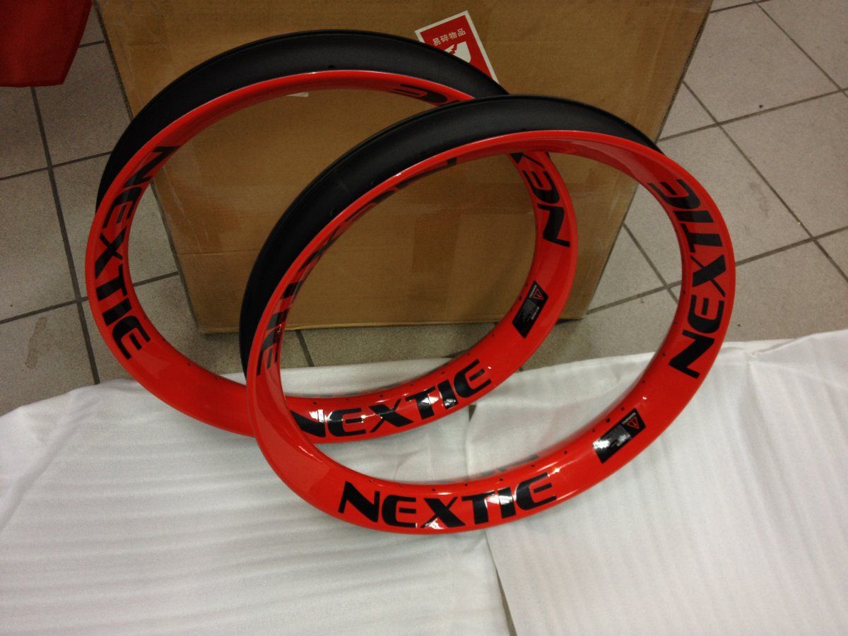

Dann füg ich mal meine 90mm Nexties hinzu...
upload_2014-11-21_11-33-41-png.337426
Glänzend lackiert, Logos als Cutout, 662 und 664 Gramm
upload_2014-11-21_11-36-21-png.337427
und so sehen sie als fertiges Laufrad aus, mit Lou:
upload_2014-11-26_18-49-46-png.338735
Bisher nur gute Erfahrungen, sehr steif, was das Einspeichen nicht leichter macht. Aber wenn sie mal in Form sind und die Speichenspannung passt, dann ist es ein sehr guter Laufradsatz. Tubelessumrüstung super einfach. Weniger als 100g Milch pro Felge und 1-2 Lagen schmales Yellow Tape über die Speichenlöcher - fertig.

Felgen:
670 und 680 gr. Da ich ne spezial RAL kodierte Lackierung gefragt habe musste wohl mehr Farbe dran gespritzt werden :D
Kompleter Laufradsatz mit Hope Naben und DT competition Speichen:

Hier die wohl ersten Nextie in Deutschland:
Habe sie mit CX-Ray und Hope aufgebaut. Zur Abdichtung reicht eine Runde Tesa Band in der Mitte (19mm).
Würde sie nicht noch mal mit CX-Ray aufbauen. Leider knirschen die Speichen sobald sie etwas Dreck abbekommen haben an den Kreuzungspunkten beim Bremsen. Wird durch den großen Resonanzkörper verstärkt und ist recht laut. Sind sie sauber hört man nichts. Sprüht man etwas Silikonöl drauf ist auch Ruhe. Speichenspannung ist recht hoch und gleichmäßig (mit Tensio aufgebaut). Ich vermute mal mit Rundspeichen wäre nichts zu hören.
Ansonsten habe ich die seit der Verfügbarkeit im Einsatz, hatte sie bestellt, als sie noch nicht mal verfügbar waren und die wohl ersten Serienexemplare bekommen. Damals war der Preis noch etwas günstiger, da Vorbestellung. Speichenlöcher waren damals nicht alle perfekt in Richtung Nabenflansch gebohrt, dadurch steht der eine oder andere Nippel nicht ganz perfekt ausgerichtet, hat bis heute aber noch zu keinem Schaden geführt.
Tubless problemlos, man muss schon fast Gewalt anwenden um den Reifen von der Felge zu bekommen wenn die Luft raus ist. Sehen auch nach vielen Kilometern noch wie neu aus. Würde sie wieder kaufen.
