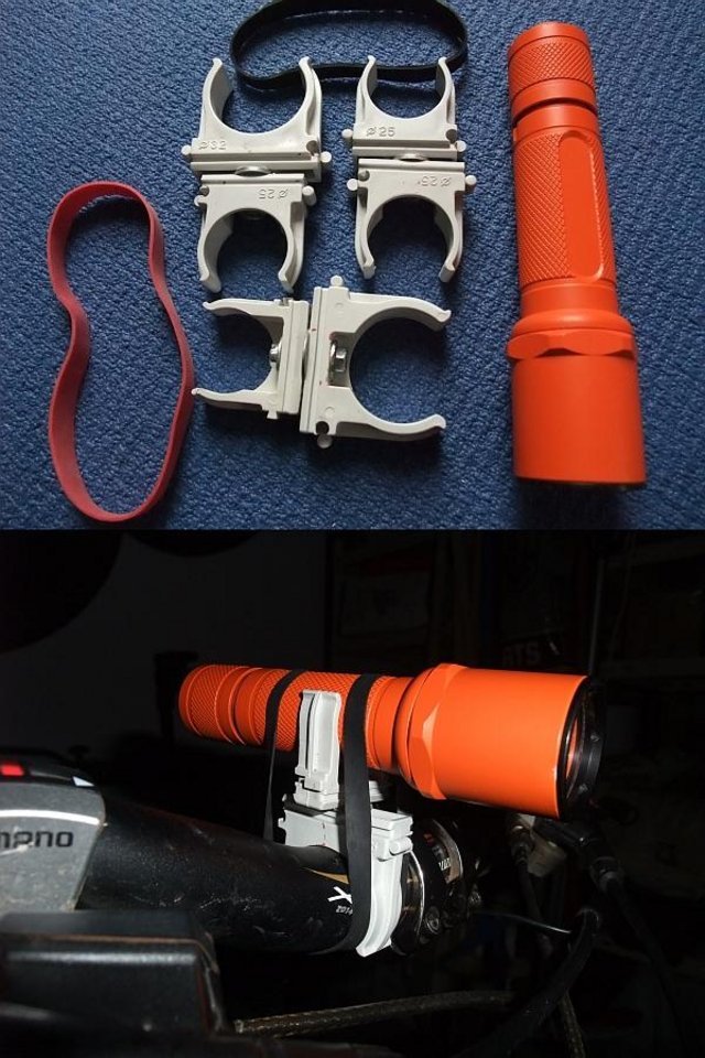

Eigenbau: Leerrohrschellen (ihmo das ideale)
bei allen immer mit Sicherheitsgummiring:
dicken Gummi vorne über die Lampe, unter dem Lenker durch und hinten wieder über die Lampe

@yellow_ö: danke für den Hinweis mit den Rohrschellen. Habe mir die Halterung fürs Alltagsrad schon vor längerer Zeit mal nachgebaut und war super zufrieden. Beim Bike war ich skeptisch ob das eine grössere Lampe auf ruppigen Trails auch halten mag. Wie schwer ist die von dir gezeigt rote Lampe? Habe grade mal meine Skilhunt Defier X2 mit 18650 Akku gewogen, die ist rund 160 Gramm schwer und die wackelt auf Trails im von mir verlinkten Powerled Black Halter schon spürbar. Ich muss aber zugeben, dass ich bis jetzt immer ohne Sicherheitsgummiband gefahren bin - das würde wahrscheinlich auch noch Abhilfe verschaffen.

@yellow_ö rund 160 Gramm schwer
ist eine Standard SF 6P, Küchenwaage sagt 171 Gramm.
Ich hab allerdings das Glück (?), dass die Halter bei mir schon immer richtig bombenfest sitzen (meine erste 18650er ist aus 2004),
deswegen auch die alten Schellen mit DM 25, die 32er sind fürs aktuelle Rad.
Halten perfekt, im Sommer wie im Winter
Der Gummi ist eigentlich nur zum Spaß, hilfts nix, schadts nix,
Aber ich habe es bisher auch 2 Mal erlebt, dass die Schellen an nem fremden Lenker nicht gut gehalten haben - dafür dann die Dealextreme-Gummibandhalterung.
Und die braucht den Gummi, weil die beiden Plastikteile sind nur aufeinander gesteckt und bei einem Sturz können die auseinander gehen (und die Lampe rollt durch die Gegend). Dagegen hilft dann der Gummi
Was ich aber gerne mache - "für" Zweifler - ist, dass ich denen nur eine Schelle alleine an den Lenker klipse.
Ohne die andere als "Hebel" ist es üblicherweise eine hübsche Anstrengung, das Ding wieder runterzubekommen.
:D
yellow_ö: vielen Dank für deine Antwort. Habs gerade rasch im Keller mit der Rohrschellenhalterung probiert. Wenn ich das Vorderrad hebe und auf den Boden knalle, dreht sich die Halterung mit der Lampe leider nach unten. Beim Aufklippen auf den Lenker hat man aber schon das Gefühl, die sitzt bombenfest. Hat evtl. etwas mit meinem Carbonlenker zu tun, das der rutschiger ist als ein Alulenker :confused: Die von dir genannte DX-Halterung habe ich auch noch zuhause rumliegen (ich vor einiger Zeit mal fast alle DX-Halterungen bestellt....), finde die aber wenig vertrauenserweckend... Ich werde jetzt mal dicke Gummibänder auftreiben und versuchen, ob die Rohrschellenhalterung oder meine Powerled Black Halterung somit besser hält. Nochmals vielen Dank. :daumen:
