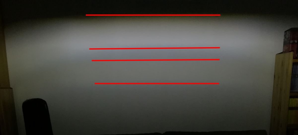

Ich bin mir eben nicht sicher ob ich die MiniMax Ausleuchtung besser finde. Fernlicht ist krasser aber beim ABL leuchtet sie zwar direkt vorm bike viel weiter links und rechts aus aber gerade das mittlere und letzte Drittel lag bei der SL AF breiter und gleichmäßiger.
Die Lampen waren beide auf gleicher Höhe und gleich weit eingestellt.
SL AF
