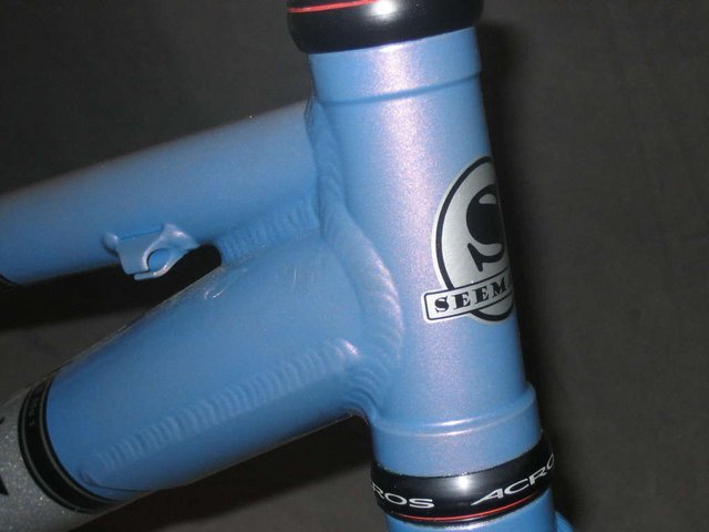

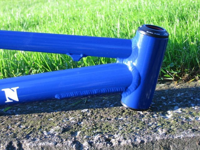

Hier mal zwei Seemann von mir... Das ist ein Kunstwerk Freunde !!! Wir brauchen wohl kaum darüber sprechen ob das gut ist oder nicht...
kann man sowas eigentlich maschinell schweißen???
weil sonnst hängts doch nur davon ab, ob der schweißer nen guten tag hat oder nicht, oder wie?
So nicht, das ist gute Handarbeit.... Merida schweißt ihre mit Roboter, musst mal auf der Homepage schauen da steht alles beschrieben...

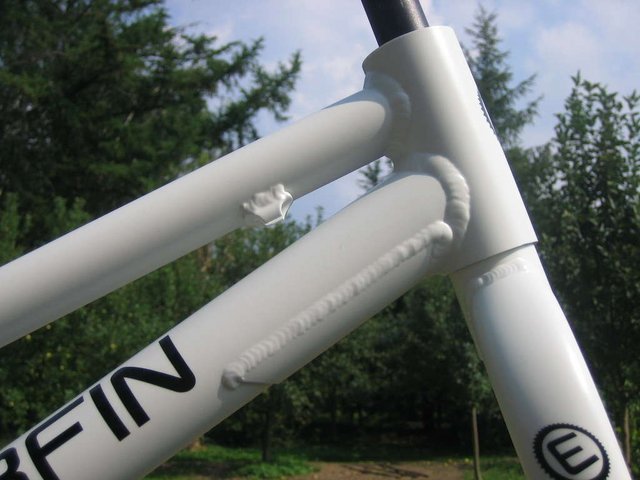

Nochmal was zu der Firma Cannondale. Die lassen ihr Rahmen ausschließlich von Schweißerinnen schweißen weil die annehmen das diese eine ruhigere Hand haben was ich mir auch vorstellen kann. Und bei Cannondale arbeiten nur die besten Schweißer glaubt es mir hab mal ne Reportage über das Werk gesehn . Und die Schweißnähte sehn wie geleckt aus auch ohne das schleifen. Außerdem würden die net umsonst lebenslange Garantie auf den Rahmen geben. Und nochmal was zu Taiwanschweißern, die nähte sehn nur deswegen so gut aus weil jeder ein Stück am Bike hat was er schweißt was man ja in dem Toxsinvideo sehen kann und außerdem bekommt man bei den vielen Rahmen denk ich auch bißl Übung. Der deutsche Schweißer nehmen wir mal Hoffmann als Beispiel muss den ganzen Rahmen also jedes Stück selber schweißen und produziert denk ich mal auch net so große Stückzahlen. Deswegen werden die Schweißnähte auch rein optisch net so gut sein wie die von nem Taiwanrahmen obwohl mein Hoffmann ziemlich gute Schweißnähte hat und es hält auch. Kommt auch viel auf die Konstruktion des Rahmens an nicht nur auf die Schweißnähte. Weil was nützt mir ein Rahmen der am Hinterbau durch CNC Teile steif und stabil gemacht wird und dann am Übergang vom steifen Teil zum flexenden Rohr reisst. Bestes Beispiel ist ZOO.
