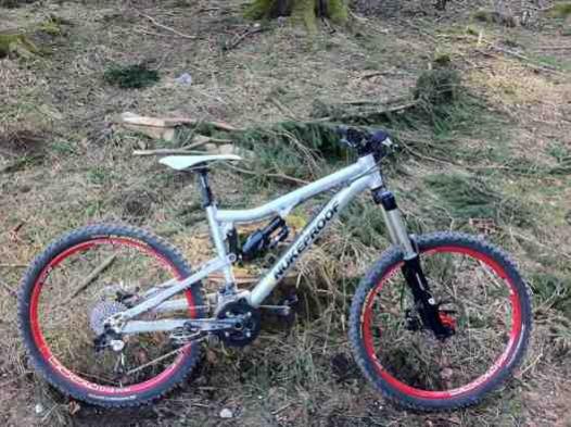

Mal wieder die Knipse ausgepackt.....
Vorerst final ;)
Größte Änderung ist die customized Lyrik statt der Van. Customized insofern: U-Turn statt 2-step, Brücke schwarz statt weiß, Ölservice mit Putoline in der Dämpfung und 10W40 in den Tauchrohren. Eigentlich wollte ich aus gewichtsgründen auf Soloair umsteigen, habe aber eine sehr gute 2-step ergattert und mich dann doch für U-Turn entschieden. Kompliziert, oder?!? :D Dann noch ein paar Decals runtergeknibbelt und den Hebel der Reverb im Zuge von Matchmakermontage unterm Lenker montiert
Ja, klasse Teil !
Meine Lyrik ist auch umgebaut von 2-Step auf U-Turn, ist aber recht üblich und teilweise sogar nagelneu von Bikeshops umgebaut worden :D
Wo liegst du denn so gewichtsmäßig ? :)
