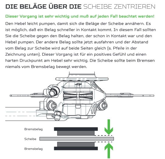

Bei der Hayes Dominion hat man es ganz geil gelöst, finde ich :
Aber auch ohne diese Madenschrauben kriege ich es ganz locker hin. Ich fahre 'ne 2 Kolben XT Bremse und Trickstuff Dächle HD Scheiben. Der Spalt ist klein, mit der Lichtmethode geht's trotzdem ganz easy.

Gut gedacht, aber massig Fehler-Potential für Grobnotoriker, sehr schön!:daumen:

Ich hab mir für einige wenige Euronen nen Birzman Ausrichttool bestellt .. einfacher und schneller war es noch nie:-)

genau genommen .. ist es erstaunlich..dass die Bremse überhaupt ohne schleifen montierst ist .. eine Toleranzanalyse müsste ergeben .. passt nicht ;-)

Ich nutze eine Kombination aus Blech, Lampe und Bremsenreiniger.
  • Blech von Ali zum Ausrichten.
  • Lampe zum Kontrollieren des Lichtspalts
  • Bremsenreiniger zum Entfetten des Zahnscheiben-Freilaufs.
Danach ist der so laut dass jegliches Schleifen der Bremse eh übertönt wird.
