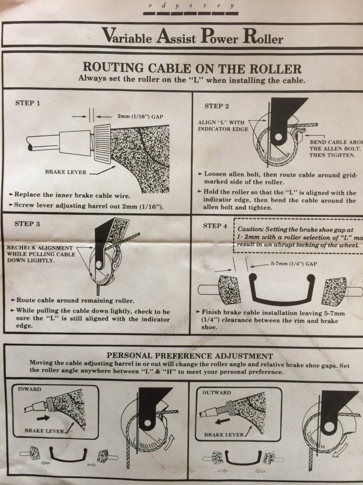

hi flo,
danke dir für die rasche antwort... mir kam das nur ein wenig spanisch vor, weil das so ausschaut als wenn man 2 führungen auf der rolle hat..? gibt es davon irgendwoher katalogmaterial zu beziehen?
sei bloss vorsichtig, sonst fliegst du noch ueber'n lenker ;)
irgendwo kursiert auch ein scan von der anleitung.
ja, aber eben auf eine bestimmte art und je nachdem wie die rolle steht wird mehr oder weniger verstaerkt.
:confused: was bitte an der anleitung lässt dich zweifeln, das dass mit einem hundsgewöhnlichen allerweltsbremszug nicht geht? :eek:
in und ausserhalb der regel ist das mehrfache (eineinhalbmalige) legen einen bremsinnenzuges um eine zweispurige rolle eigentlich keine raketenwissenschaft ;) und besser wie auf bild 5 und "selecting roller position" drunter ist das auch wirklich nicht zu erklären ...
.. hülle von hebel zu wiederlager am vorbau sauber ablängen, endhülsen drauf, installieren, zug im hebel einhängen und durchfädeln, zurerst um die kleine rolle drumwickeln, dann unter der (etwas gelösten) klemmschraube durch auf die grosse rolle ... dann spannen sprich "am zug nach unten richtung vorderrad mit aller kraft ziehen" (man(n) braucht jetzt 3 hände :D ) und die gewünschte übersetzung einstellen, dabei mit der dritten hand die klemmschraube an der rolle anziehen. danach wie gewohnt die canties und die querträger höhe einstellen ...

ich meinte eigentlich, das ich wahrscheinlich mit einem "älteren"(m-system) besser um die rolle komme, als mit einem aktuellen br.zug, da dieser ja wesentlich "steifer" ist und sich nicht so locker wickeln lässt...
aber danke nochmal für den hinweis!!

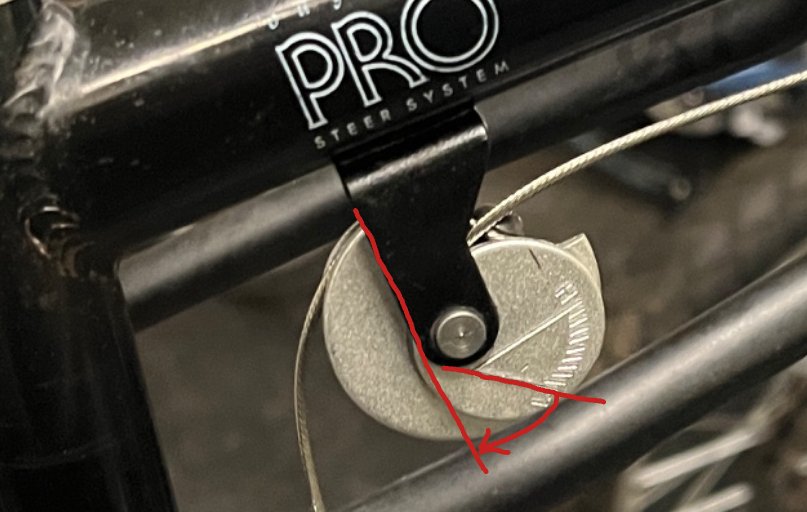

Das Thema ist schon ziemlich alt. Allerdings habe ich heute auch mal versucht alles nach Anleitung zu installieren. Vllt habe ich nicht stark genug nach unten gezogen. In Ruhelage sieht es jedenfalls gerade so aus. Es bremst gut aber sieht noch nicht ganz richtig aus.

die Rolle muss noch ein gutes Stueck mehr in Uhrzeigerrichtung verdreht werden so dass die Linie bei der L Markierung mit dem Halter der Rolle fluchtet - so wie oben auf dem Bild. Oder noch weiter, wenn Du das Bremsverhalten veraendern willst. Und die Rueckholfedern der Bremsen (leider) staerker einstellen, damit der Zug mehr gestrafft wird. Ist das Problem mit den relativ steifen modernen Zuegen.
