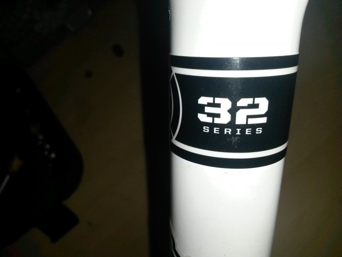

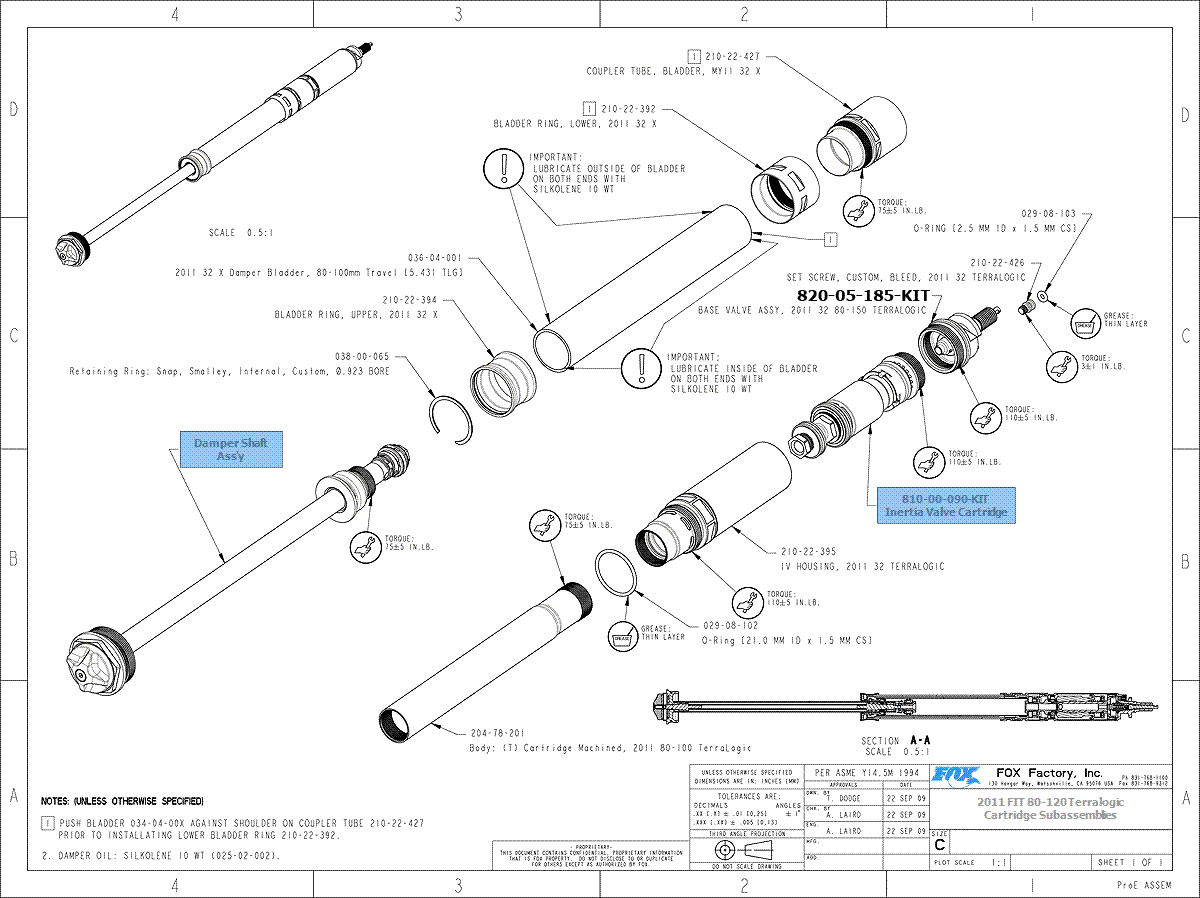

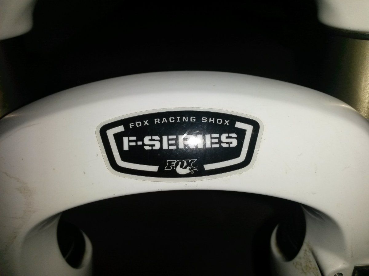

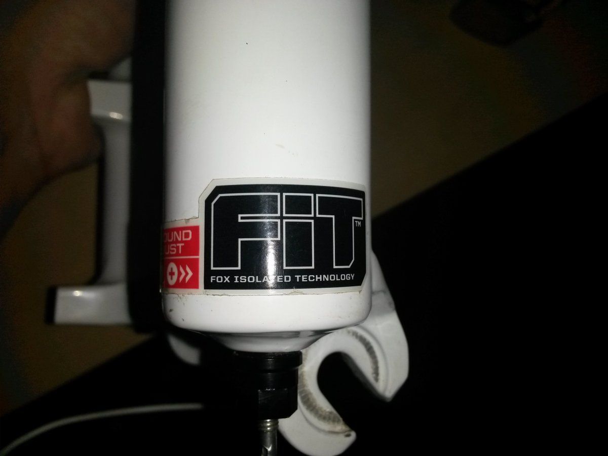

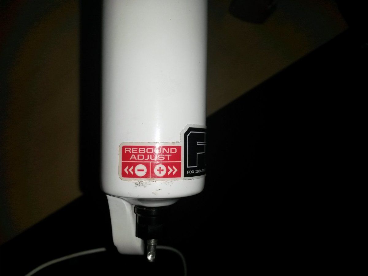

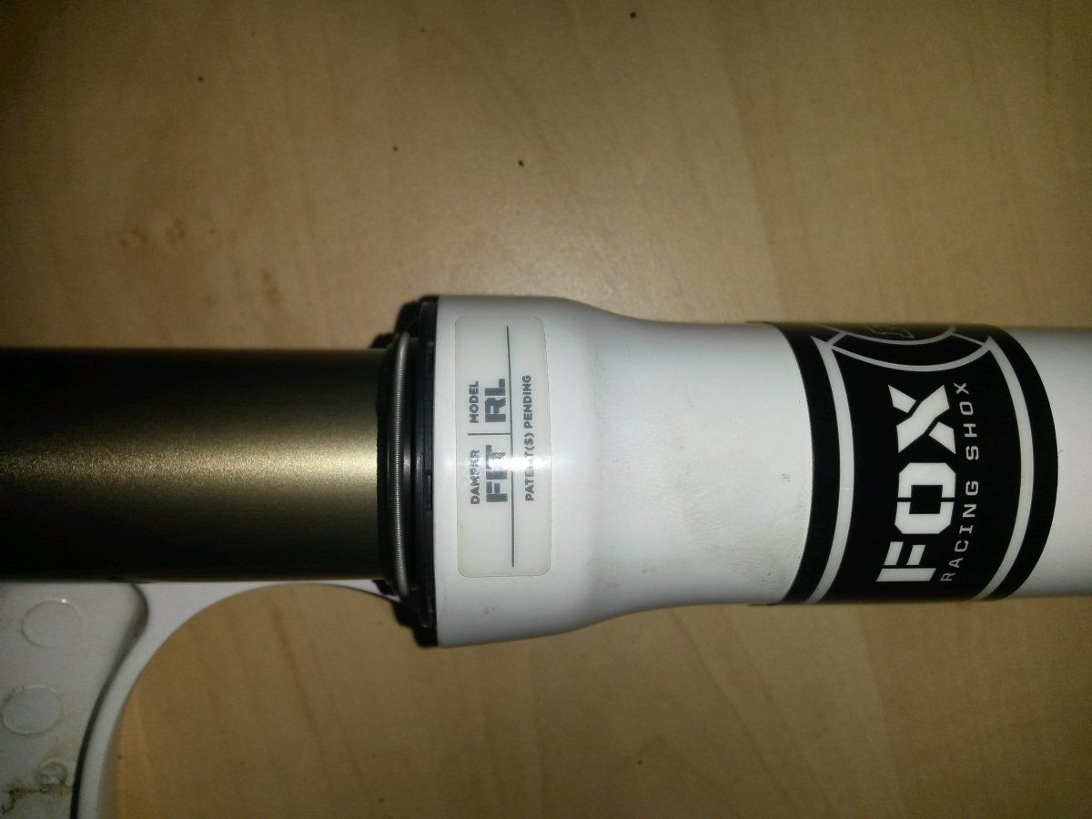

ich habe ein kleines Problem. Ich habe wie unten im Anhang zu sehen eine FOX Gabel bei der ich einen
Ölwechsel machen will. Dazu habe ich schon diverse Videos und Turtorials durchforstet. Mein letztes Problem allerdings bleibt die Menge des Öls. Damit ihr wisst um welche Gabel es geht hab ich gleich mal Bilder dran gehängt.
Ich muss nur wissen wo ich das rote Fox Öl einfülle?
Wie das green oil und das Fluid reinkommt ist bekannt.
Die Gabel hat echt ma n Service nötig, daher mach ich ihn gleich selbst. Dust Wiper und alles andere ist auch vorhanden.
Könnt ihr mir helfen?
Danke im vorraus.

das rote gehört in die fit-kartusche,
wenn das casting ab ist kannst du diese komplett
von oben aus der gabelkrone ausschrauben, öffnen,
leer laufen lassen, dabei pumpen damit auch wirklich
alles ausläuft.
beim befüllen dann ebenso wieder etwas pumpen um
luftblasen heraus zu bekommen.
