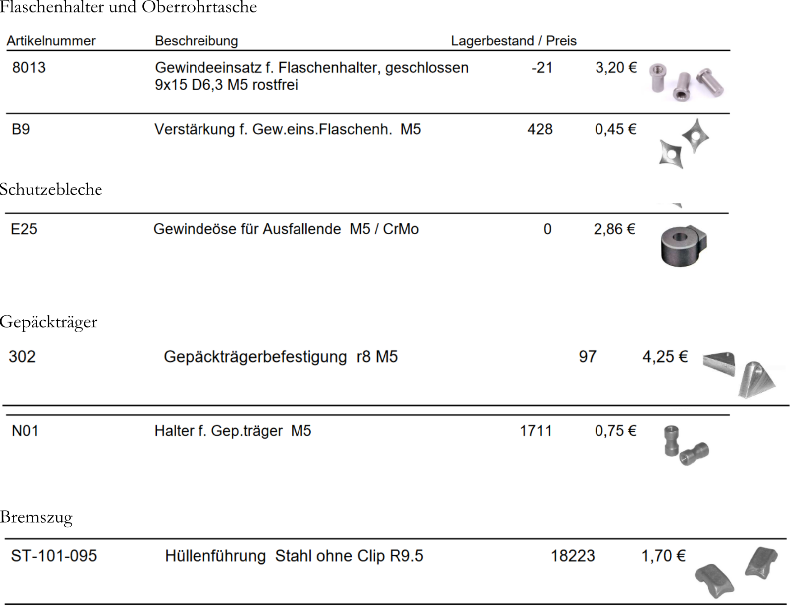

Meine Einkaufsliste bei Reset-Racing sieht gerade so aus:

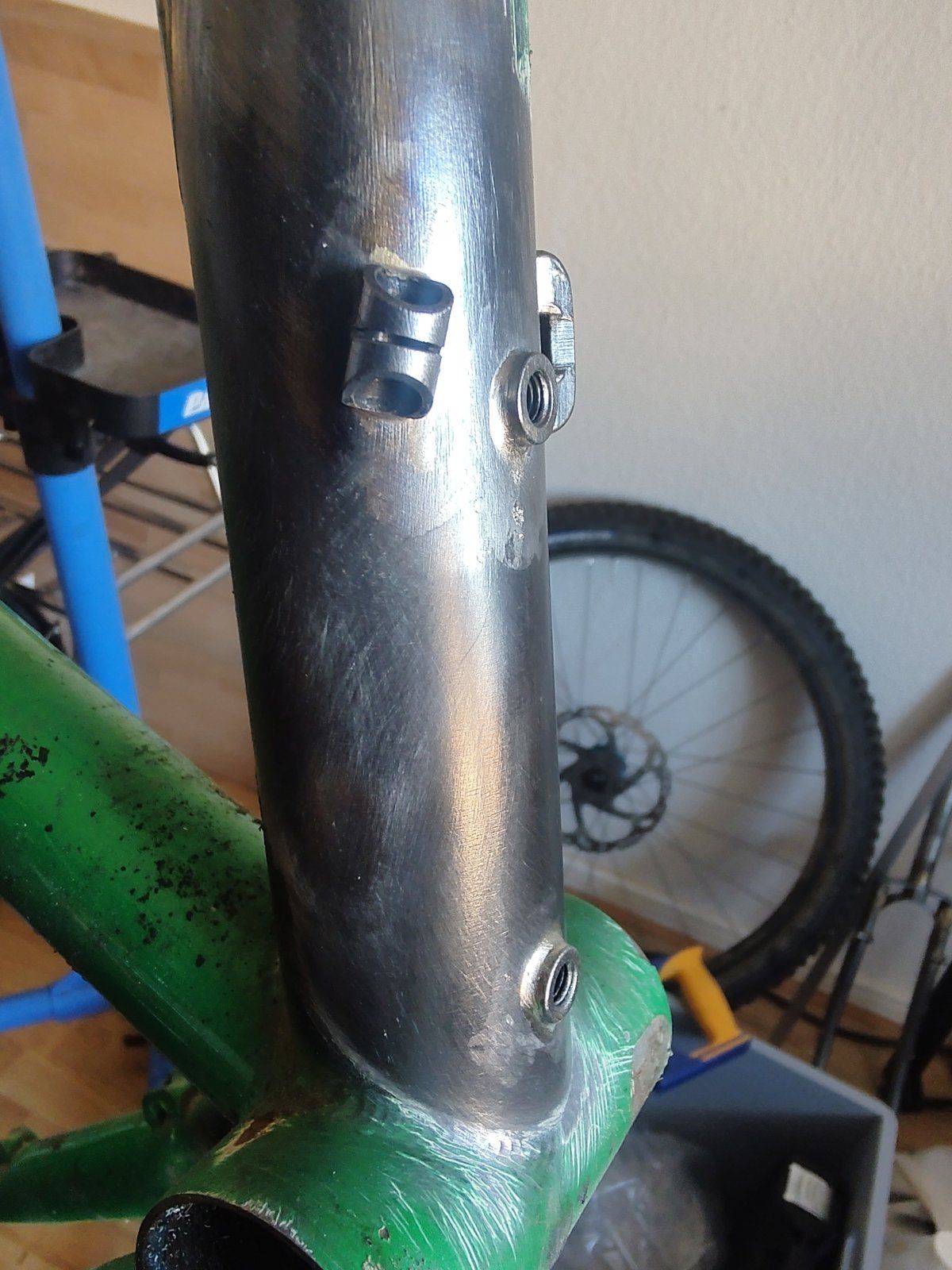

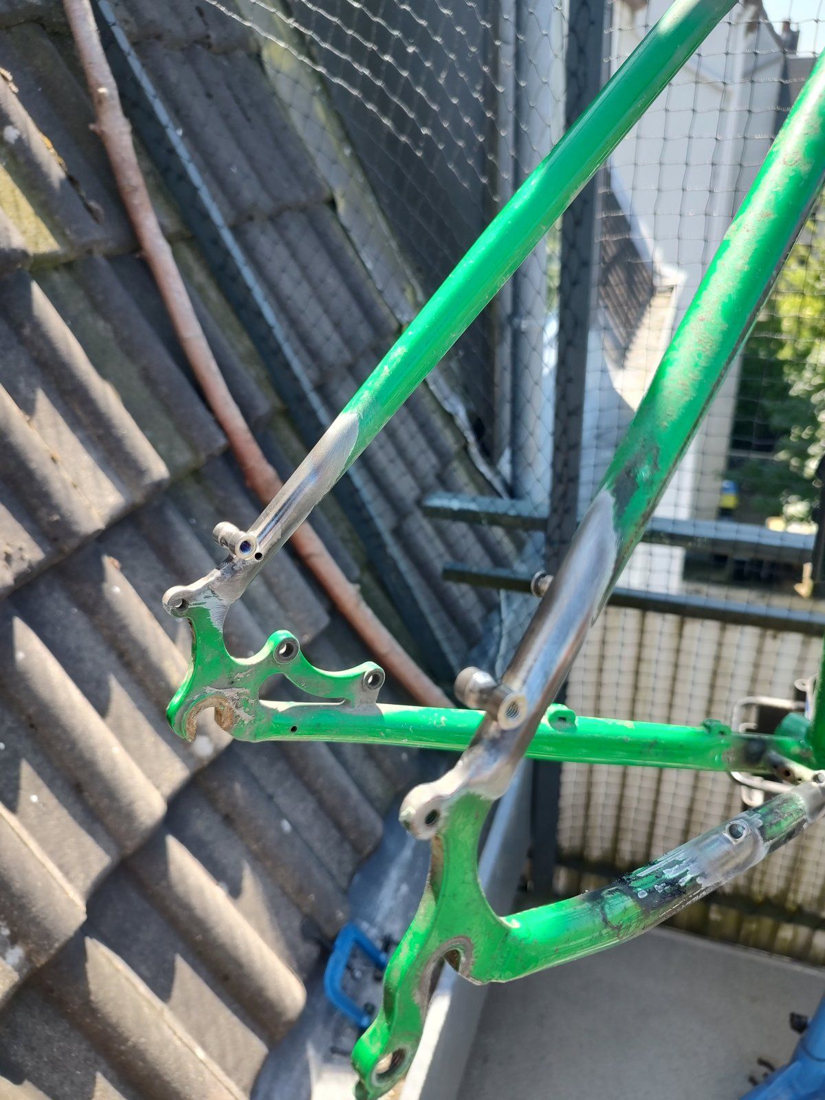

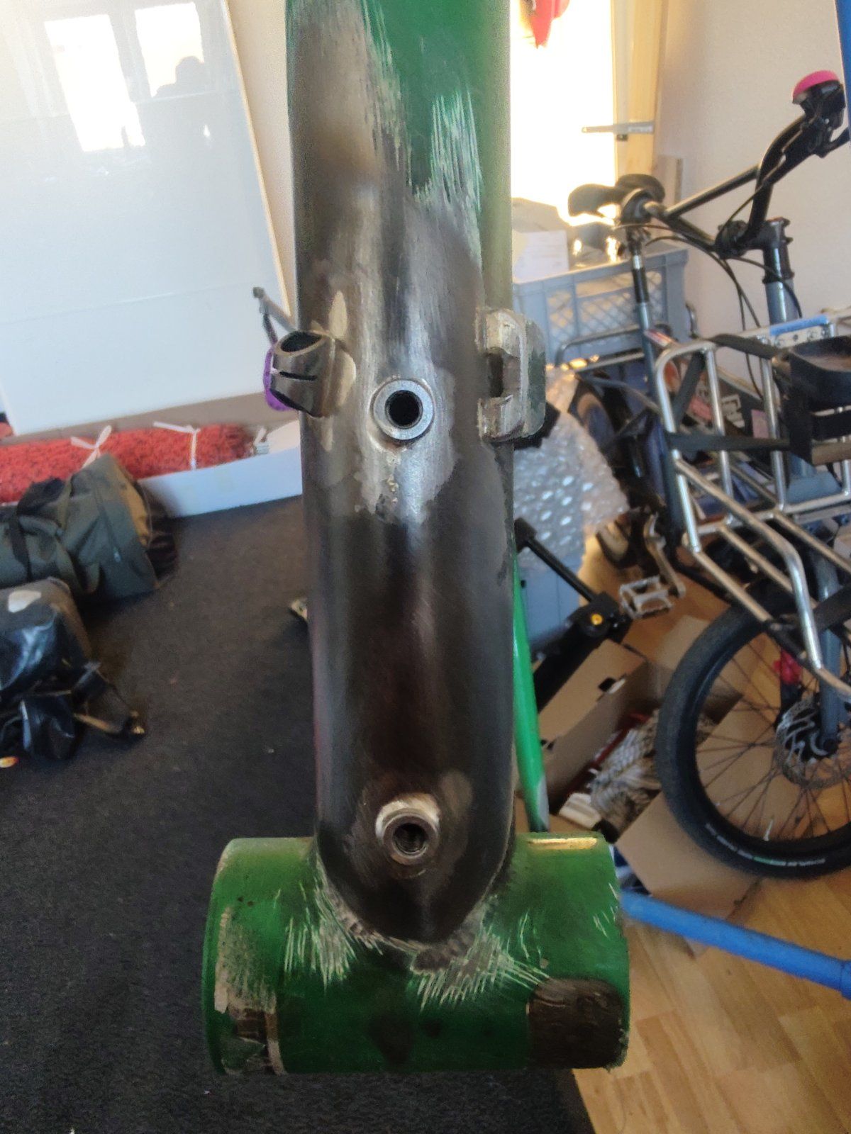

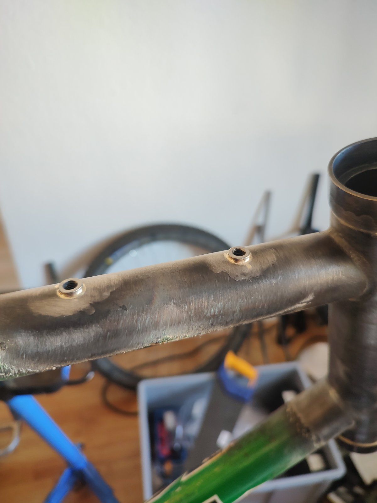

Ich hab auch "kürzlich" wieder Führungen und Gewinde nachgerüstet:
Alles easy. Das schwierigste ist die Leitungsführungen zu fixieren wenn sie voller Flussmittel sind. Aber auch das ist machbar.
