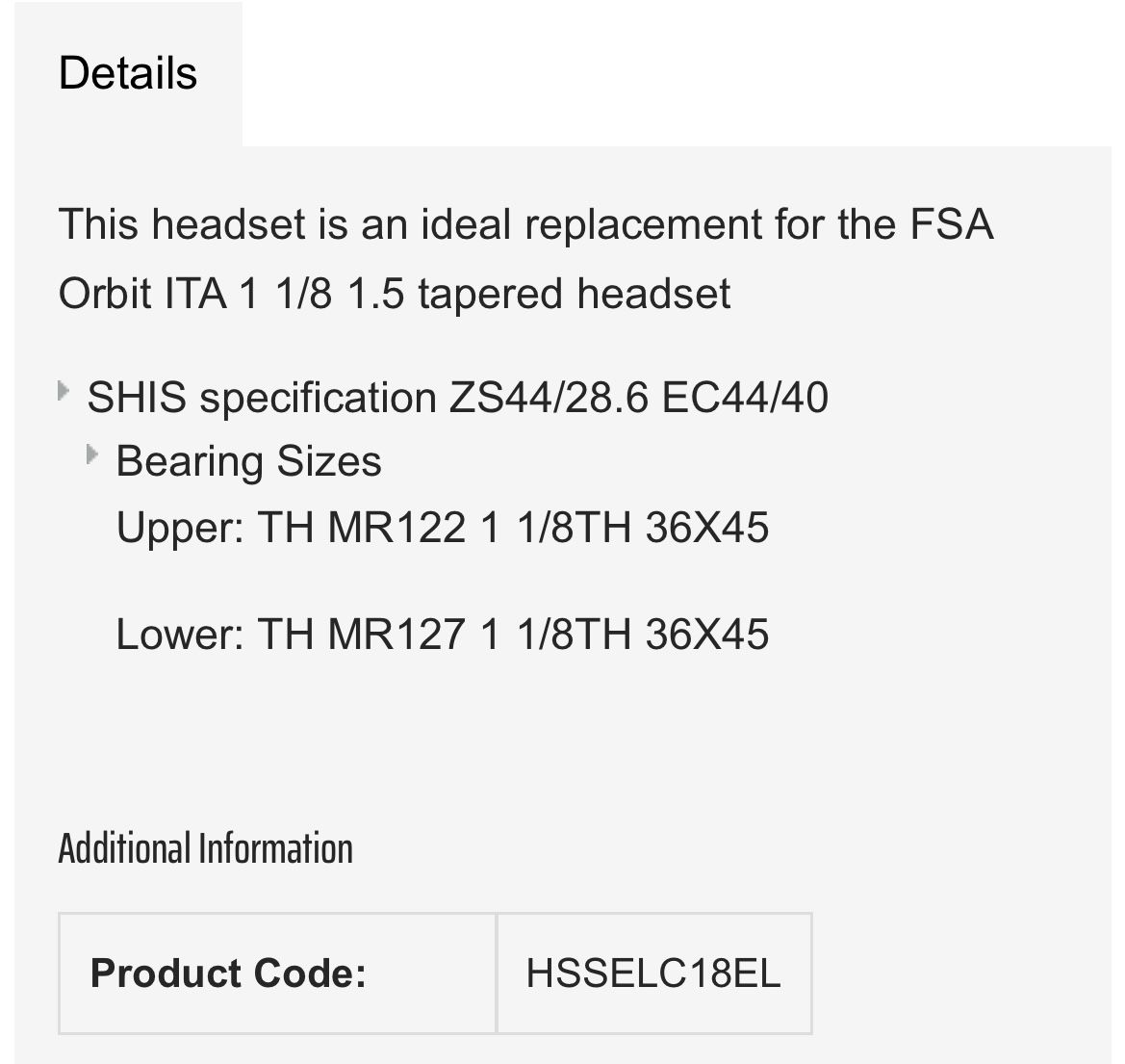

Die Klärung der Steuersatzfrage hat mich viel zu viel Zeit gekostet:
SHIS specification ZS44/28.6 EC44/40

https://www.planetx.co.uk/i/q/HSFOITA/fsa-orbit-ita-headset hab ich bestellt
Da biste definitiv auf der sicheren Seite. Mich hat des gleiche Thema auch a bissal beschäftigt. Ergebnis meiner Recherche: Des Steuerrohr hat einen Innendurchmesser von 44mm und ist zylindrisch. Daher geht bei ner Gabel mit tapered(oben 1 1/8 und unten 1 1/2 Zoll) Schaft oben ein ZS Lager, also semi-integriert. Unten ist nicht ausreichend Platz, somit brauchts externe Lagerschalen.
Ich nehme wahrscheins den Cane Creek 40 Cane Creek 40 bei bike-mailorder. Gabats auch mit Höhe 15mm oben, leider find ich da keine Bezugsquelle.
jup, ist bei meinem On One Bigdog auch so. Beim Einpressen der unteren Lagerschale nimmt man am besten ein Einpresswerkzeug. Zur Not geht auch ne dicke Gewindestange, mit passenden Beilagscheiben und Muttern. Lagerschale vorher am Besten ins Gefrierfach und Steuerrohr erwärmen!
