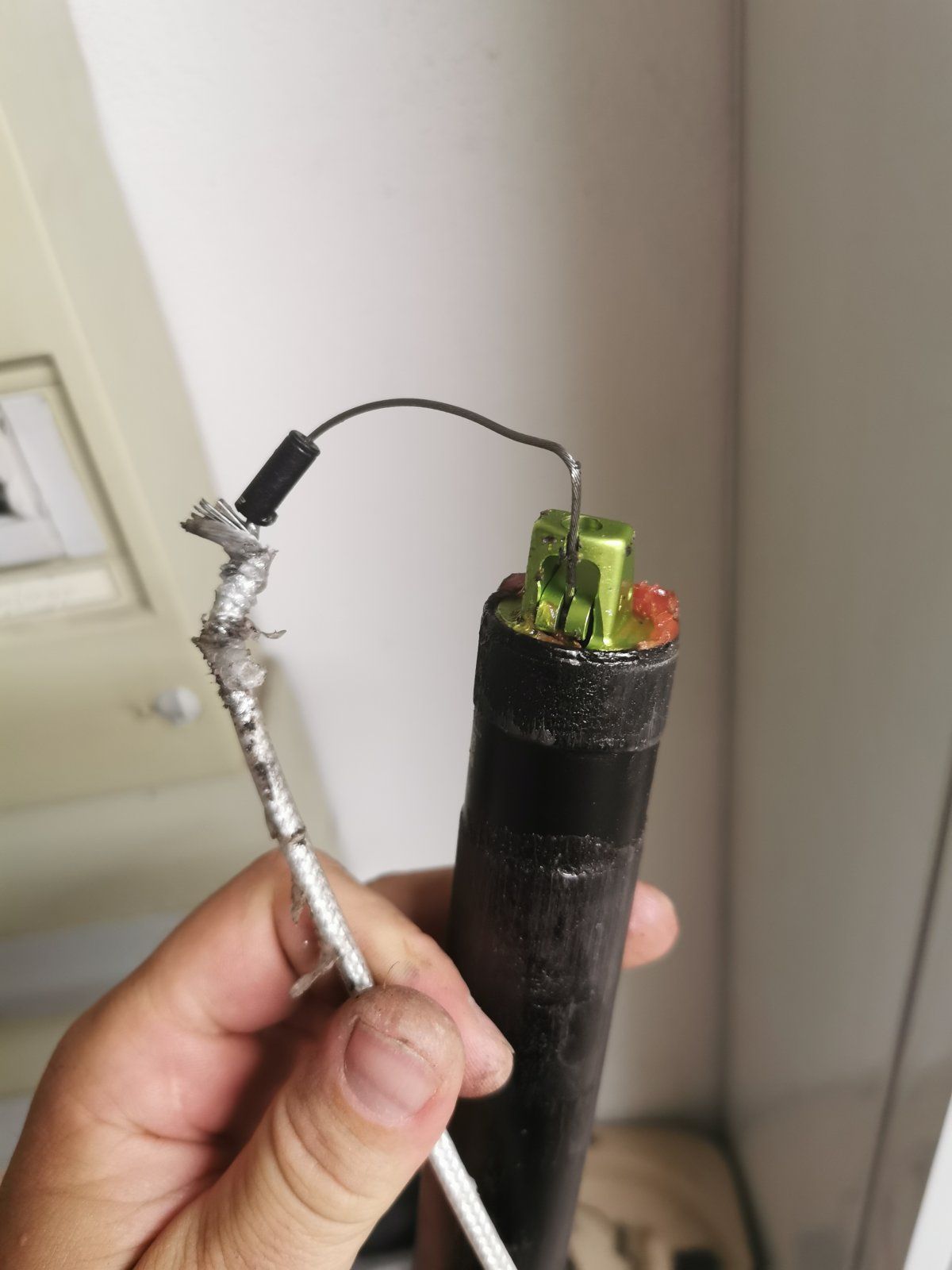

das is carbon-montagepaste, die die stütze daran hindern sollte, immer wieder in das sitzrohr zu rutschen und den zug abzuklemmen. ein selbstgebastelter shim plus ein kcnc-sattelklemmzusatzdingsda haben bis jetzt geholfen.Bissl viel Fett unten.
Was genau musstest du der Stütze austreiben?
Ok. Sah für mich aus wie Fett. Mein Alu HT Rahmen hat auch ein minimal zu großes Sattelrohr, da könnte ich die Paste auch Mal probieren.das is carbon-montagepaste, die die stütze daran hindern sollte, immer wieder in das sitzrohr zu rutschen und den zug abzuklemmen. ein selbstgebastelter shim plus ein kcnc-sattelklemmzusatzdingsda haben bis jetzt geholfen.
