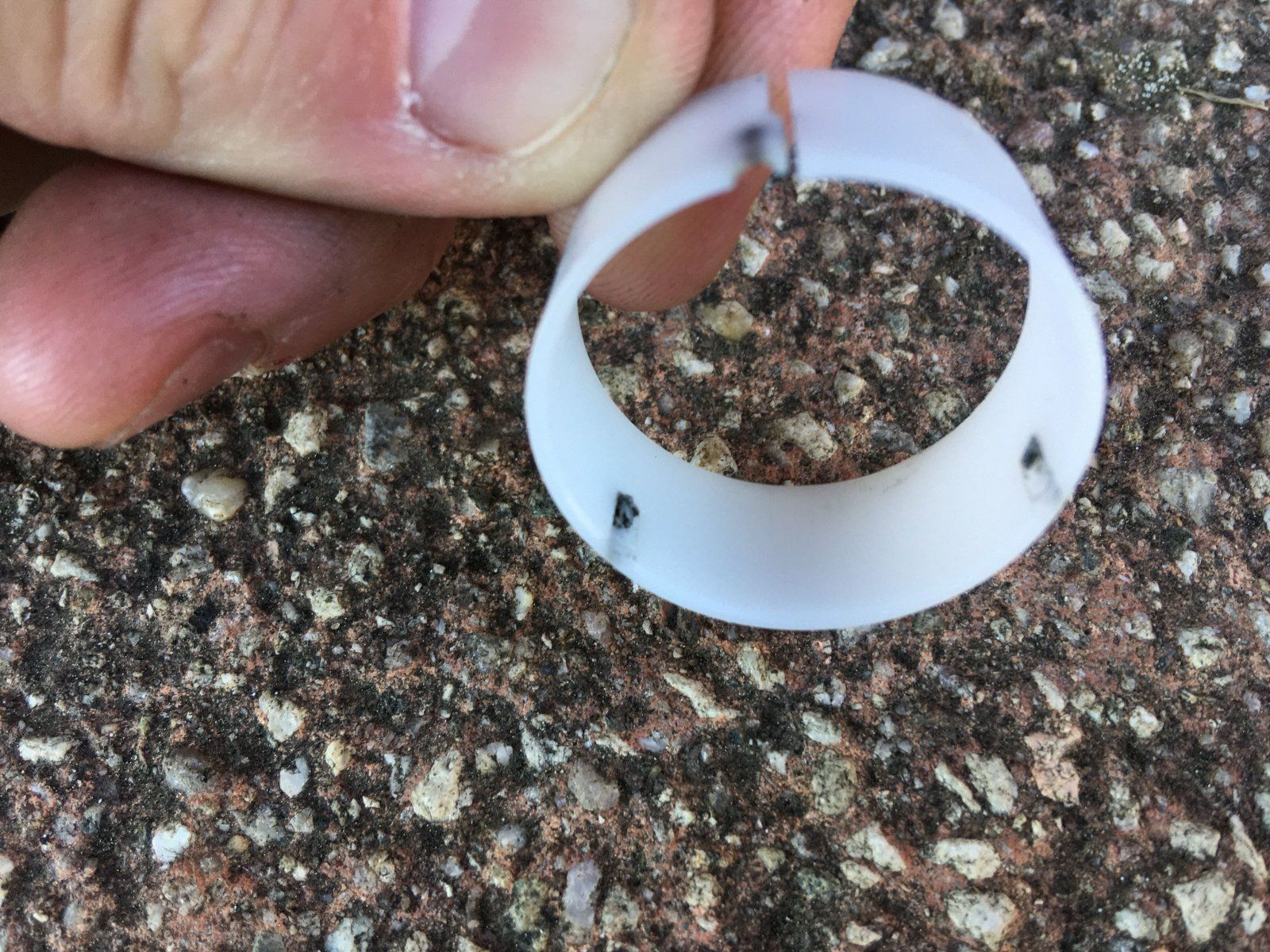

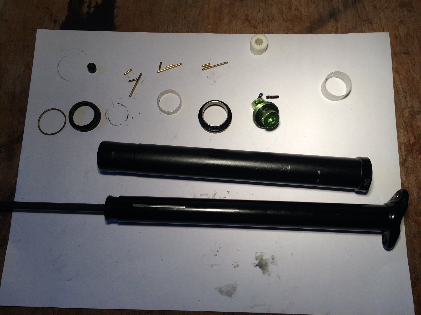

Meine V2 180er vom Dezember 2019 fahre ich auf 160mm verkürzt, seit ein paar Tagen fuhr sie jetzt nur noch sehr widerwillig aus, so wie hier beschrieben:
Luftdruck und Fett war aber ok.

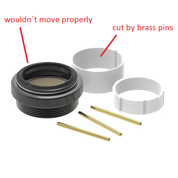

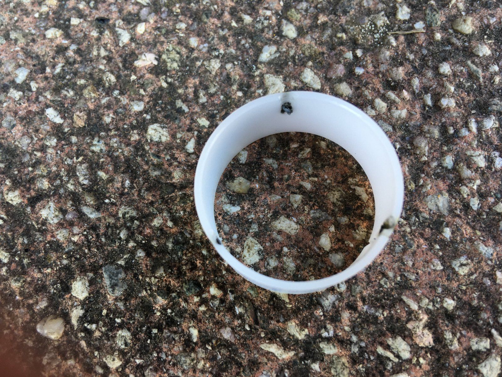

Dabei hab ich allerdings festgestellt, dass sich die Messingspins für das runtershimmen in die Plastik-Führungsbuchse gearbeitet haben...
Also getauscht, weil mit um-/ oder verdrehen hats ja immer noch die Grate.
Anhang anzeigen 1036687Anhang anzeigen 1036686
Der Staubabstreifer mit dem Gleitlager sah zwar ok aus, lies sich aber nur sehr stramm auf dem Standrohr verschieben.
Also hab ich den auch getauscht.
Jetzt läuft sie wieder einwandfrei, aber das mit den Pins vs Führungsshim ist schon schrotti.
Hab OneUp mal angeschrieben, mal schauen was kommt. Am besten sollten sie mir gleich 10 von den Buchsen schicken, dann komm ich über die nächsten 2-3 Jahre.
Luftdruck muss ich weiterhin alle paar Monate wieder erhöhen.
Das weiße Bushing ist etwa jedes halbe Jahr im Eimer. Zumindest wenn man wie ich getravelt auf 160 umfährt.
