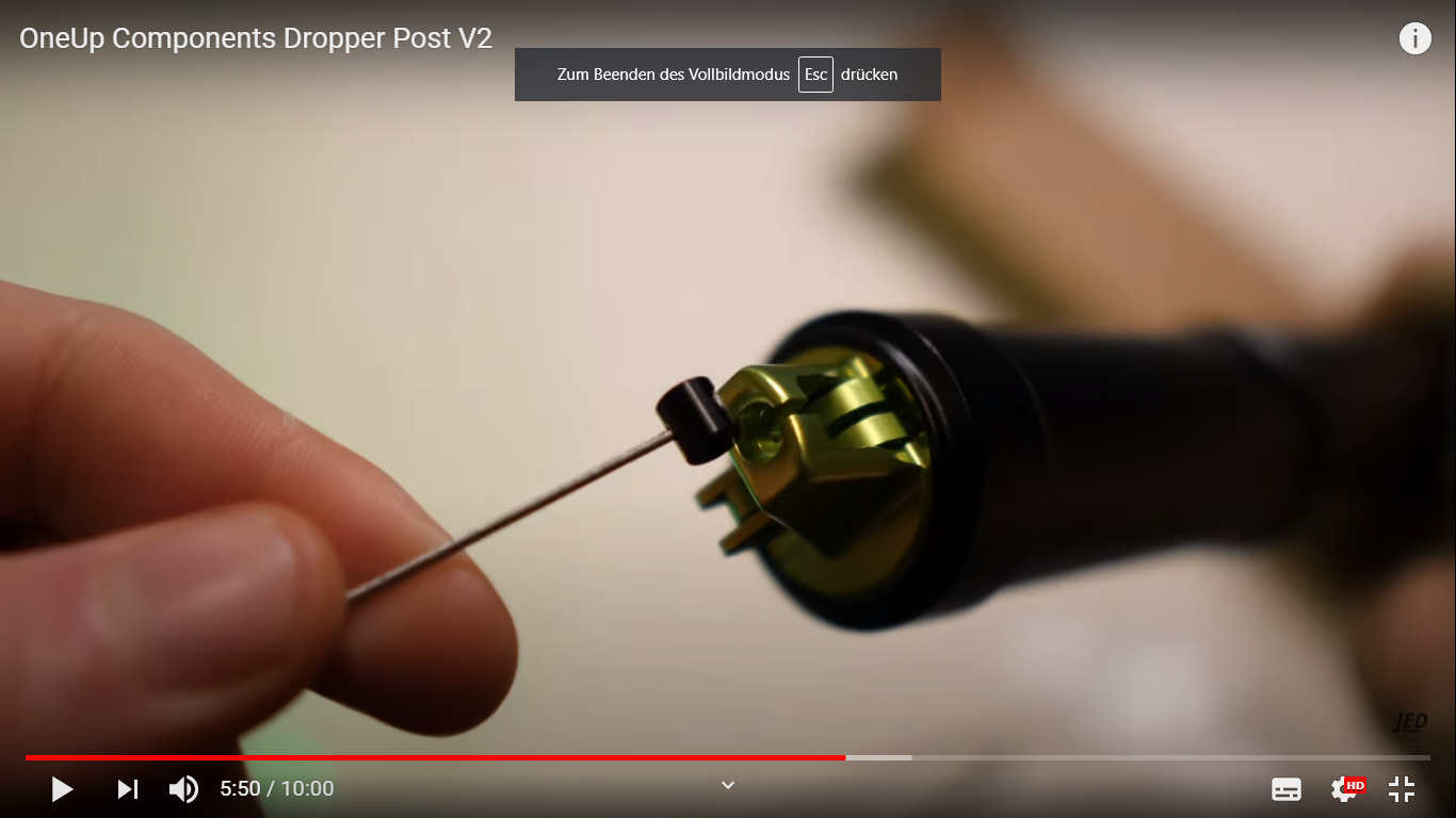

Die aktuellen Stützen haben den sogenannten Actuator 2.1 mit geänderter Zugbefestigung. Angelenkt wird der Actuator über eine kleine Tonne, die auf den Bowdenzug aufgezogen und durch den Nippel am Zugende arretiert wird. Ich brauch dieses Zugende aber oben am Trigger, deshalb brauch ich (einen auf dem blanken Zug klemmbaren) Ersatz für die kleine Tonne. Daher benötige ich die Maße der kleinen, schwarzen Tonne.
Ganz schwer, in Worte zu fassen ;) Auf dem Bild sollte man es aber gut erkennen:
Natürlich kann ich das selbst messen, wenn die Stütze geliefert wird. Bis dahin hätte ich aber gern schon die Klemmtonne, um direkt montieren zu können ;)
Ah ok. Hm, da müsste halt jemand seine Stütze ausbauen, um das zu messen. ;)
Alternativ kannst du wie erwähnt ja schauen, ob du eine Klemmtonne irgendwie im Hebel unterkriegst. Ist evtl. auch für den Service einfacher. Die müsste aber glaube ich relativ schmal sein.

Danke für deine Antworten! Vielleicht hat ja jemand die Stütze noch unverbaut liegen. Oder das gleiche Problem erfolgreich gelöst.
Die Tonne für die Trigger Seite wäre 4x4mm, so klein hab ich noch keine gesehen.
So oder so wird das etwas mehr Gefummel für die Montage und für Service. Aber ich habs mir in den Kopf gesetzt, den Trigger weiterzuverwenden...
Ich habe diesen Schraubnippel gekauft, musste aber eine kürzere Madenschraube nehmen:
