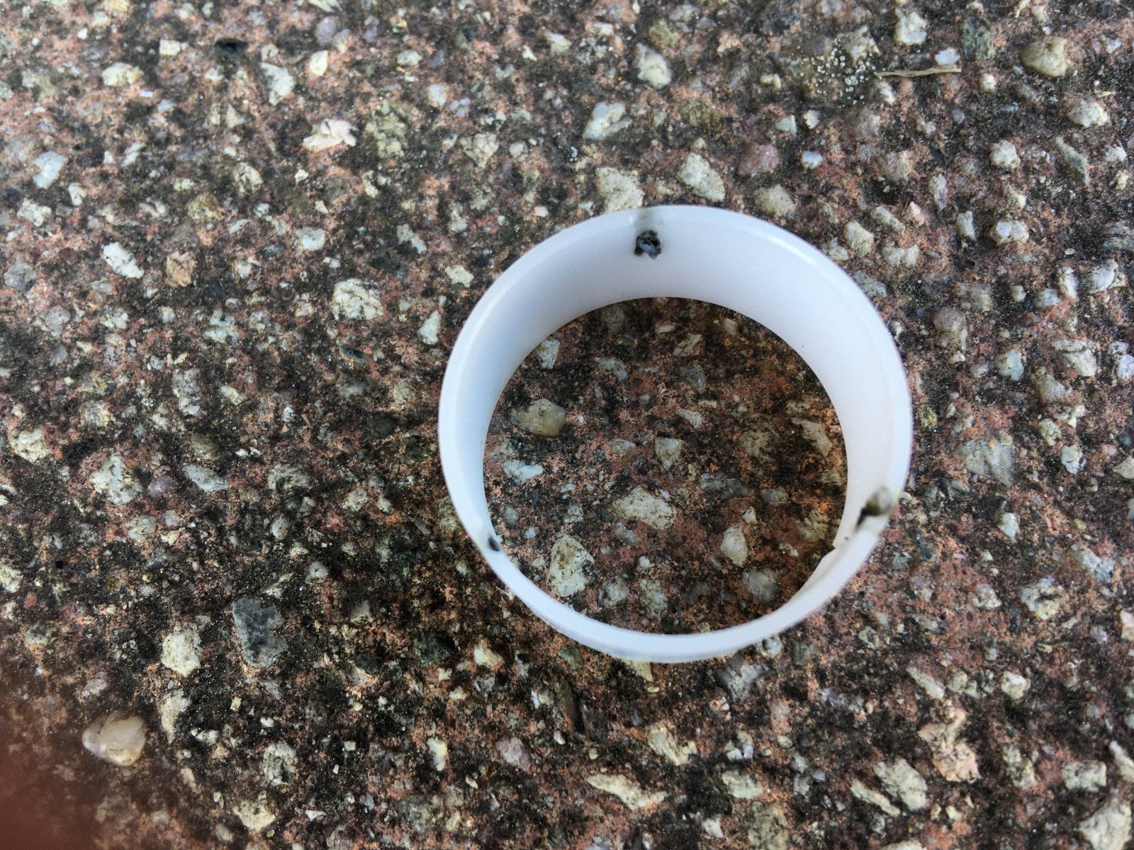

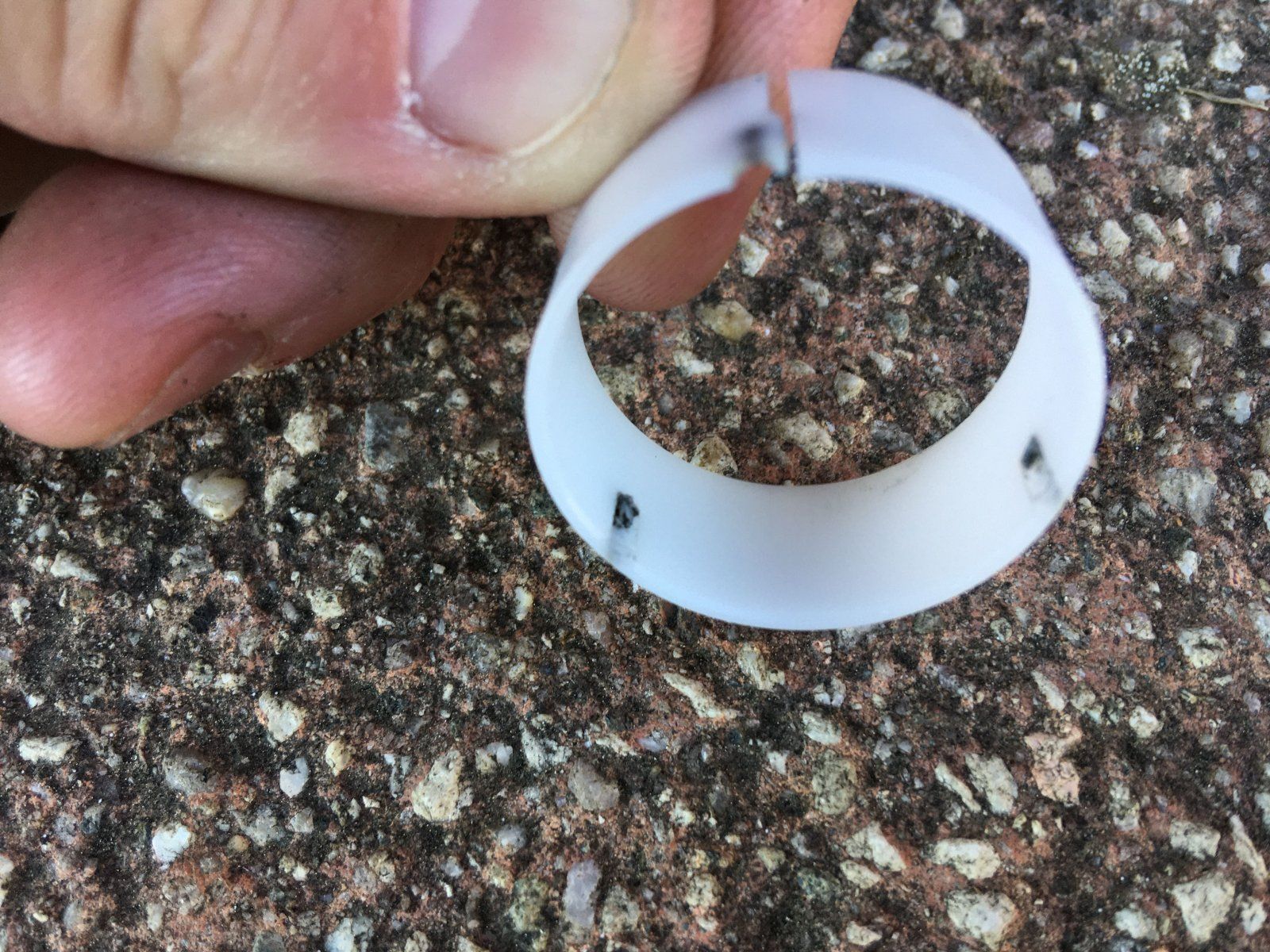

Meine V2 180er vom Dezember 2019 fahre ich auf 160mm verkürzt, seit ein paar Tagen fuhr sie jetzt nur noch sehr widerwillig aus, so wie hier beschrieben:
Am Sonntag fuhr die Stütze manchmal nicht wieder richtig aus, es fehlten so ca. 2-3 cm. Hielt aber noch, man musst den Rest nur manuell nach oben ziehen.
Luftdruck und Fett war aber ok.
Dabei hab ich allerdings festgestellt, dass sich die Messingspins für das runtershimmen in die Plastik-Führungsbuchse gearbeitet haben...
Also getauscht, weil mit um-/ oder verdrehen hats ja immer noch die Grate.

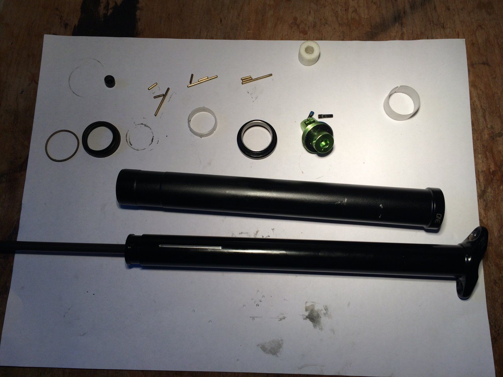

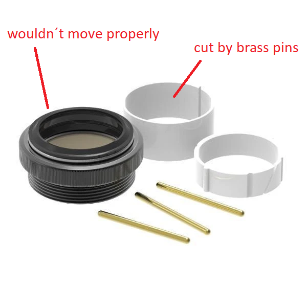

Der Staubabstreifer mit dem Gleitlager sah zwar ok aus, lies sich aber nur sehr stramm auf dem Standrohr verschieben.
Also hab ich den auch getauscht.
Jetzt läuft sie wieder einwandfrei, aber das mit den Pins vs Führungsshim ist schon schrotti.
Hab OneUp mal angeschrieben, mal schauen was kommt. Am besten sollten sie mir gleich 10 von den Buchsen schicken, dann komm ich über die nächsten 2-3 Jahre.

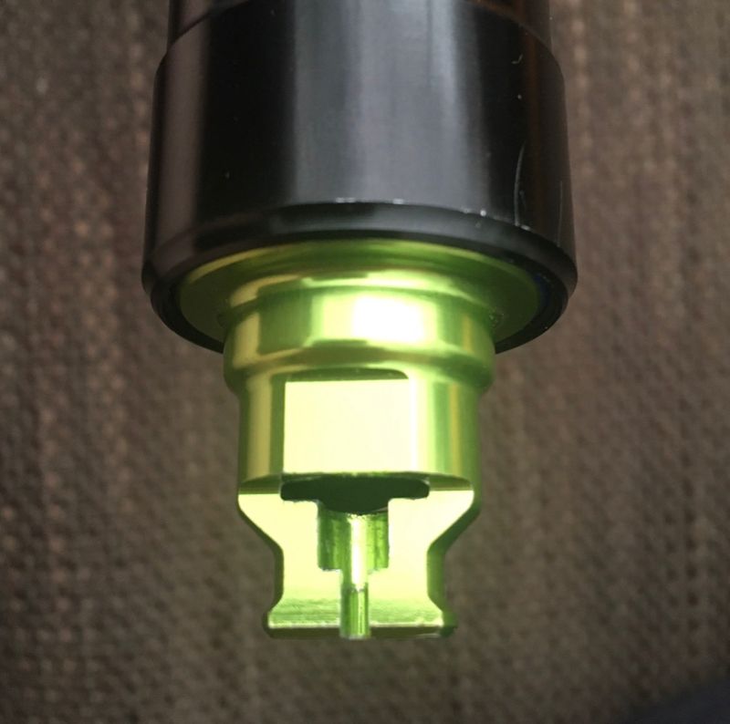

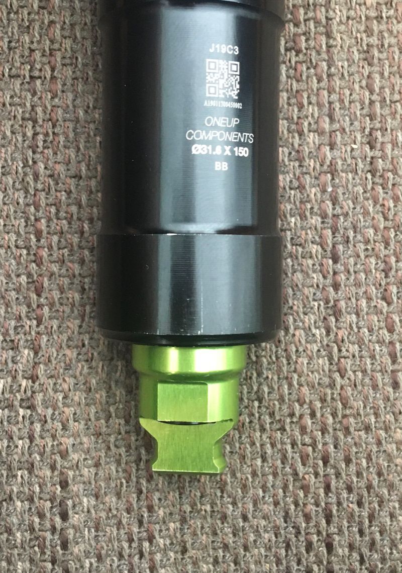

Ich hoffe ihr könnt mir helfen:
Habe heute eine gebrauchte OneUp Dropper Post bekommen. Ausgewiesen als V2.0 allerdings scheint da irgendwas nicht zu stimmen, denn mein Actuator schaut ganz anders aus als der auf dem OneUp HP:
Meine:
:confused: Fehlt da was? Wurde ich betrogen? :oops: Stütze wurde als "ohne Remote" deklariert.
Soweit ich weiß, wurde die V2 anfangs nicht mit dem V2.1 Actuator ausgeliefert. Den neuen Actuator kann man aber nachrüsten.
Edit: Thema verfehlt. Erst genau lesen, dann posten :/
Trotzdem stimmt das oben :cool:
Meine:
Anhang anzeigen 1051045Anhang anzeigen 1051046
Das ist keine V2.0, sondern eine V1 und am Actuator fehlt auch noch was.
Habe den Actuator von der V2 noch im Keller, kann ich dir gerne abfotografieren.
Ohne Remote heisst ja nur, das kein Zug und Hebel dabei ist. Trotzdem sollte die insgesamt ja komplett sein.
