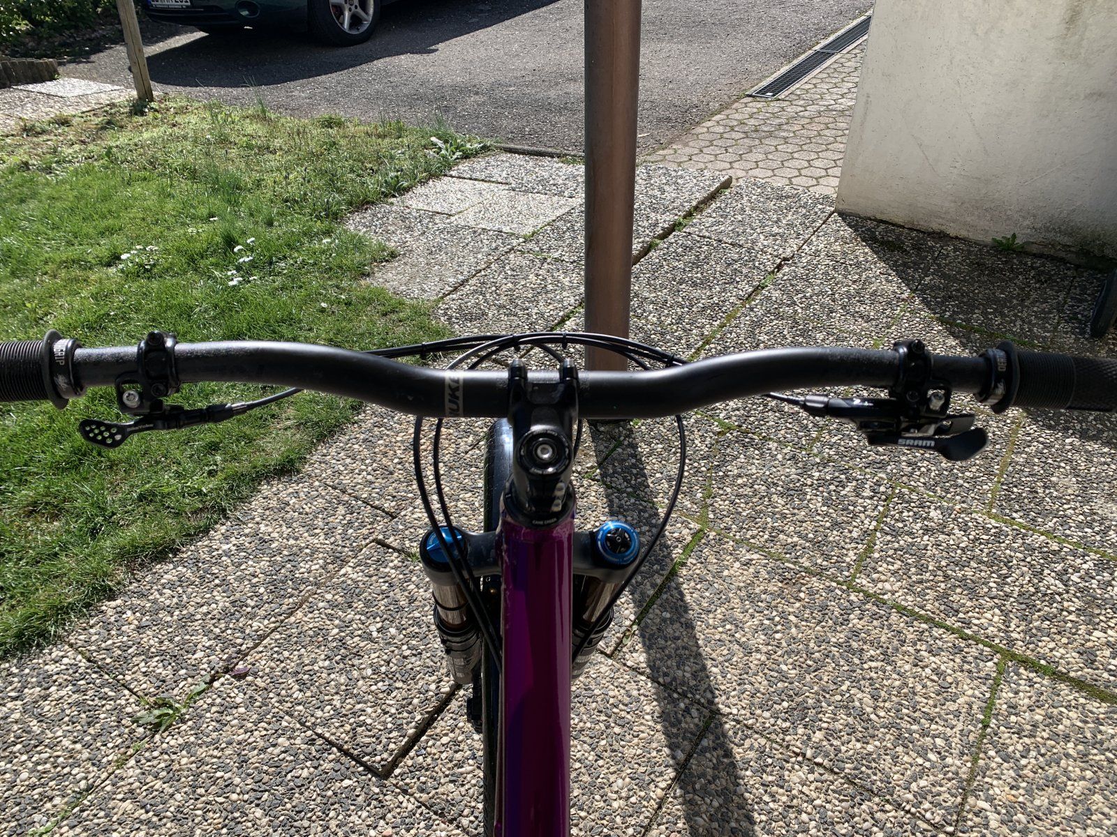

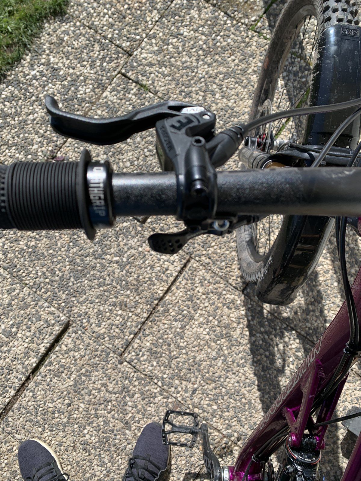

Hab die Shiftmix Adapter vertauscht, damit der Shifter und die Remote näher zum Daumen kommen. Nutze die MT5 mit den HC 1-Finger Hebeln. Liegt aber auch am Flansch der Deathgrip Griffe.
Vorher sah es so aus:
