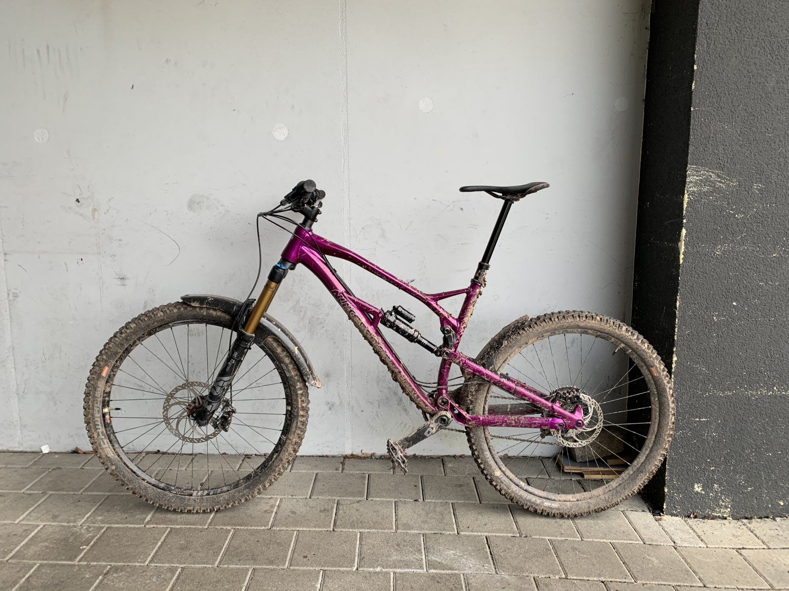

Scheiß Bilder, aber geile Stütze:

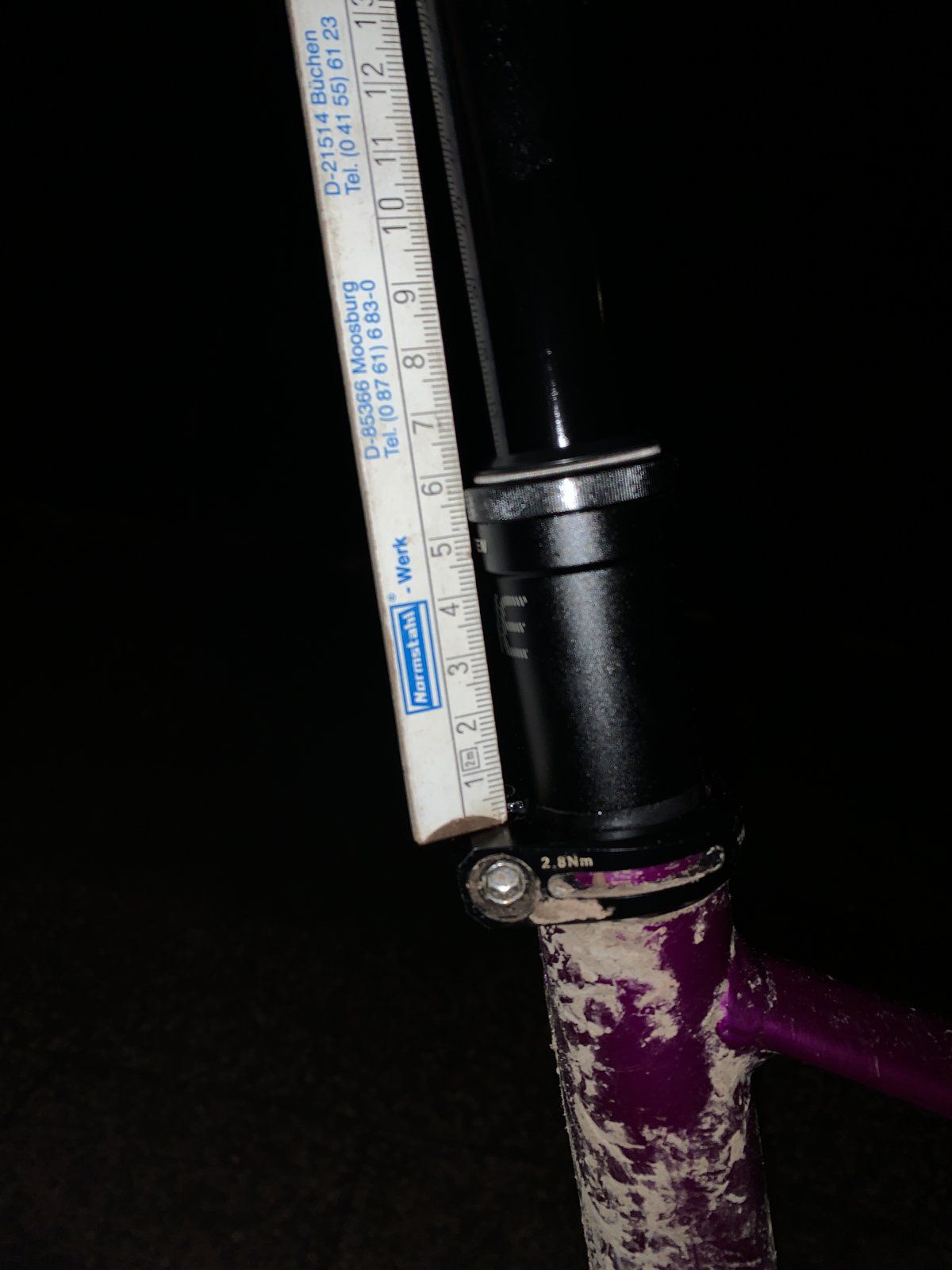

@timmeygasmus Die Stütze ist bis auf 3mm versenkt. Das war auch der Grund sie zu kaufen. Sonst hätte ich auch fast die 150er Reverb behalten können, aber ich wollte den Sattel noch weiter runter bekommen. Das muss so ein Ding doch können?! In keinem Test im Netz taucht das auf...die Oneup Plastikpedale fingen bei mir auch nach kürzester Zeit mit Geknacke an...jetzt das Ding mit der neuen Stütze. Irgendwie wirkt der ganze gelobte Highendshit von heute nur halbgar.
Schon klar, dass es noch deutlich teurer geht. Funktionieren sollte das Zeug halt trotzdem. 255€ für ne Sattelstütze mit Hebel bezahlen, die dann einfach nicht zufriedenstellend macht was sie soll, finde ich schon unverschämt. Die Reverb lief jedenfalls mit gleicher Klemme im gleichen Rahmen. Vllt kriege ich es ja noch irgendwie hin. Hatte mich halt auf die neue Stütze sehr gefreut und die Ernüchterung war dann doch recht groß :(

Vllt komme ich heute nochmal zu Testen. Ansonsten eher morgen. Wie gesagt kommt bei meiner neuen Stütze ordentlich Fett aus dem Abstreifer oben raus - scheint alles ordentlich geschmiert zu sein. Ich könnte den Druck noch um 20 PSI auf die maximalen 300 erhöhen. Aber ob es das bringt?!
Die Reverb bekam vorletzte Saison einen Service mit dickerem Öl in der Hydraulik und läuft heute noch wie damals nach dem Service. absolut 0 Probleme. Und über die Stütze liest man eigentlich nur Schlechtes im Netz :D
Durch die kleine Kammer geht immer mehr Druck beim Abschrauben flöten als z.b. an der Gabel.Check doch auch mal ob das Ventil fest verschraubt ist. Oder mal n anderen Ventilkern ausprobieren , um das als Schwachstelle auszuschließen
