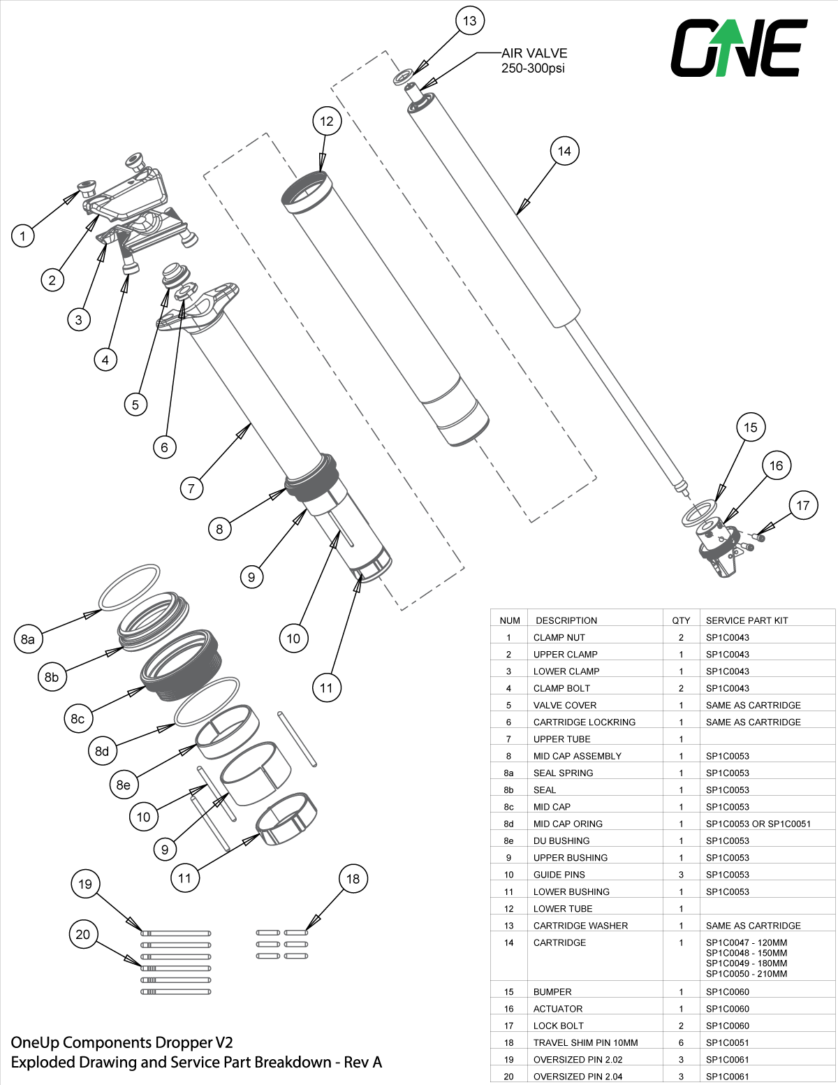

Hast du Position 14 "Cartridge" bei deinem Service auch mal rausgenommen und saubergemacht/angeschaut ob alles passt?
Meiner Meinung nach könnte es nur daran liegen oder das eben unten an der Stütze der Mechanismus hängt der auf die Cartridge drückt.
Die Kartusche könntets du noch einzeln kaufen, glaub um die 60€ rum.
