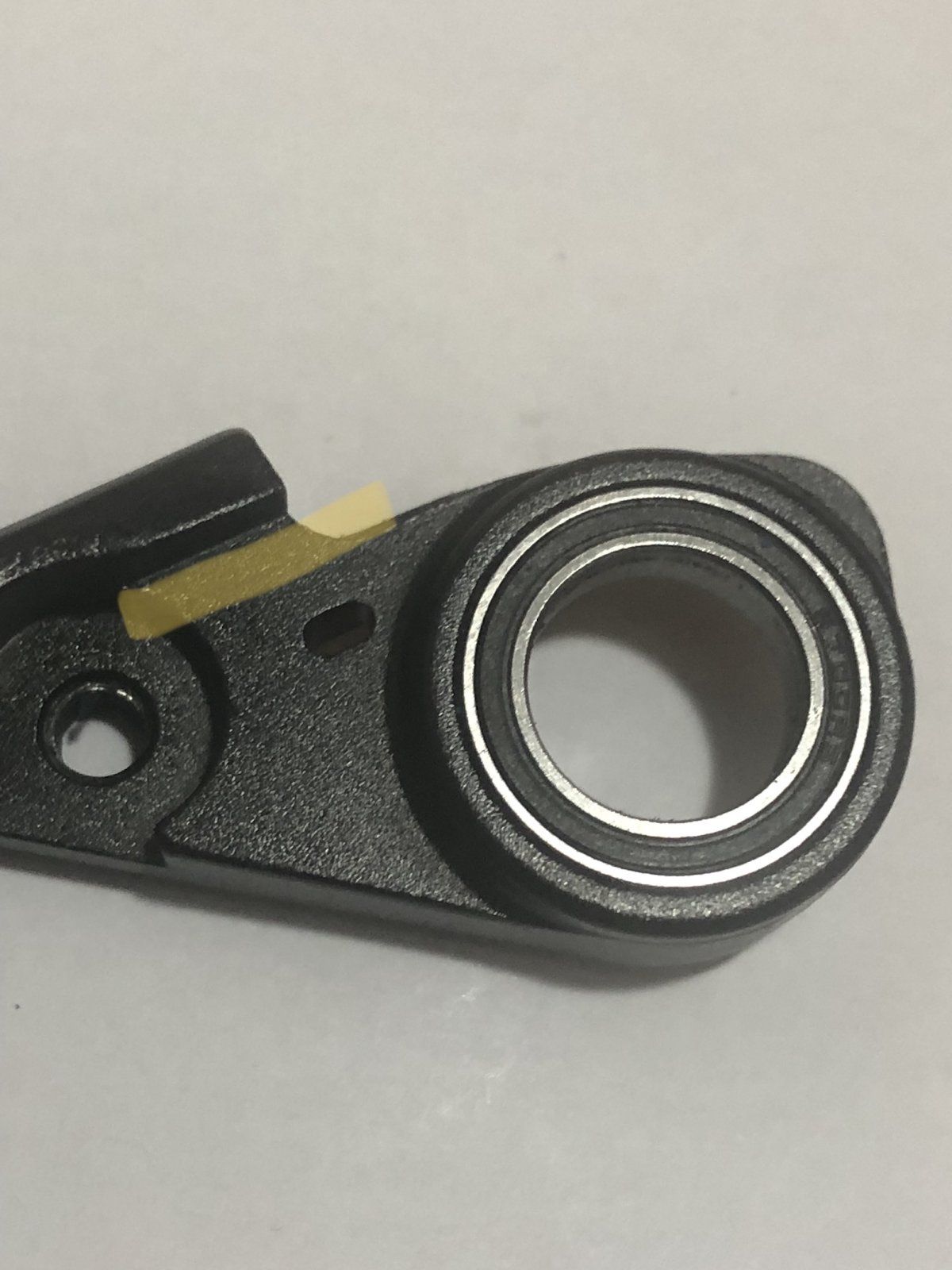

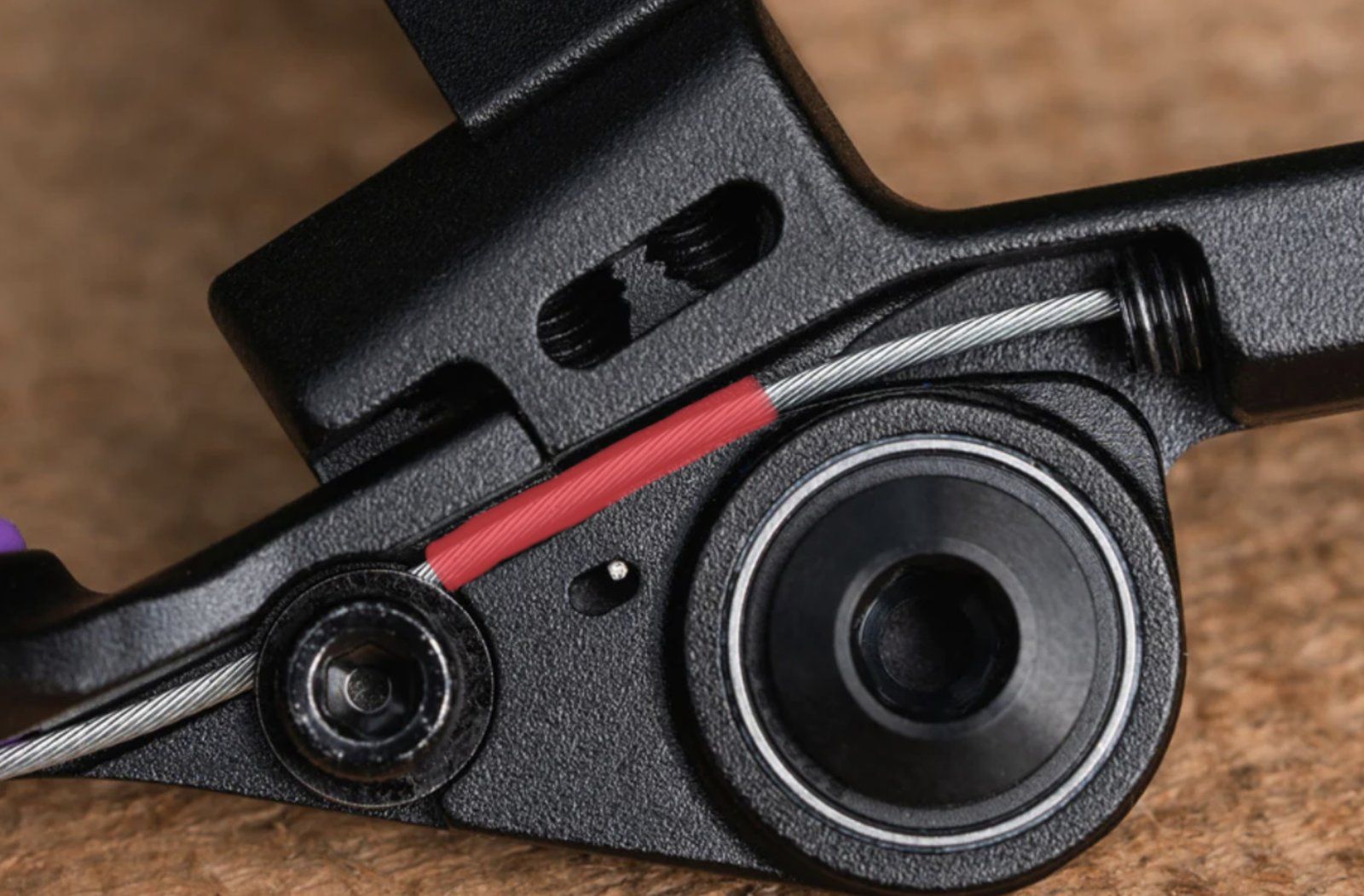

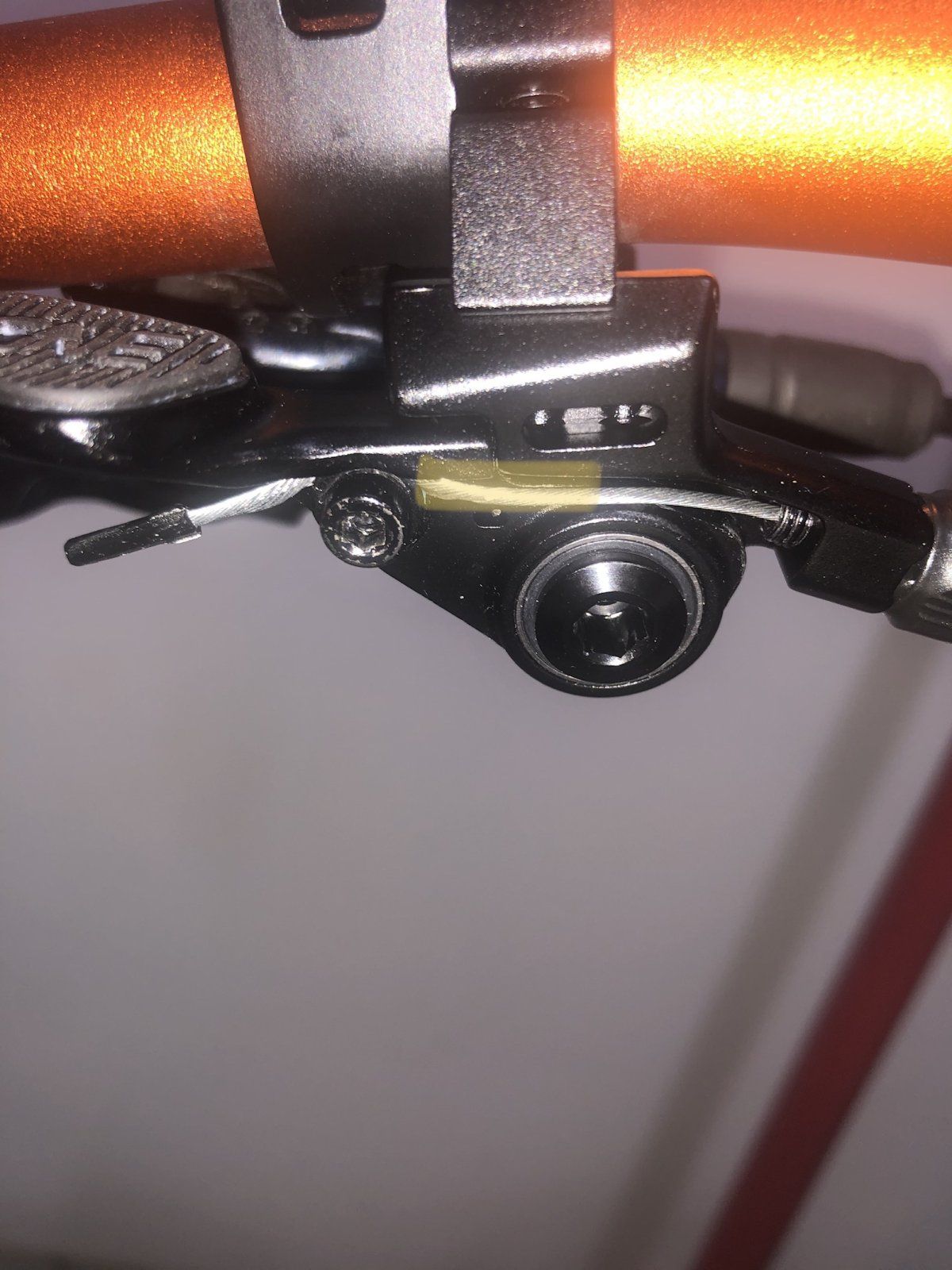

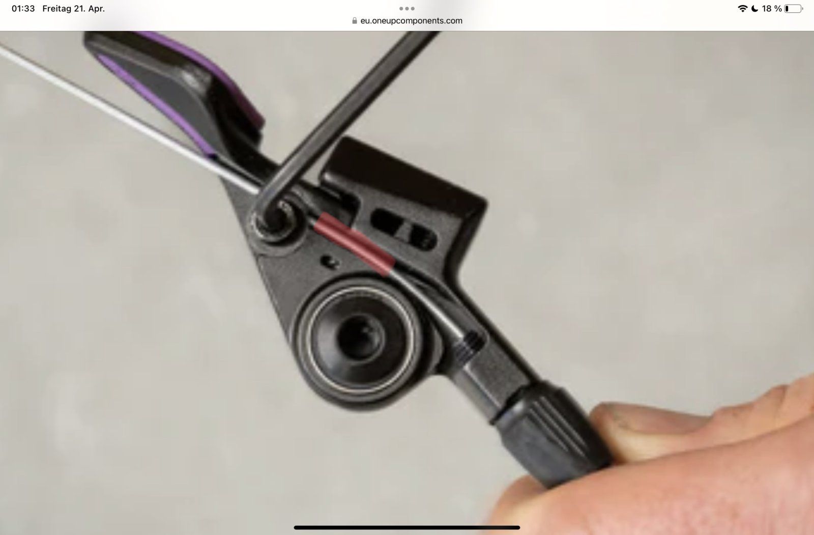

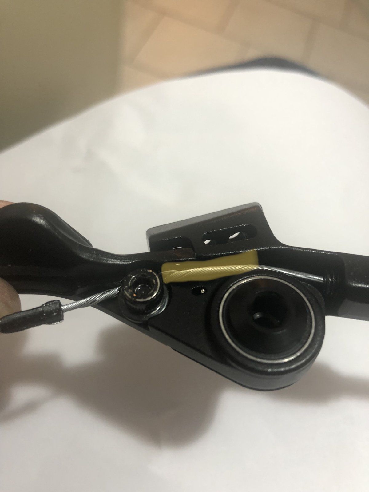

Hallo in die Runde,
Ich habe mir eine Oneup V2 Variostütze mit dem V3 Remote Hebel gekauft.
Aktuell habe ich das Problem, dass das Kabel nicht richtig geführt wird von der Außenhülle rechts zur Klemmschraube des Hebels links.
Bilder mit meinem Hebel und gelben Markierungen anbei. Ich habe den Eindruck, das eigentlich im Bereich der gelben Markierung der Hebel ein Art Aussparung/Kanal haben müsste um das Seil zu führen.
Zusätzlich Bilder von Oneup mit roter Markierung.
Sieht doch anders auch.
Was mache ich falsch?
Grüße
Ingo

Meine Frage hat sich erledigt. Habe gerade von OneUp die Info erhalten, dass es ein Fertigungsfehler ist. Ich erhalte einen neuen Hebel.
