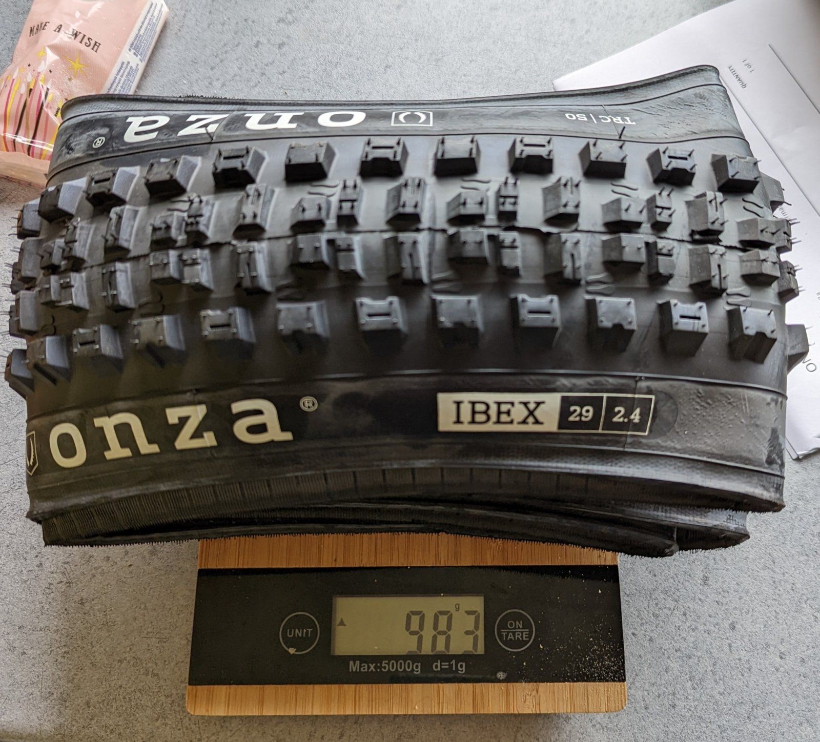

Der erste Ibex kam heute bei mir an.
Ist zwar mit ordentlich Mehrgewicht behaftet, für mich aber noch ok.

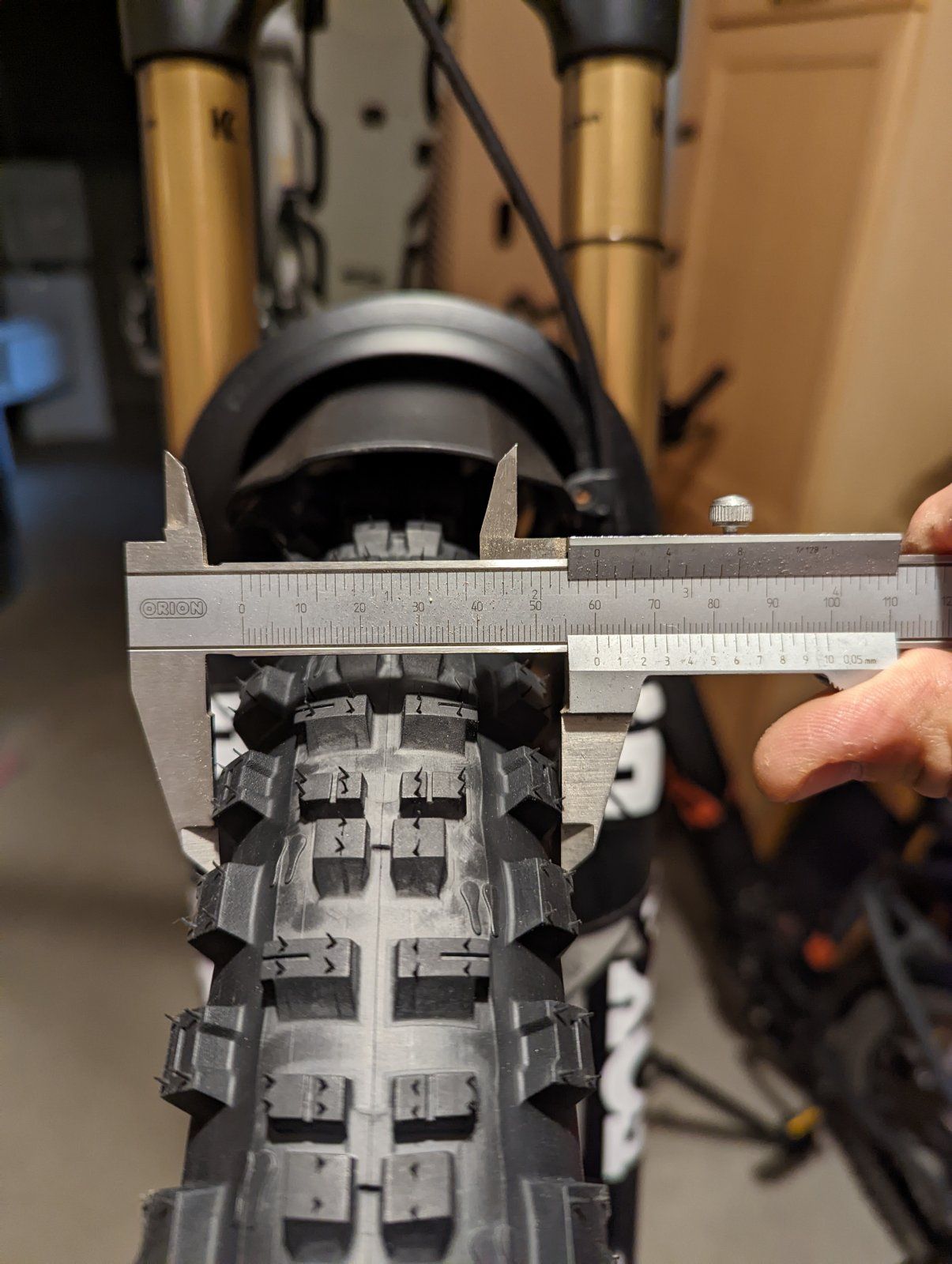

Montage auf einer Newmen SL EG 30 Felge war easy. Leider bleibt er ohne Milch nicht dicht. 60ml Doc Blue und jetzt sieht es gut aus.
Maße nach der Installation bin ich auch erstmal mit einverstanden.
