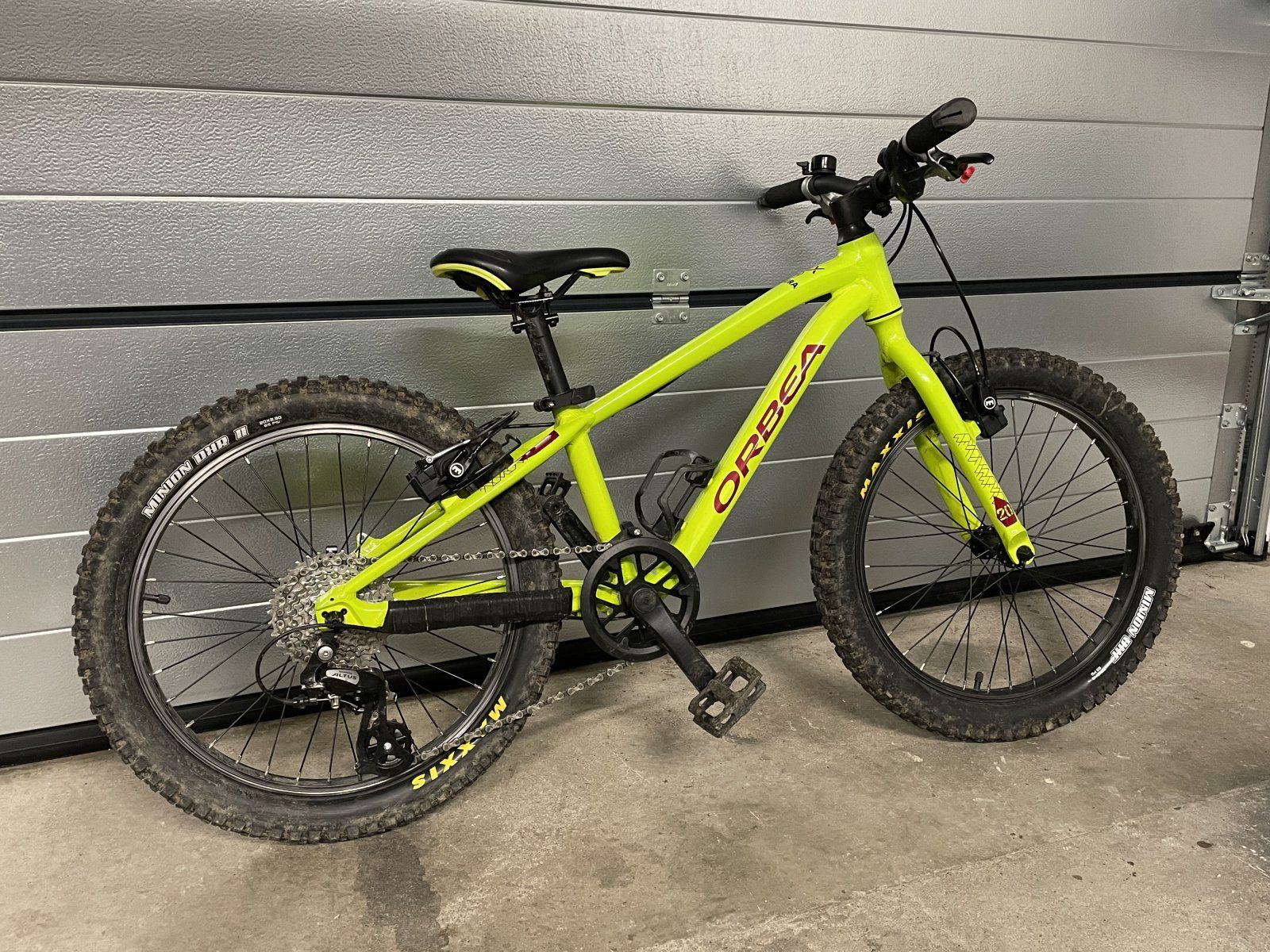

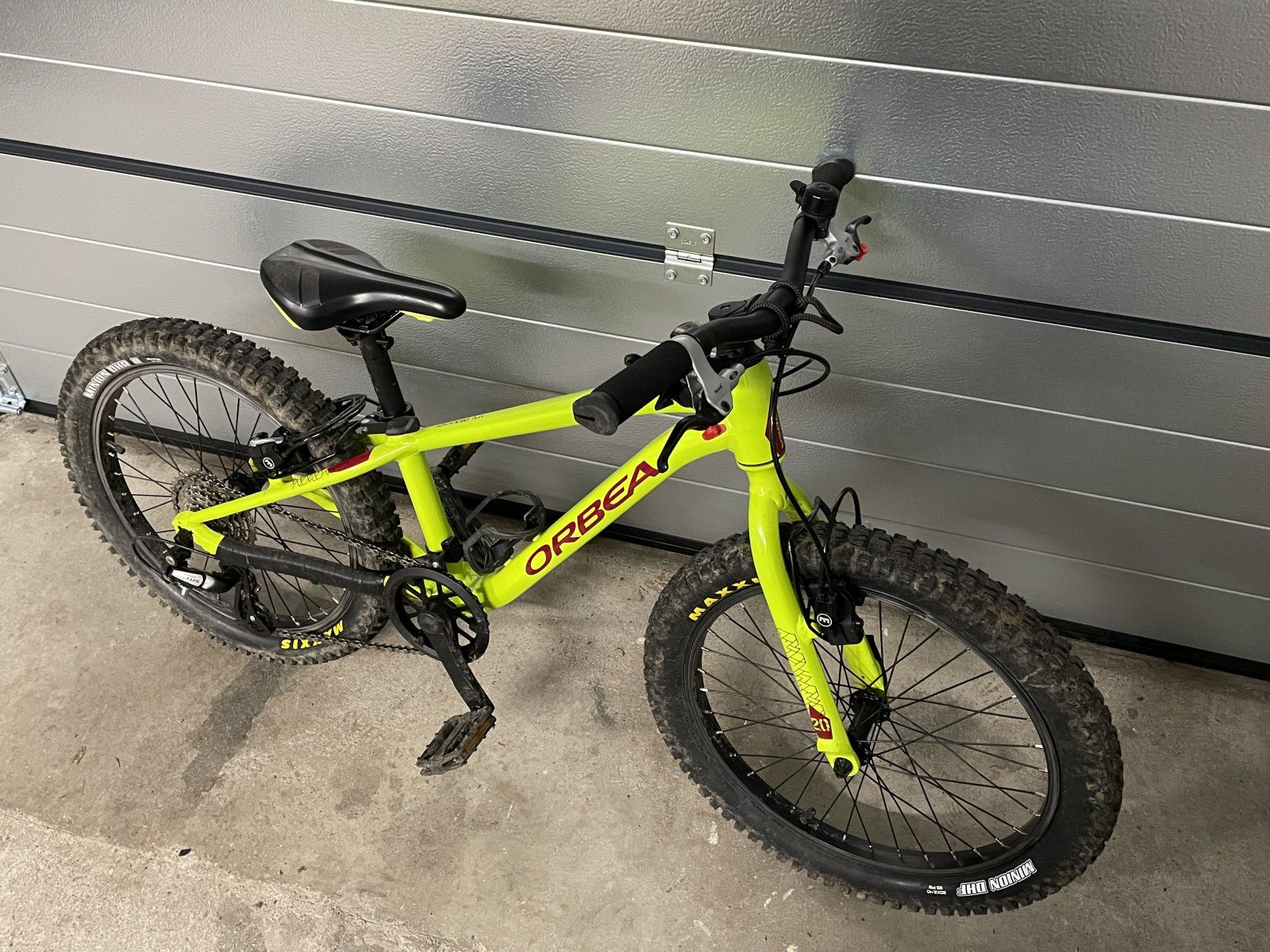

Ein MX20 kann ich auch anbieten, wobei der Focus eindeutig nicht auf geringem Gewicht lag
