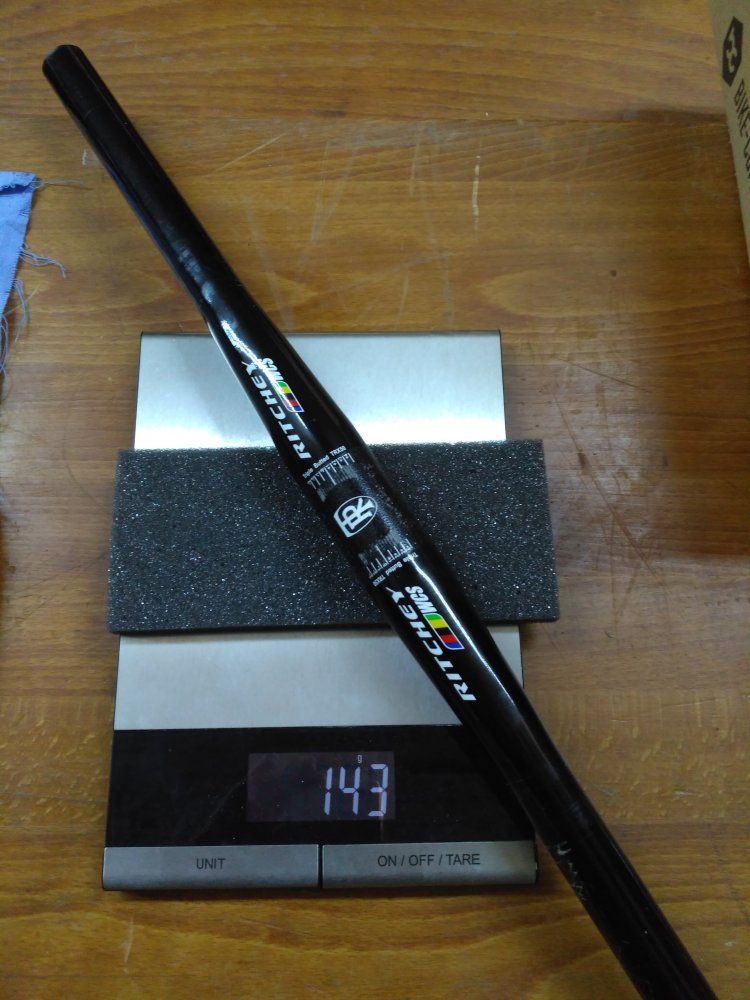

damit hier nicht soviel langeweile aufkommt und die meisten gerne bilder schauen, hier mal ein paar bilder von den ersten anbauteilen. es geht nur langsam, da ich gerade wenig zeit habe....
den gibt es hier ja oefter, demnaechst ohne eigenkuerzung, aber ans orbea soll etwas farbe
sb8 in 20x1.75
schwalbe leicht
gub gekuerzt auf 25 cm
kcnc 50mm in 31.8, da der lenker aus dem bestand kommt und der vorbau mit an die naechste groesse geht
55 cm bestand
