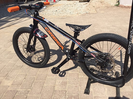

So, Weihnachten steht vor der Tür und der Zwerg braucht die nächste Größe nach dem Cube 160. Es sollte das Orebea mx20 Team mit V-Brakes werden. In der Bucht wurde ich für ein neues in der Wunschfarbe schwarz mit grün zum Knallerpreis fündig. Ein Tag später die Ernüchterung, der Händler hat sein Lager nicht im Griff, die Wunschfarbe war nicht mehr Vorrätig, einzig die hellblaue mit pink war noch Verfügbar. Die Farbkombie würde dankend abgelehnt, der Händler war aber sehr bemüht und bot mir für einen Aufpreis von 50 Talern die Disc Variante in schwarz/orange an. Da bräuchte ich nicht lange überlegen.
Ein Paar Teile würde direkt getauscht:
- Sattel + Stütze -240gr
- Pedale -130gr
- Schnellspanner -125gr
In Planung sind noch 50mm kcnc fly ride Vorbau, China Carbon Lenker, kcnc Eva Griffe und ein leichteres Schaltwerk.

den kurzen vorbau kann's gebrauchen, ich weiss nicht wie dein nachwuchs proportioniert ist, aber im normalfall wuerde ich dir raten ruhig noch kürzer zu gehen. 40mm und später kannst du den langen vorbau wieder dran machen.
ich glaube du wirst dich am ende nicht ärgern die 50€ mehr ausgegeben zu haben, die disc version ist einfach in der preisklasse wirklich gut. viel freude damit.
hast du ein realgewicht für das originalrad?
ich glaube du wirst dich am ende nicht ärgern die 50€ mehr ausgegeben zu haben, die disc Version ist einfach in der preisklasse wirklich gut. viel freude damit.
Von der Stange waren es ziemlich genau 10kg, angegeben wird es meist mit 9,55kg.
Schnellspanner würde ich durch zu schraubende ersetzen. Erstens noch leichter, zweitens weniger Unfallgefahr. Kinder Menschen kommen auf die dümmsten Ideen.

Ist so ein scharfkantiger Sattel nicht „gefährlich“ auf so einem Kinderbike?
Meine kurze fährt einen „normalen“ Carbonsattel.
Ich sehe da nichts gefährliches, seit kurzem hab ich den mit Wildleder bezogen, so geht das Freihändigfahren besser:)
Vorallem ein breiterer Lenker ist bei den Orbeas sinnvoll. Keine Ahnung wieso die immer noch solche Zahnstocher drauf haben. Bei meinem Sohn ist der 500mm breit. Mit einem 600er ist er deutlich besser unterwegs, dann noch wie gesagt einen kürzere Vorbau und die Kinder fühlen sich viel wohler.
Der schmale Lenker und lange Vorbau passen vll auf der Straße ganz gut.
