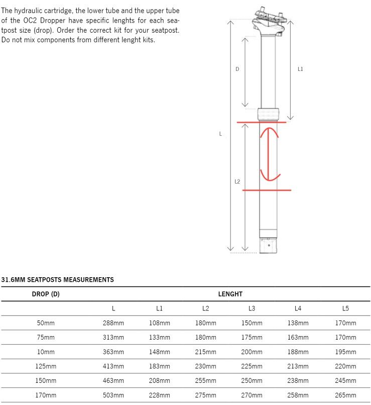

Also die Ergonomie Hinweise bei Orbea sagen bei XL Rahmen und Körpergröße von 180 - 200cm ne Variostütze von 200mm

Ich habe mal grob überschlagen...
Beim alten Occam habe ich bei einer Schrittlänge von 96cm mit der beim XL-Rahmen serienmäßigen 170mm Stütze einen Auszug von 6,5cm. Allerdings mit einem Ergon SM Comp Men, der etwas flacher baut, als der Originalsattel.
Beim neuen Occam ist das Sitzrohr 4,8cm kürzer. Ich hätte also einen Auszug von etwa 11,3cm. Bei einer Schrittlänge von 89cm wäre der Auszug bei einer 170mm Stütze demnach etwa 4,3cm. Die 200mm Stütze sollte also passen. Die 230mm wäre wohl zu lang.

Mit Auszug meinst du das Stück, dass die Stütze aus dem Sattelrohr schaut, richtig?
Ja, von der Oberkante des Sattelrohrs/der Sattelklemme bis zur Unterkante des Kragens der Sattelstütze.

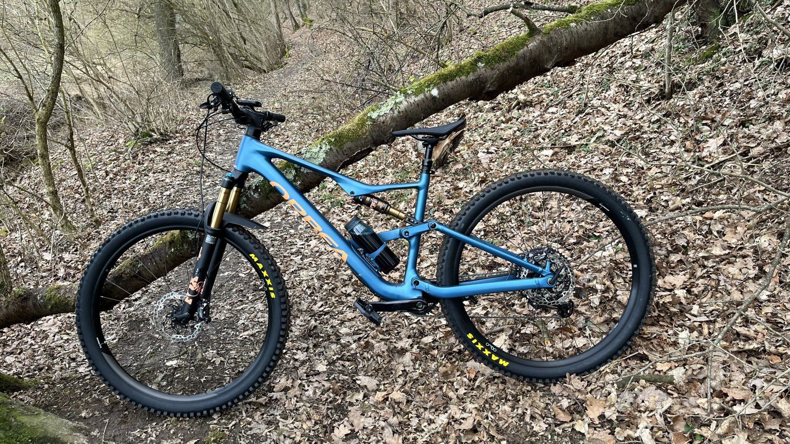

Für alle die mir hier geantwortet haben möchte ich nochmal das Ergebnis präsentieren. Hat leider etwas länger gedauert. Da ich erst im Nov final bestellt hatte und wegen Customizations die Lieferzeit 4 Wochen betrug. Kurz vor Weihnachten kam es dann. Leider mit Transportschaden womit es wieder retour gehen musste. Jetzt hab ichs endlich.
Mit dem Kashima Fahrwerk, den besseren Alu Laufrädern von OC und der 4-Kolben XT Bremse in der Farbe Slate Blue, die in echt wirklich der Hammer ist.
Tada
