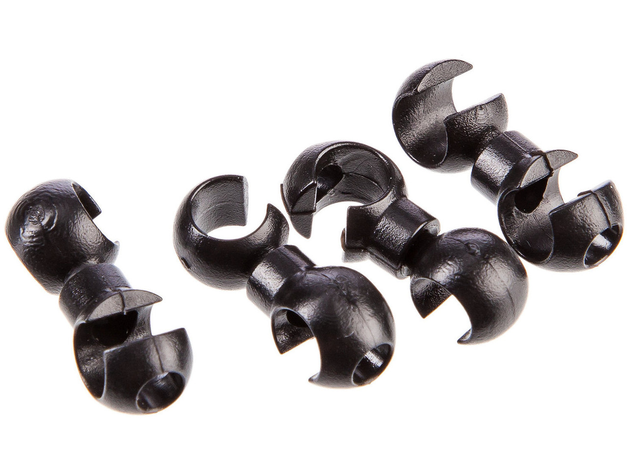

… das ist die Ursache. Habe die Bremshebel gelöst und ganz nach außen geschoben und schon fährt die Karre schnurgerade beim Freihändigfahren.Kabel am Lenker ziehen in eine Richtung…
Sobald ich die Bremshebel aus ergonomischen Gesichtspunkten aber wieder weiter nach innen (Richtung Vorbau) positioniere, steht der Lenker quasi unter Spannung durch die Kabel und zwar in beide Richtungen. Sobald der Reifen bei Freihändigfahren jetzt einen kleinen Richtungsimplus nach links oder rechts bekommen, schlägt er gnadenlos in die Richtung ein.
Wie entlaste ich denn jetzt den am besten die Züge? Ist irgendwie nicht so trivial herauszufinden an welchem Zug es liegt.hat jemand einen Tipp wie man das am besten angeht?

Könnte sein, dass sowas hier dein Problem schon löst. Nennt sich "S-Haken" von Jagwire.
Die Kabel "Zug-entlasten" sich gegenseitig und das Geklapper hört auf...

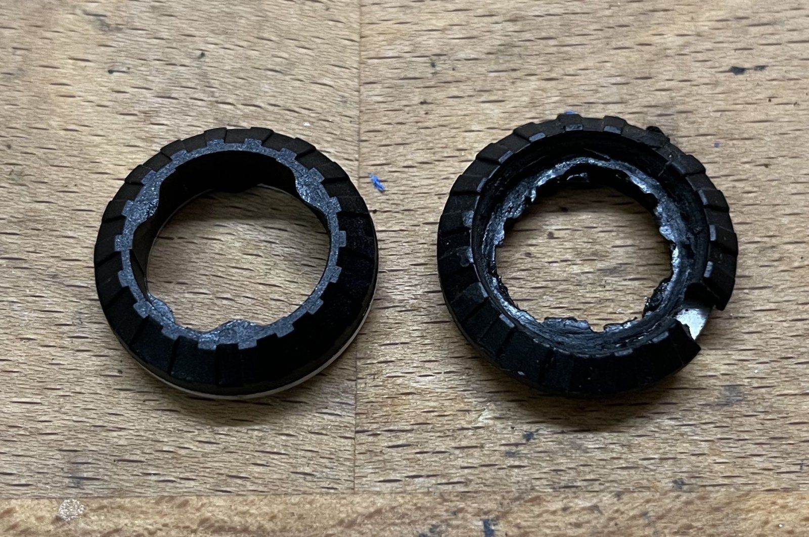

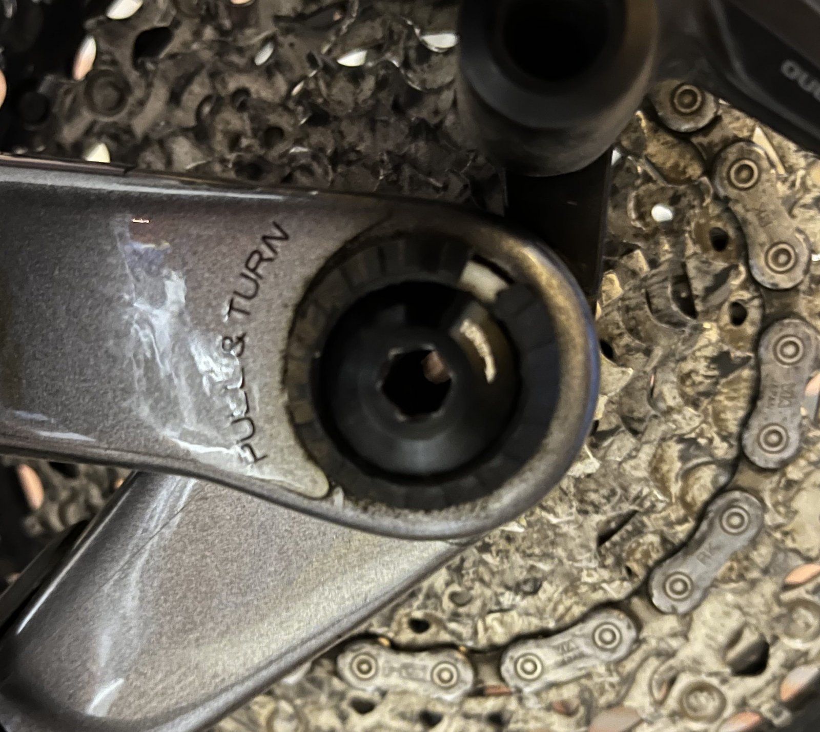

Ja, war bei mir auch defekt, ebenfalls mit Drehmomentschlüssel angezogen.Es gibt ja am Occam an der hinteren Achse diesen merkwürdigen Fixing Ring. Bei meinem 2 Jahre alten M10 zeigte der Blick auf die Achse vor Kurzem folgendes Bild. Natürlich wurde die Achse immer nur mit max. 10 Nm per Drehmomentschlüssel angezogen - steht ja auch drauf.
Oh, kaputt!
So sieht das Ding gegen das neu bestellte aus:
Irgendwie alles nicht so toll. Noch jemand diese Erlebnisse?

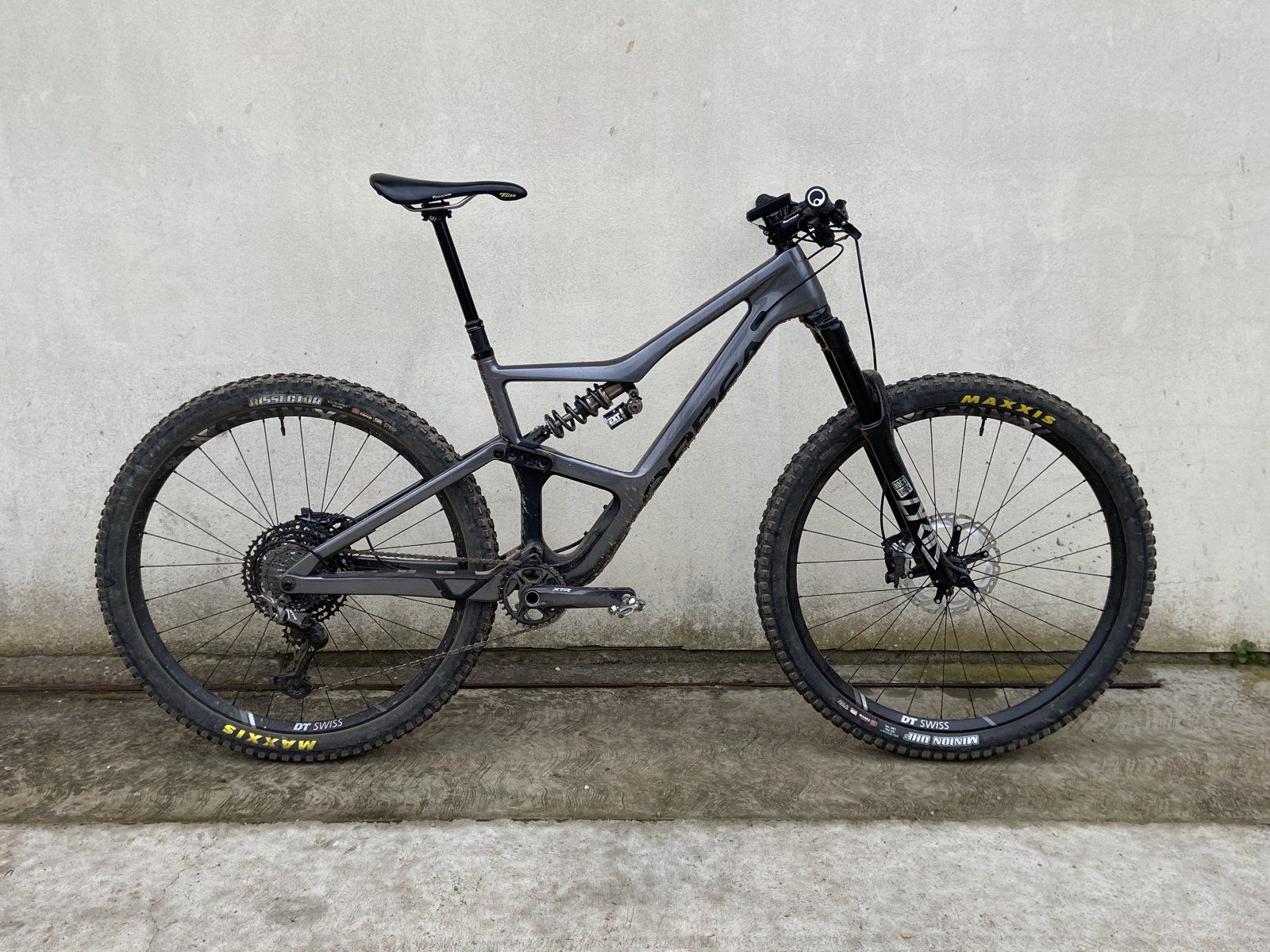

Mal ne Frage in die Runde, fährt jemand hier einen Stahlfeder-Dämpfer in seinem Occam und wenn ja mit welcher Federhärte bei welchem Gewicht?
Verkauf am Wochenende mein vorheriges Airdrop und Teile des Geldes sollen in die Federung am Occam fließen.
Wollte ursprünglich eigentlich eh das LT, aber wegen Verfügbarkeit etc...
Greife hier nochmal die Frage von @Voltage_FR auf: Gibt es inzwischen jemanden, der auf Stahlfeder umgerüstet hat? Möglicherweise sogar von 50 auf 55 mm Hub erweitert hat?
Ja sicher!(Sorry, Voltage_FR, für die späte Reaktion, war grad nicht mehr so oft hier...)
EXT Storia V3 mit 525 lb Feder, 55 mm Hub, 150 mm Federweg. Ich wiege unter der Dusche 82kg. Funktioniert perfekt!
