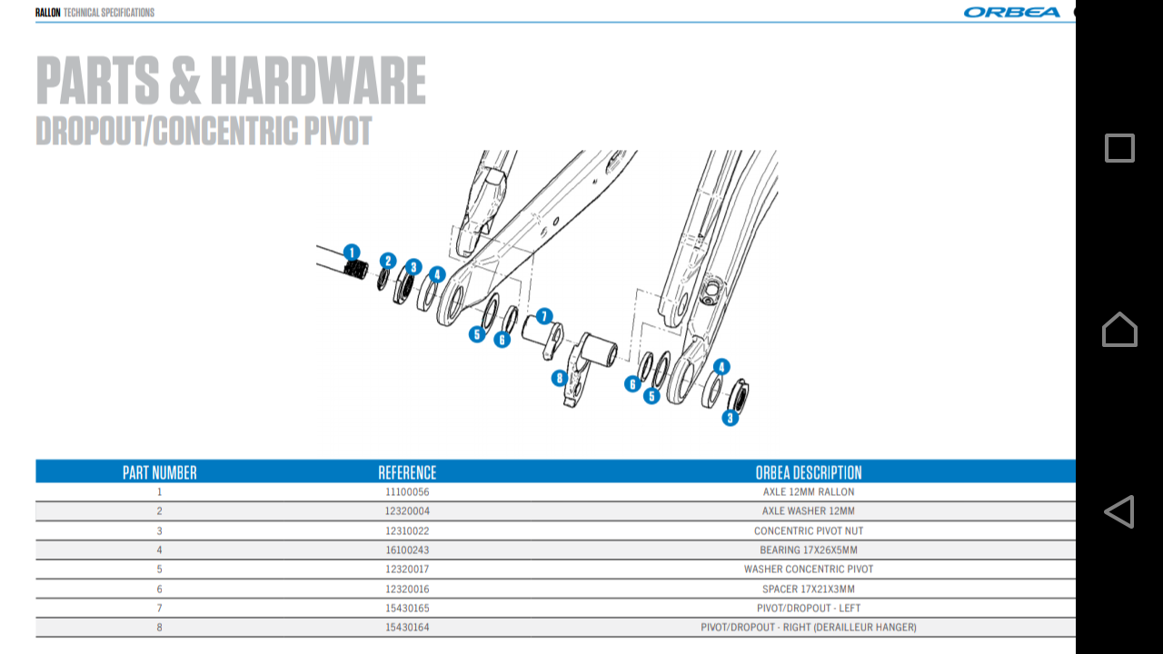

Ich habe die freien Tage mal wieder genutzt um mein Rallon zu warten. Dabei ist mir aufgefallen, dass der Hinterbau ohne Dämpfer nicht sehr leichtgängig durchfedert. Jedoch nur wenn die Muttern (15 Nm) links und rechts der hinteren Steckachse fest angezogen sind. Sind die Muttern nicht verbaut, geht der Hinterbau relativ leicht. Jedoch auch nur ca. 3/4 des Federwegs. Dann wird es sehr schwergängig.
Hat jemand diese zwei Eigenarten auch schon festgestellt und evtl. eine Abhilfemaßnahme gefunden? Wenn ich das mit meinem damaligen Liteville 301 vergleiche, ist das Rallon um Welten schlechter. Daher bin ich vielleicht etwas verwöhnt.

Ohne dämpfer geht der rahmen nach 40.000 hm+ immer noch seiden weich bis anschlag

Guck mal ob Washer und Spacer zwischen Ketten- und Sitzstrebe sind.
