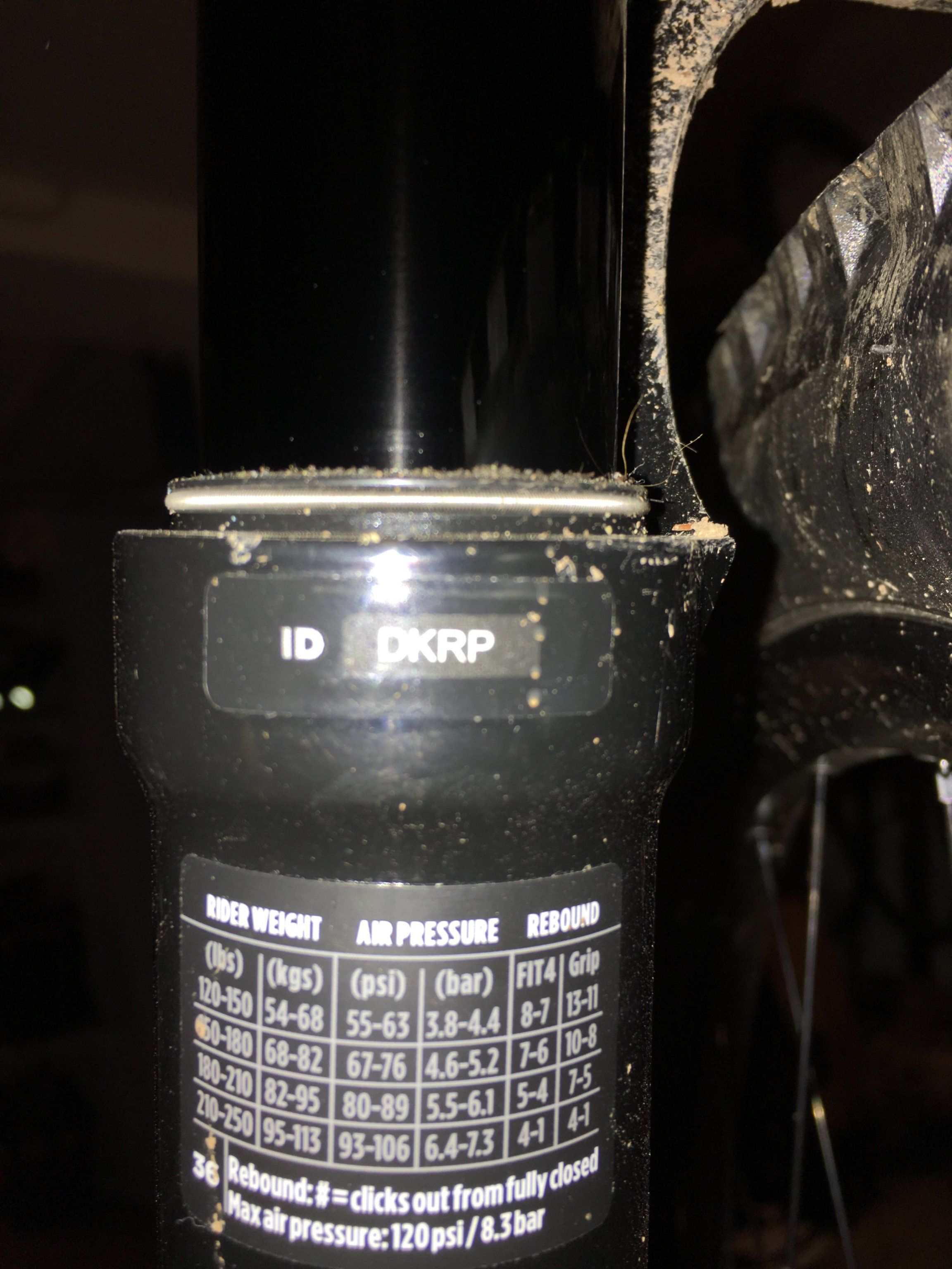

Frage an diejenigen die son ein RALLON M-TEAM 19 haben:
Laut Website und Konfigurator wird eine Fox 36 Float Factory 160 Grip2 RC2 QR15x110 Kashima verbaut.
Bei mir ist aber laut Seriennummer-Abfrage eine 2018 Factory Series 36 FLOAT 29 160 HSC, LSC verbaut?
Ich hoffe es ist ein Einzelfall, aber einfach mal drauf achten.
Auf Antwort von Orbea via Händler warte ich derzeit.
PS: Dämpfer hat am Body und am Kolben einige Macken :wut:
2019 M10 mit Upgrade Gabel:
2019 Factory Series 36 FLOAT GRIP2 HSC, LSC, HSR, LSR
2019, 36, K, FLOAT, 29in, F-S, 160, Grip 2, HSC, LSC, HSR, LSR, Matte Blk, No Logo, 15QRx110, 1.5 T, 44mm Rake, OE
Was meinst du mit "weder noch"?
2019 kann man ja zumindest beim M10 zwischen folgenden Modellen wählen:
  • Fox 36 Float Performance 160 3-Position QR15x110
  • Fox 36 Float Factory 160 Grip2 RC2 QR15x110 Kashima
Die in meinem Bike verbauten ist diese
2018, 36, K, FLOAT, 29in, F-S, 160, HSC, LSC, FIT, Matte Blk, No Logo, 15QRx110, 1.5 T, 44mm Rake, OE
Ist also definitiv nicht die Float Factory mit GRIP2.

Kannst du die beiden Modelle mal verlinken von bc oder Fox direkt ? Wusste nicht das es bei Kashimabeschichtung auch nochmal unterschiedliche Gabeln gibt
Unterschied zwischen Float Factory und Factory Series ? Hat deine eine kashima Beschichtung ?
Der unterschied ist Modelljahr 2018 und 2019!
2018 es gab eine HSC/LSC und 2019 kam die neue grip2 Kartusche mit HSC/LSC und LSR/HSR-> Kashima haben beide!
