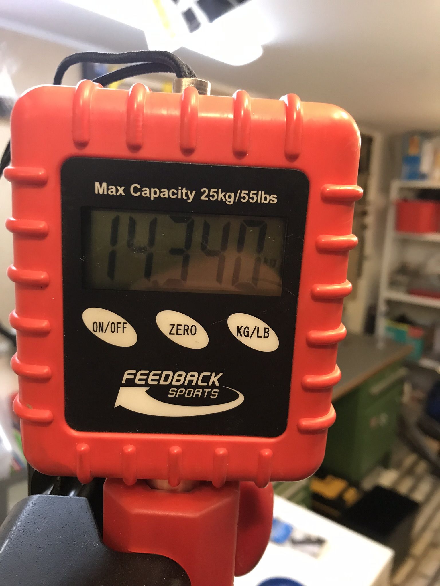

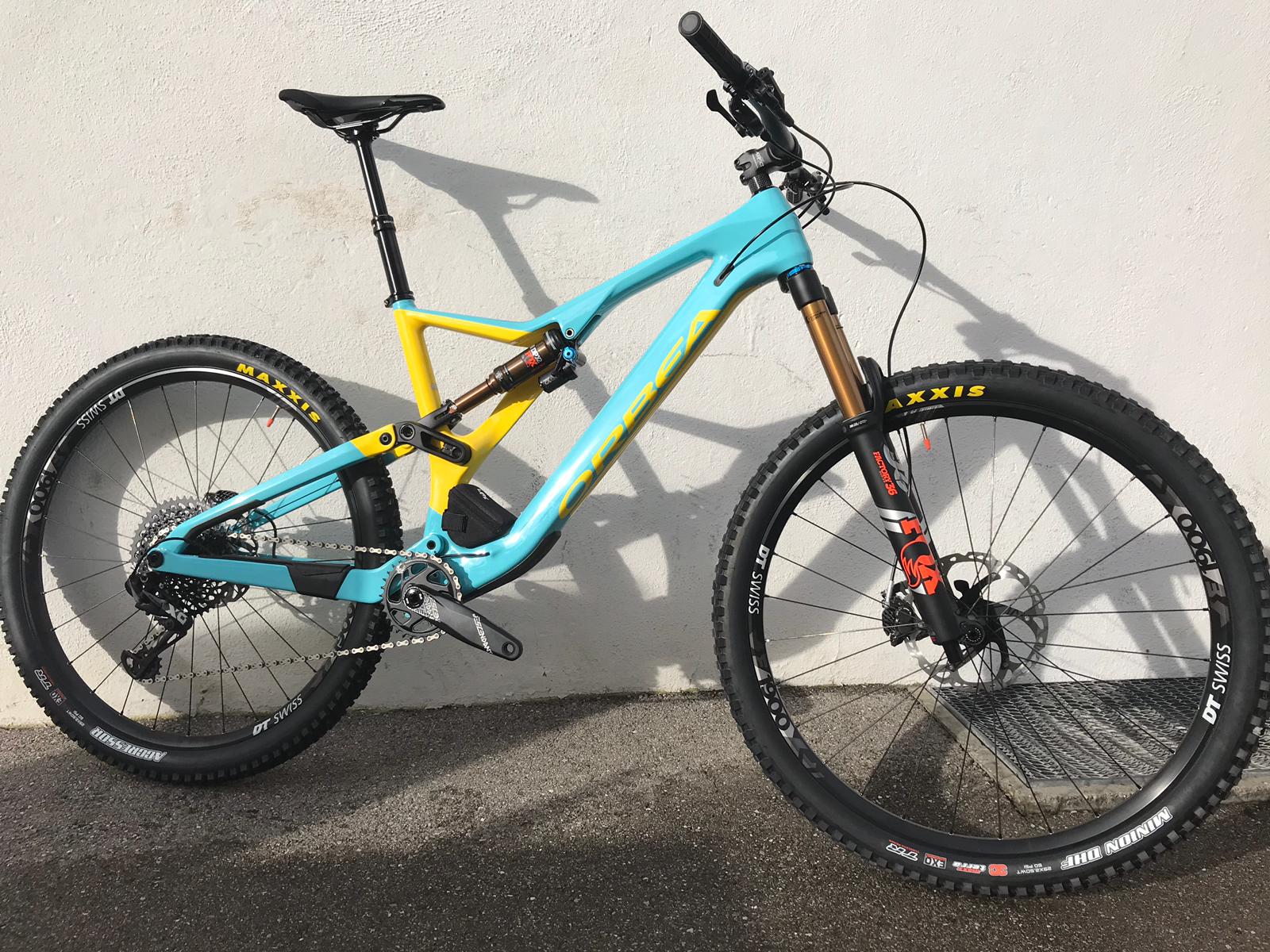

Bestellt und 9 Wochen später abgeholt ;o) Mich hat's umgehauen wie gut es im Laden und dann erst bei Sonne aussieht.:love::anbet:
Jetzt beginnt die schöne Schrauber-Zeit - Teile liegen bereit.

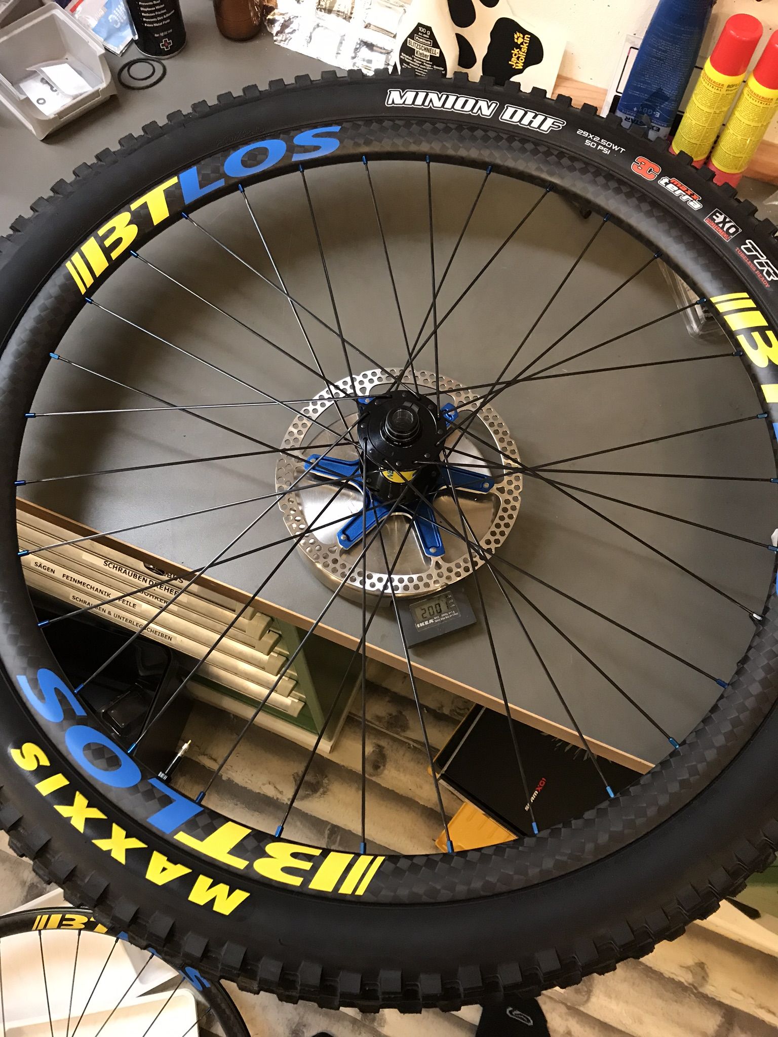

Ausgangsbasis wie abgebildet - wobei ich weniger auf das Gewicht geachtet hab als auf P/L Verhältnis und Optik. Besonders bei den Felgen bin ich sehr angetan von der Optik. Laufräder bestehen aus BTLOS M-i30A & Sapim CX-Ray & Newmen J-Bend - selbst aufgebaut und das war so leit wie nie - die Speichenspannung ist so gleichmäßig (auch r&l wegen asymmetrischem Felgenaufbau), dass ich es kaum glauben konnte. Erst vor einer Woche einen LRs mit Dt XM481 aufgebaut und die sind da kein Vergleich.

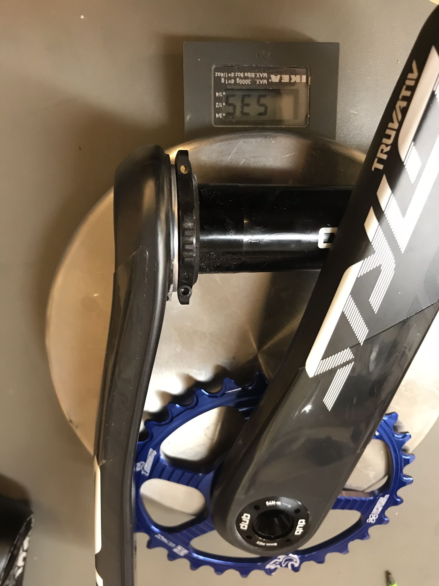

Kurbel ist eine Stylo Carbon mit 30er Oval Superstar Components KB
Dann wurde noch der Lenker und Vorbau getauscht. Newmen 50mm Vorbau und Reverse Carbon Lenker.

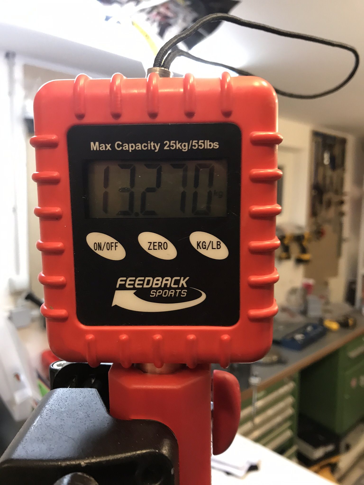

Mir gefällt es mit jeder Minute noch besser und dann noch das Top Gewicht (ohne Pedale).
Jetzt müssen noch die Decals geändert werden (das Orange passt gar nicht) und die OneUp Dropper rein.

Über ein 1kg nur durch ein anderen LRS, Kurbeln und Cokpit gespart?
Sorry, die XO Kassette hab ich unterschlagen.
HR alt mit BS und Kassette 1712
HR neu mit BS und Kassette 1324
VR alt mit BS 1185
VR neu mit BS 890
Cockpit machte 230g Unterschied
Kurbel 110g Unterschied
Der Rest kann noch von der Mini-Tasche am Rahmen kommen, ich glaub die habe ich abgenommen.

Endlich meinen Traumdämpfer bekommen. Funzt 1a im Rallon, auch insgesamt nähern wir uns jetzt dem Traumaufbau, so wie ich mir schon immer ein Enduro wünsche.
Ansonsten neben dem Dämpfer noch einen 40mm Newmen-Vorbau verbaut, von dem bin ich so begeistert, dass vermutlich bald der passende Laufradsatz dazu bestellt wird.
