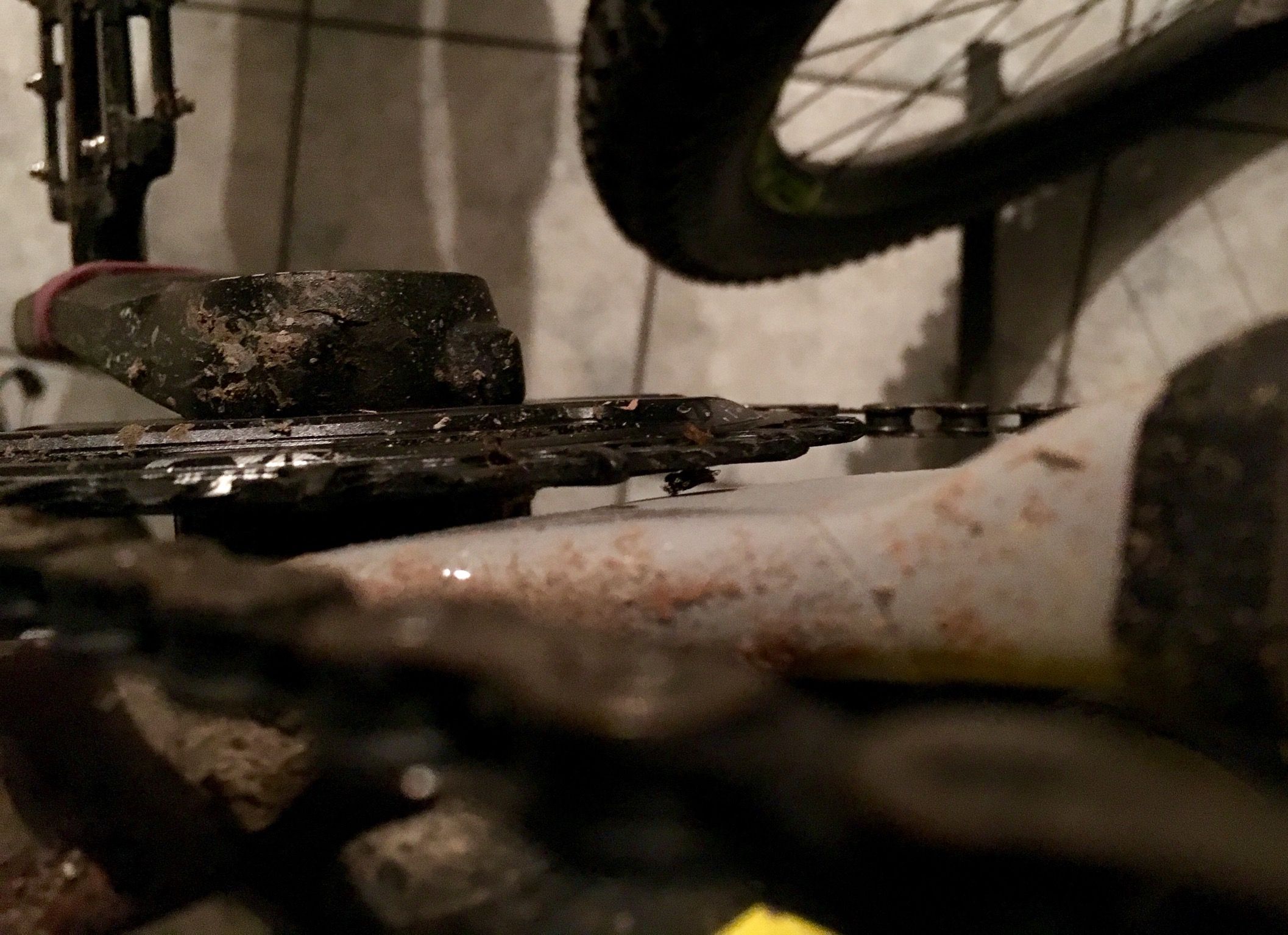

Also ich habe 2 mm. Sieht dann so aus (auf die Schnelle für dich nen Goto geschossen):
Ach so: inkl. Invisiframe Folie und die dicke originale Folie noch mal drüber geklebt.

Boost=3mm( Sram)
Ja meine Fotos sind so ähnlich...

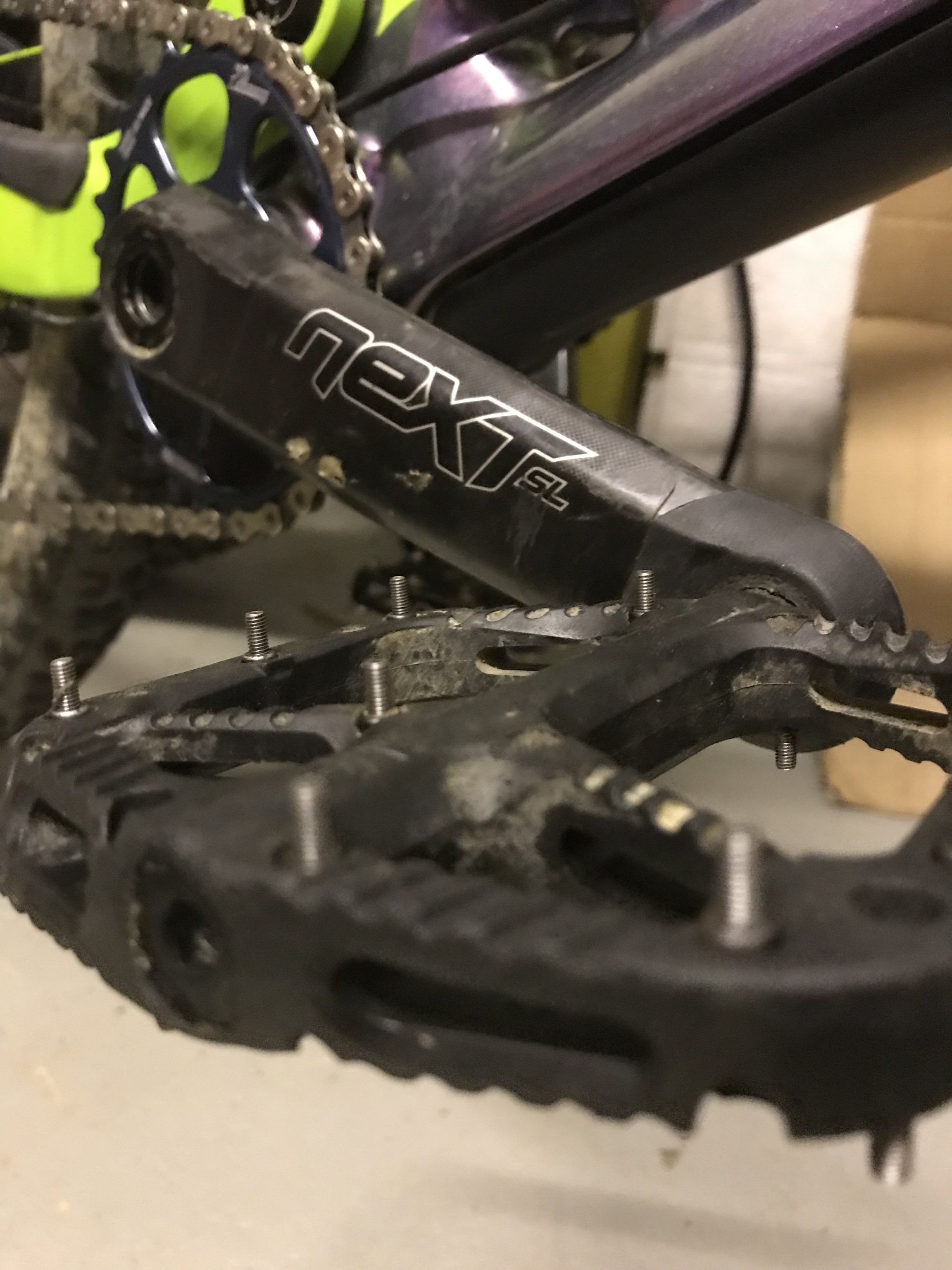

Fahre 34Z oval am Rallon. Von Garbaruk mit den ewig langen Zähnen. Ist grenzwertig, musste dann auch das Tretlager anders ausspacern, aber mit ein bisschen Arbeit geht auch das letztendlich.

Also bei mir ist da noch weniger luft, trotzdem keine Probleme oder schleifspuren.
Next r kurbel und rotor 32 oval
