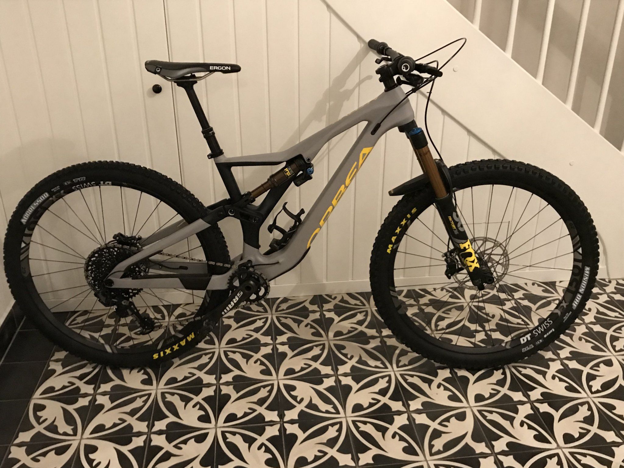

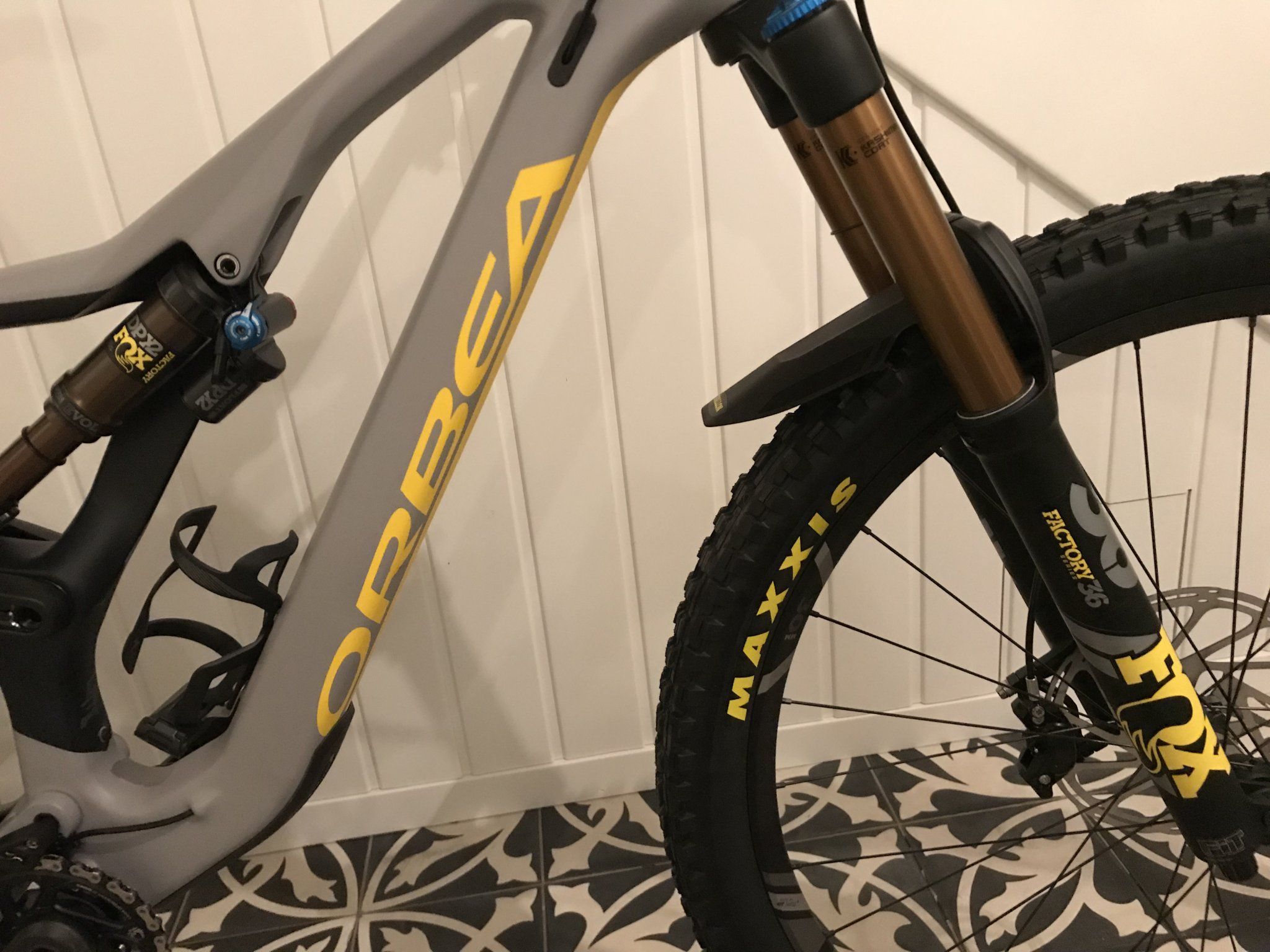

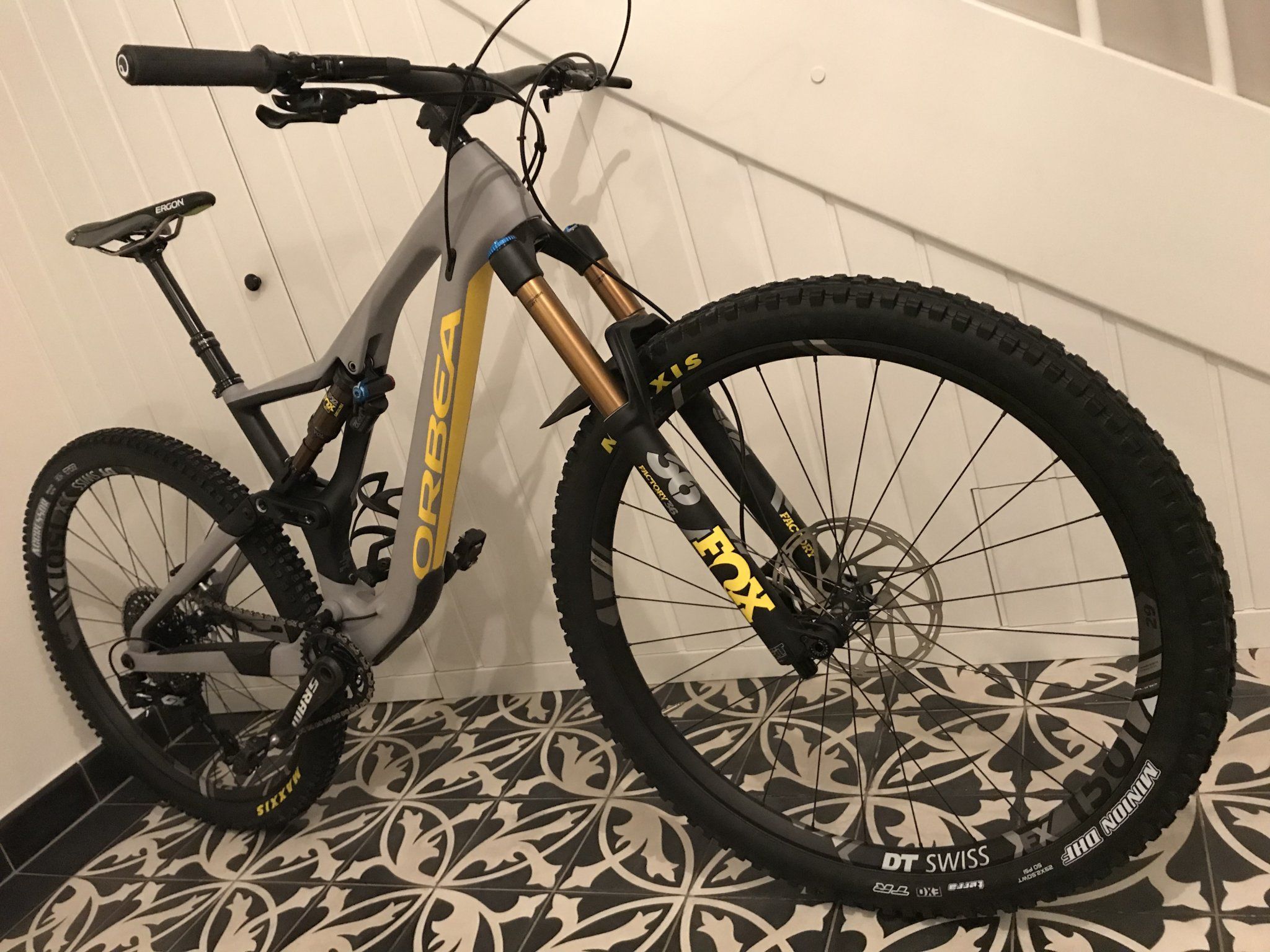

So schaut‘s aus (Sattelstütze wird noch getauscht):
Die Gabel- und Dämpfer-Decals waren Orange - die neuen sind von Slick Graphics.
Der geschraubte Syncros Smart Fender ist etwas klein und schützt die Kashima-Beschichtung der Gabel nicht so gut gegen hochfliegenden Schmutz wie die einfachen Dinger.
(Krass wie das Foto von der Seite täuscht, das Bike ist in lower! Position und die Gabel steht tatsächlich viel flacher als der steile Sitzwinkel)
Der matte Lack ist mega empfindlich - da bin ich nicht so begeistert. Ohne Folie werde ich das Ding nicht den Trail hinabreiten.
