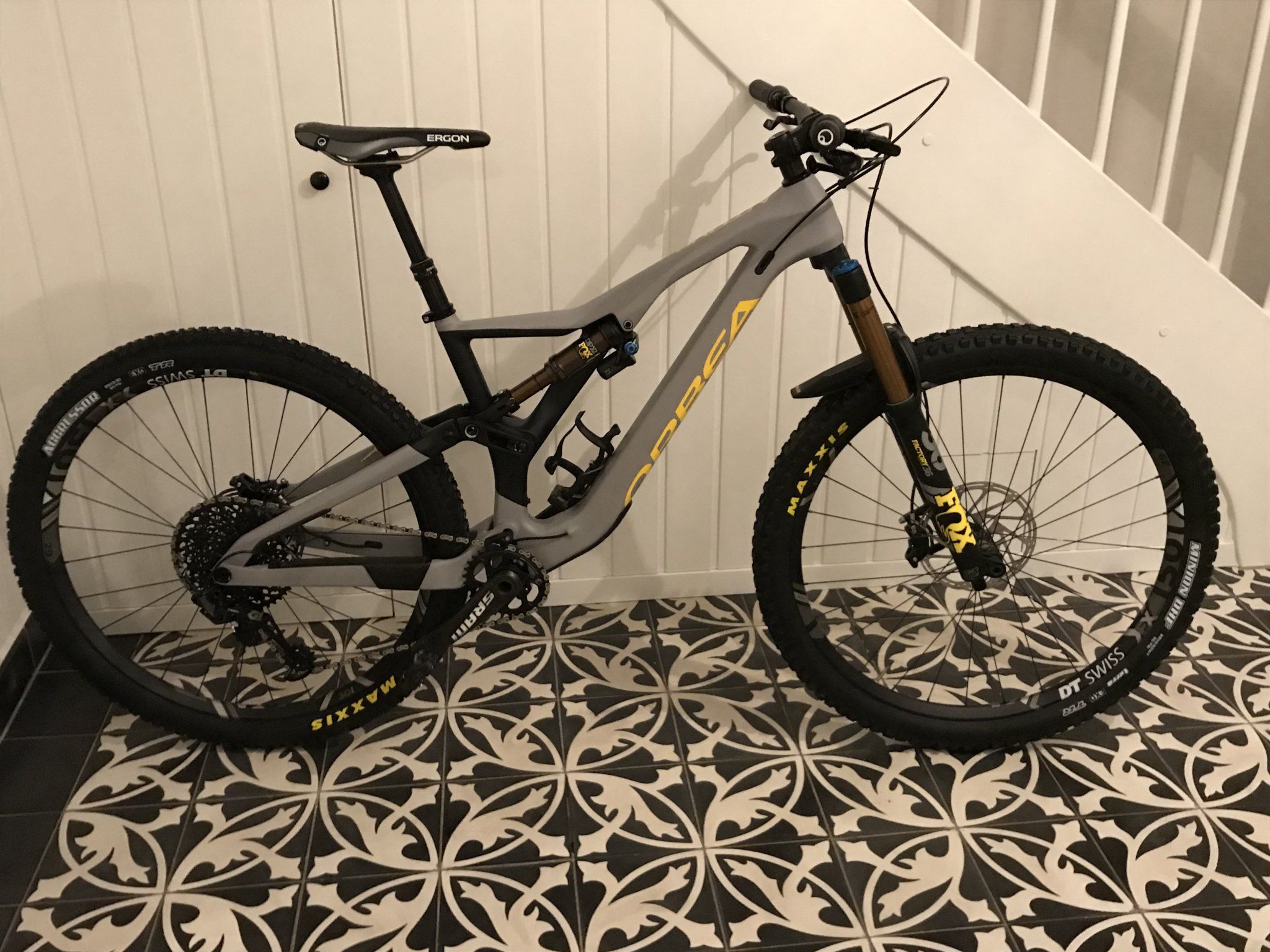

Bei mir gab`s auch ein paar Updates, funktioniert alles so wie es soll!
Die Waage sagt 14,06! Ist ja nicht so schlecht mit nem 1190 Gramm Reifen hinten.

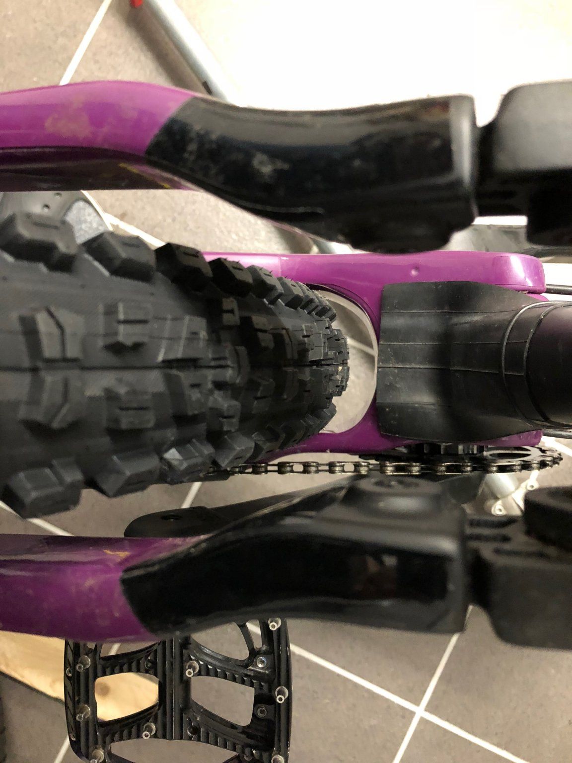

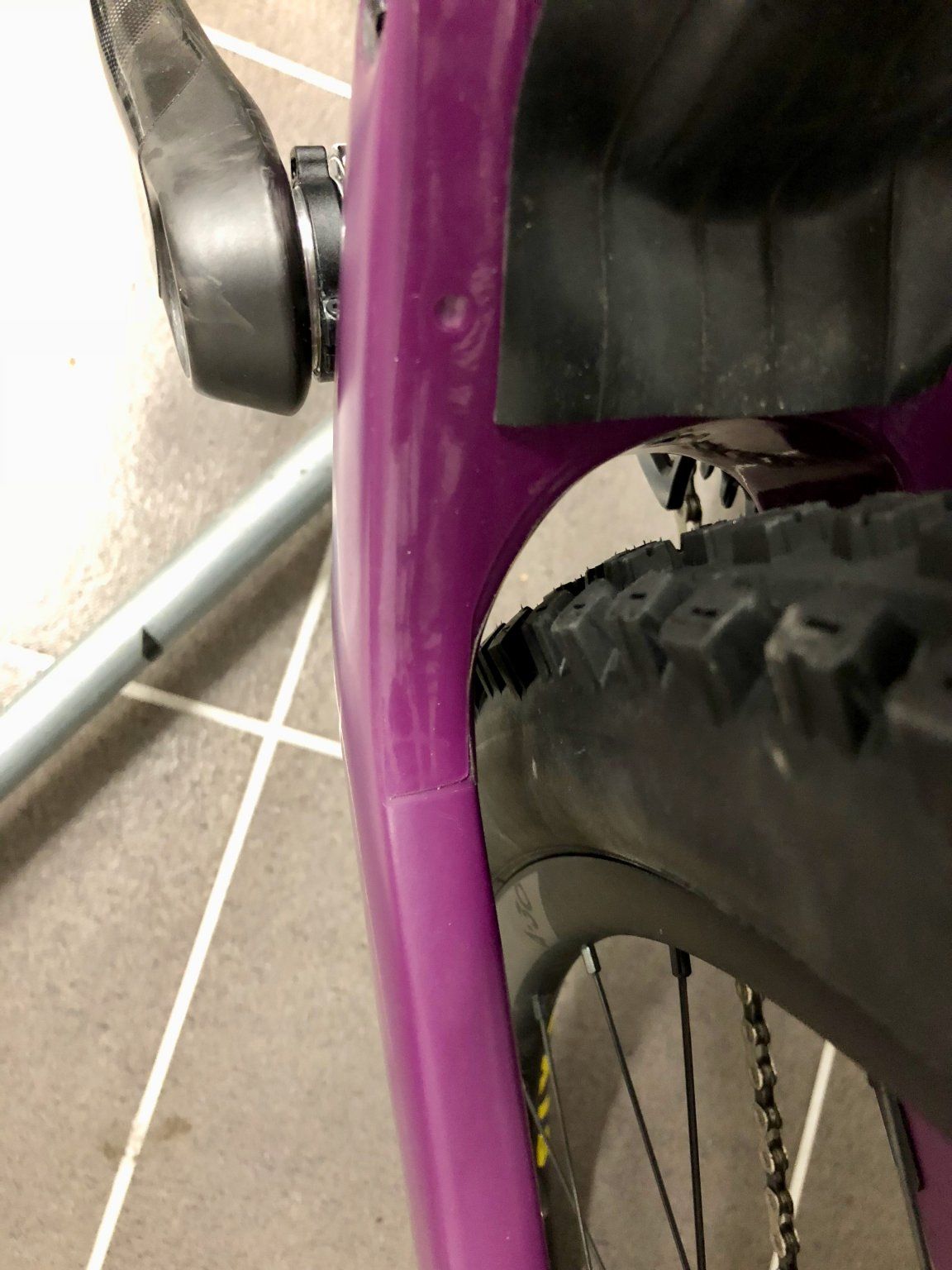

Bei mir schleift die hintere Bremsleitung der SRAM Code (von Orbea innen an den Kettenstreben verlegt) an der Brensscheibe :wut:
Dabei seit
8. Oktober 2016
Punkte Reaktionen
395
@Sonnenstern28
Eventuell ein, zwei dünne Unterlegscheiben unter die Klemmschelle der Kettenstrebe verbauen. So müsste sich die Leitung weiter Richtung Nabe schieben und von der Scheibe weg. Oder irre ich mich :confused:

Problem ist, dass die Klemmschelle nicht klemmt sondern nur führt. Würde sie klemmen, könnte ich die Leitung etwas straffen (nach vorn von der Scheibe wegziehen) und dann festschrauben. Sollte irgendwie machbar sein. Mal schauen.
Gruß, Lars
wenn Du noch etwas die Leitung nach hinten ziehst und dann an der Bremszange die Leitung etwas löst und nach oben zur Sitzstrebe ausrichtest, kommst Du doch auch von der Scheibe weg! Oder? Oder so eine Leitungsschutz/Rahmenschutz-Gummi zwischen die Führung klemmen und hoffen , das die Leitung sich nicht Richtung Scheibe biegt.

Danke, perfekt - genauso werde ich es machen. Hatte auch schon festgestellt, dass die Leitung noch Länge übrig hat um weiter nach hinten/oben gezogen zu werden.
Gruß,
