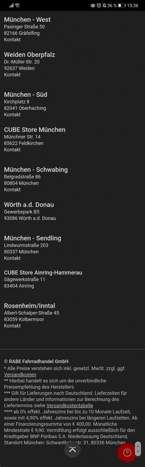

hm. privatperson in italien. kein echtes impressum und keine infos zum widerrufsrecht... eher nicht...
lieferung in 2 Wochen. eher nicht.
ich werde morgen mal alle lokalen shops abklappern. online hab ich nichts seriöses gefunden.
