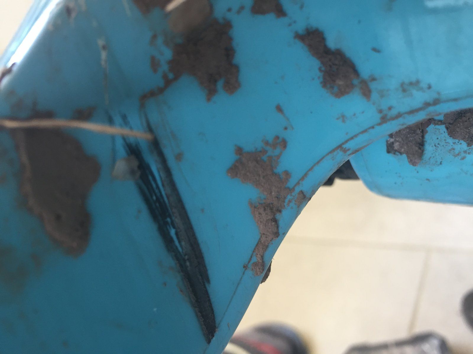

Servus zusammen,

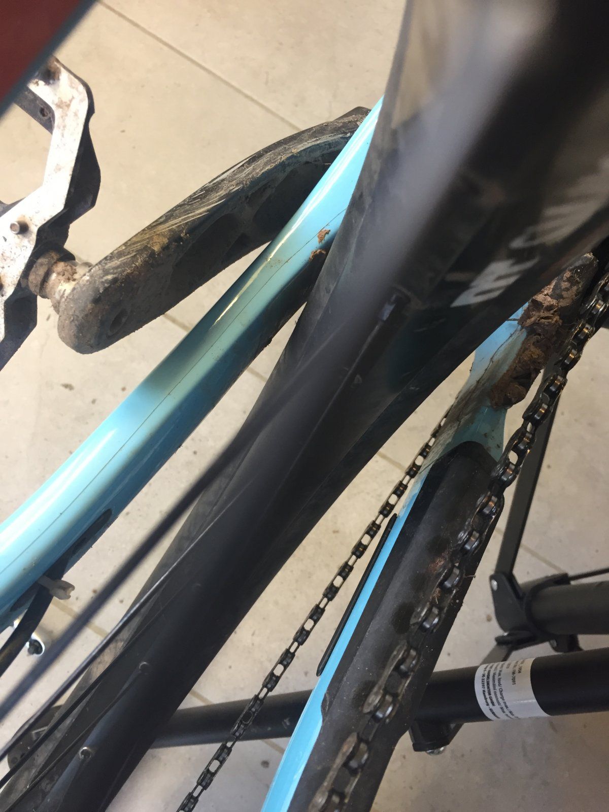

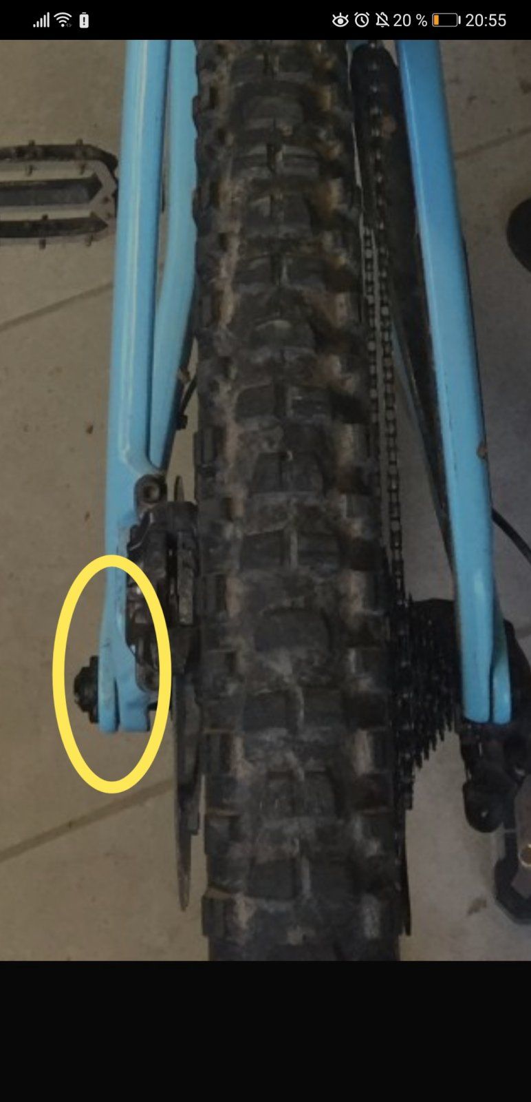

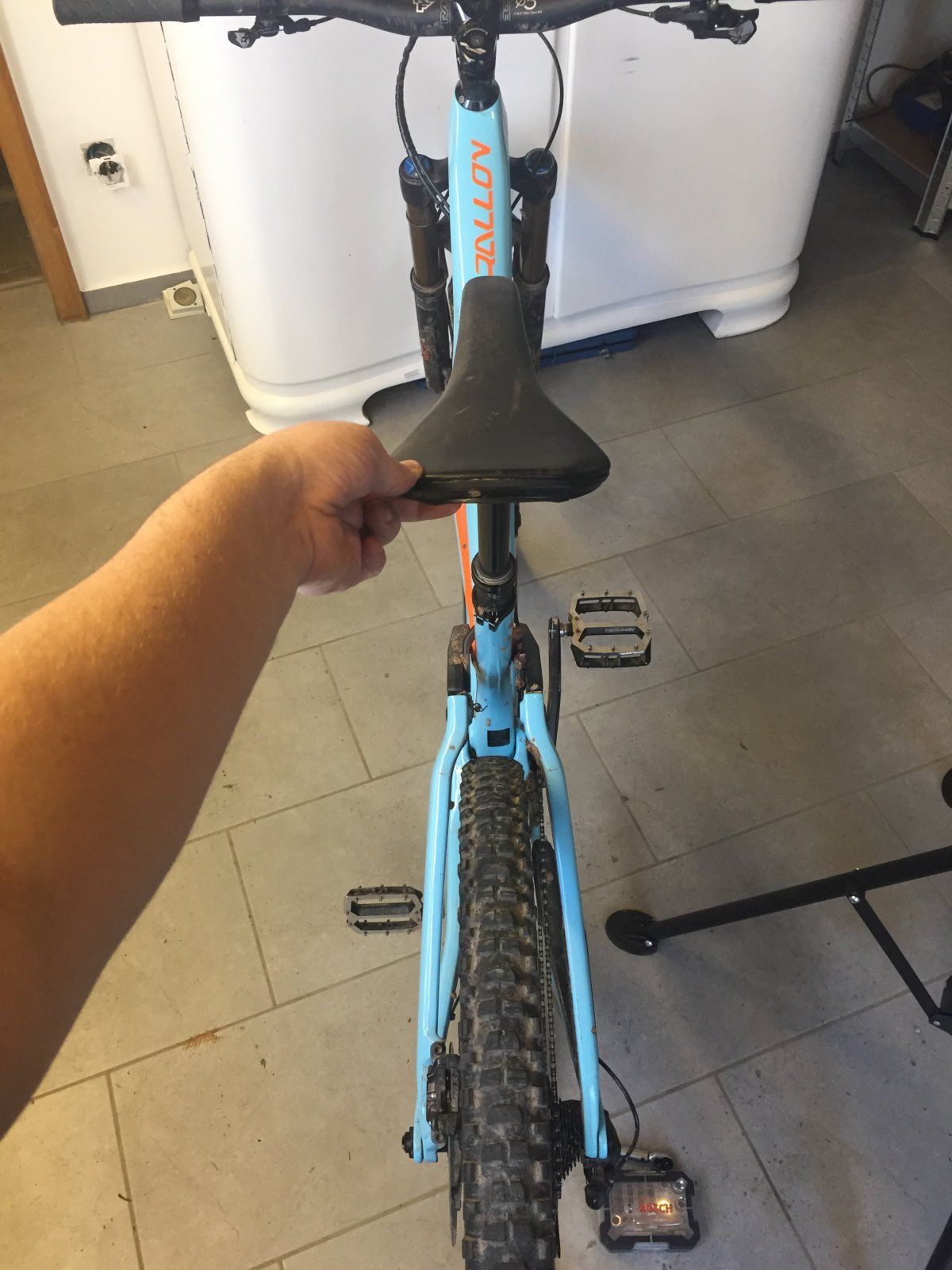

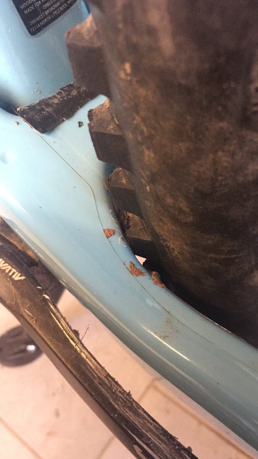

heute ist mir aufgefallen, das mein Hinterrad extrem nahe an der linken Schwingenseite ist, ebenfalls sind auch Abriebspuren vom Reifen zu sehen.
Ist das bei euch auch der Fall? Ich habe Sorge mir so eine künstliche Sollbruchstelle zu generieren 🤷‍♂️
Das Laufrad hat keinen Achter.

  • Laufrad nicht richtig Zentriert ? da gibts ja verschiedene "Standards" - z.b. liteville wo auf die Mitte des Speichenflansch und nicht mitte der Nabe zentriert wird usw.
  • Was für einen Reifen fährst du - schaut nach DHR aus - 2,6" ? Den fahr ich auch auf 30mm Felge und hat auf beiden Seiten genug Luft das er nicht angeht.
Oder der Hinterbau ist schief.

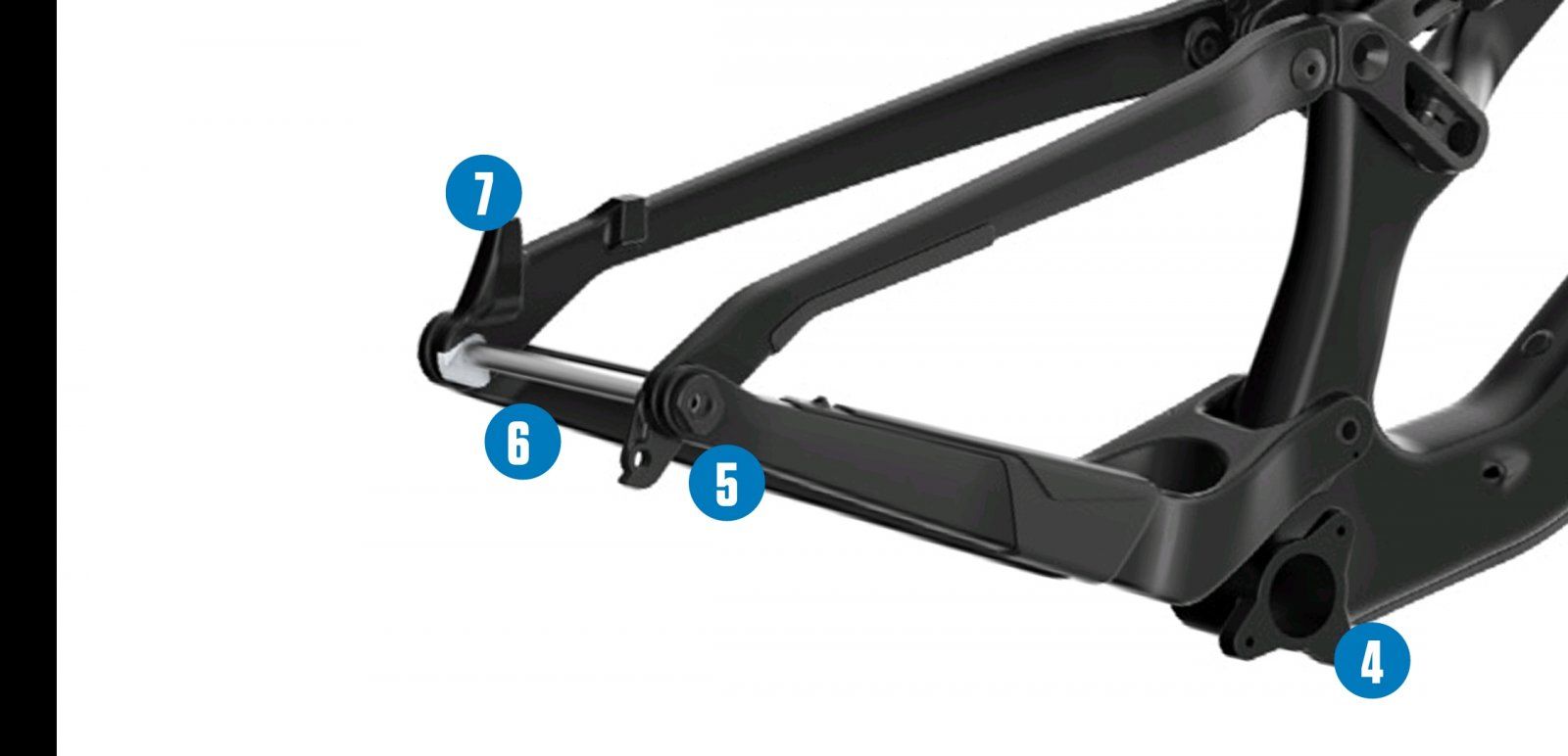

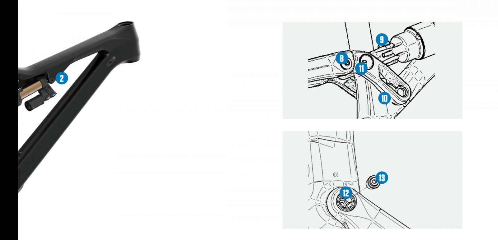

@Paykatt
Schraube mal bitte deine Steckachse raus - wir hatten schon Fälle wo diese gebrochen ist.
Wenn draußen, dann überprüfe die Verbindungen 5 (15Nm) beidseitig und 8,10,11,12, 13 nach Blue Paper. Die Verbindung 5 sieht auf dem Bild aus, als hätte die Luft...
Ich sage mal... gute Besserung 😖

Danke an die Ratschläge.
Die Achse ist nicht gebrochen und alle Verbindungen sind mit den angegebenen Drehmomenten kontrolliert.
Was ich vergessen hatte zu erwähnen ist, dass ich das Rad beim Händler hatte um eine gebrochene Speiche zu ersetzen.
Der Rundlauf passt jedoch und die Scheibe fluchtet auch zwischen den Bremsbelägen. Eventuell ist das schon immer so und ich hab das einfach nicht bemerkt? 😰🙈

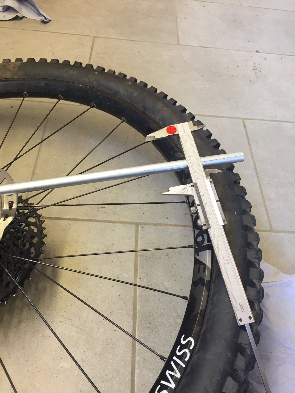

Danke für die Rückmeldung. Bin nun auch ratlos 🤔. Mein Laufrad ist sowieso gerade unten, und ich habe (nicht wissenschaftlich) mal nachgemessen. Der Abstand von der Nabe zur Felgenaußenseite beträgt jeweils 56,3mm (Holzstiel ist 20mm stark - habe gerade nix besseres).
Vielleicht kannst du das nachmessen - sollten da Millimeter Unterschied sein, dann ist die Nabe nicht mittig, und auf einer Seite sind längere Speichen verbaut worden. Ist das Laufrad original, oder aus dem "Zubehör".
Einige Cannondale Laufräder sind auch speziell eingespeicht...
Grüße Alex
@ratte_1860 du hast den Fehler wohl erkannt! :)
Auf der Bremsseite hat es 50,9 - 51,4
Auf der Antriebsseite hat es 62,1 - 62,5
Mit einem 12er Rohr gemessen, hab auch nix besseres 😅.
Macht mich dennoch extrem stutzig, da das Laufrad OEM von Orbea ist und so an mich ausgeliefert wurde 🤷‍♂️
Krasse Sache, würde auf jeden Fall Orbea /Händler informieren und um Reparatur bitten. Kann ja nicht sein, dass du auf den Kosten sitzen bleibst, vom Wertverlust (Schwinge beschädigt) ganz zu schweigen.
Da hatten gleich ein 🇪🇸 👨‍🔧 UND ein 🇨🇭 👨‍🔧 einen ganz miesen Tag.
Viel Erfolg, und lass uns bitte wissen was rausgekommen ist 🙋‍♂️.
