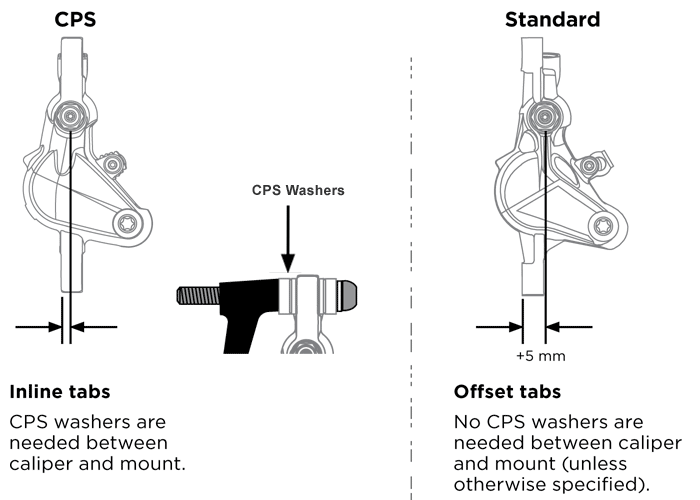

das mit den Konusscheiben ist im Prinzip richtig, aber die neuen Avid Bremsen sind dafür nicht mehr ausgelegt. Org sind bei der XO Trail Bremse daher auch nur noch normale Schrauben bei. Die Konus Scheiben auf dem Sattel machen in sofern noch Sinn, das der Kopf plan aufliegt ...wenn die Bohrungen der Gabel nicht im Lot sindJa. Ist ein +40 original Avid - Adapter. Das könnten dann tatsächlich die 3 mm zu 200er Scheiben sein...
Was die Konus Scheiben angeht, so verstehe ich das doch so, dass die eine Richtungskorrektur des Sockels
erlauben sollen. Wenn ich die hinter den Sockel Schraube, liegt der doch aber platt am Adapter und es ist nicht mehr zu korrigieren.
Darum sitzen die da, wo sie sitzen... ist das falsch??

das die Pike nur bis 200mm Scheibe freigegeben ist, ist mir ziemlich schnuppeDie Pike ist allerdings eh nur bis 200mm spezifiziert. Besser einfach 200 mm Adapter für die Elixier kaufen, statt Bastellösung. Und ne entsprechende 200er Disc.
