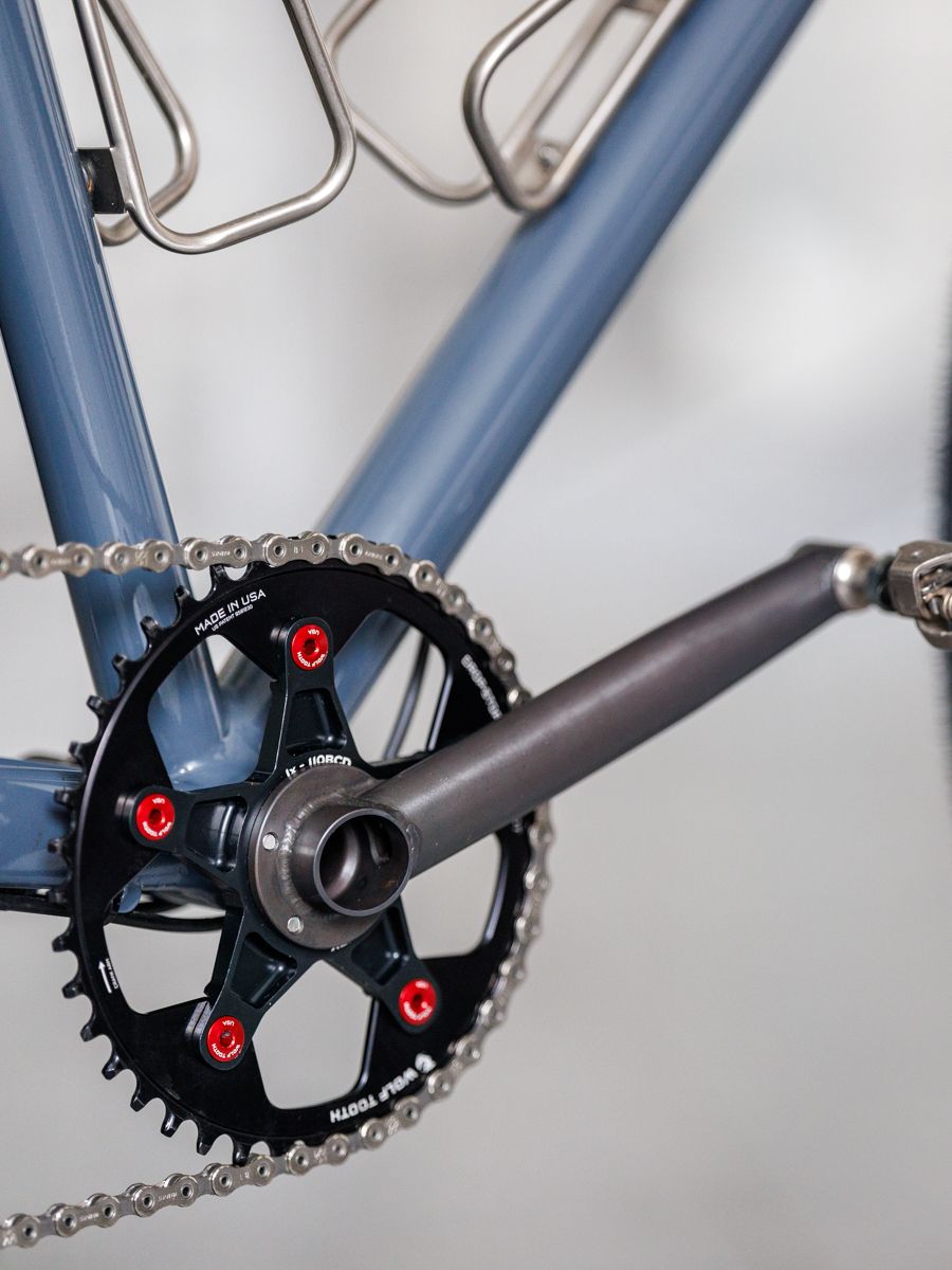

Ich ziehe den Thread mal wieder raus. Mit dem Cyber Cycles Spider hat die Kettenlinie 1x leider überhaupt nicht gepasst. Mit dem Cane Creek Spider tip top. Leicht gekröpft und KB wird "von hinten" verschraubt.

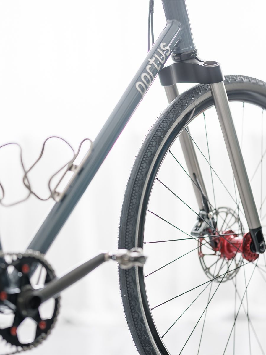

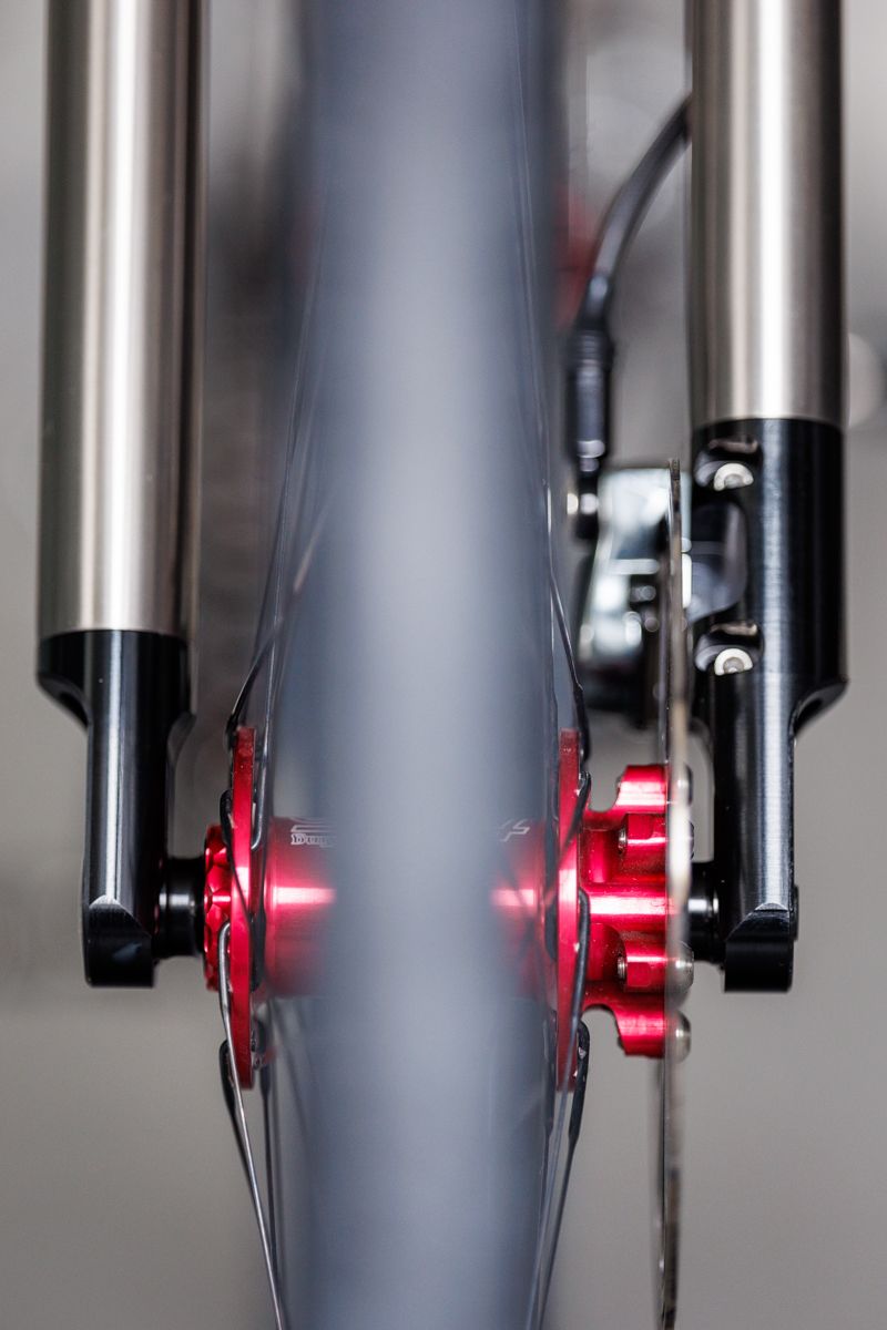

...und falls von Interesse. Für die Gabel gibts bis jetzt keinen Thread. Ich packe es mal hier rein. Geiles Teil. Tune ist eher etwas außer Mode. Immerhin gibts für die alten Naben neue Endkappen für 12mm Steckachsen. Erste Hürde genommen.

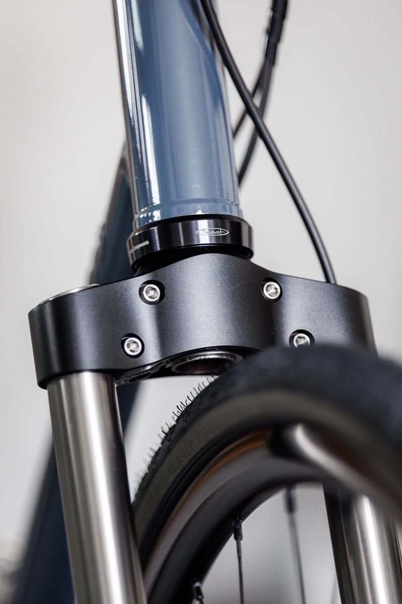

Zweite Hürde war der Reset Tapered Steuersatz. Aber da liefern die Jungs aus Hannover gerne den passenden 1 1/8" Konus.
Letzte Hürde. Die alte Force 1 mit Postmount-Sätteln am 9 Jahre alten Eigenbau-Rahmen. Gibt tatsächlich von der Force 1 Flatmount-Sättel. Somit gleiche "Optik" vorne & hinten gerettet. Nur unterschiedliche Aufnahmen.
Kleiner Nachtrag 😱 Zweimal 👍👍 für @Horst Link und Stefano für den extralangen Sonderschaft. Ein bisschen nerdy. Der ist zwar 100g schwerer. Dafür konnte ich mir den 37g schweren Expander sparen. Der lange ist auch dicker. Standard-Kralle hält. Und ich habe der Brücke noch Titan-Schrauben spendiert.
Alles nicht ganz ernst gemeint. Ich habe freiwillig die 440g leichte 3T Carbon-Gabel ausgebaut 👽
Am Wochenende hat es mit der Probefahrt geklappt. Ich zitiere mal von der Cyber Cycles Homepage: "Mit der CROSS BLADE TI sind bis zu 20mm Federweg möglich, ohne an Lenkpräzision einzubüßen."

In der eigenen Garage muss sowas nicht zwingend stehen. Die bisher verbaute 3T Gabel hatte eher etwas mehr Compliance als der Hinterbau mit Syntace Carbon Sattelstütze.
Cyber Cycles @Horst Link darf man beim Wort nehmen. Die Gabel vermittelt ein sehr angenehmes und ausgewogenes Fahrgefühl. Der massive Stahlschaft sorgt zumindest subjektiv für eine verbesserte Lenkpräzision. Chapeau 🍾 ...und bei meinem Aufbau kommt auch relativ wenig über die Reifen. Wegen dem Hinterbau ist bei 35-36mm Breite finito. Derzeit setze ich auf die Vittoria Terreno Zero TNT, um für Schotter genug Reserven zu haben.
