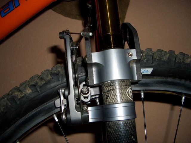

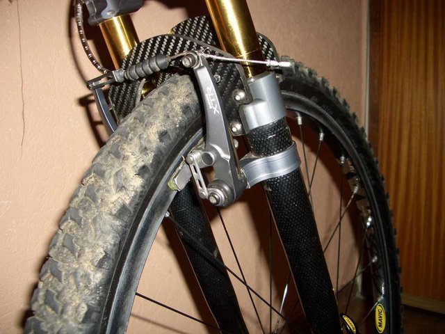

Dafi schrieb:das Quietschen der Paralell V Brakes liegt unserer Erfahrung nach vor Allem bei den Fertigungstoleranzen. Hat das Paralellogramm nur winzigstes Spiel kommt der Bremskörper in Vibration was sich als Quietschen äußert. Haben sie viel Spiel bzw. idealerweise keines dann quietscht auch nix (vorausgesetzt sie sind richtig eingestellt und die passenden Beläge zur Felge montiert). Dies ist auch u.a. die Erklärung dafür, daß manche neuen Bremsen quietschen und manche nicht.
Hatten das Problem 1970-75 an fast allen BMW Fahrzeuge - die Scheibenbremsbeläge hatte winzigstes Spiel im Bremssattel durch unterlegen mit dünner Kunststofffolie wurde das in unserer Werkstatt beim Kundendienst ausgeglichen und das Quietschen der Bremse unterbunden.
Bei den V Brakes von 98 haben wir das folgendermaßen unterbunden. Sie quietschen bis heute nicht mehr (35 000km).
Ist ein Prob der Großserienfertigung.
