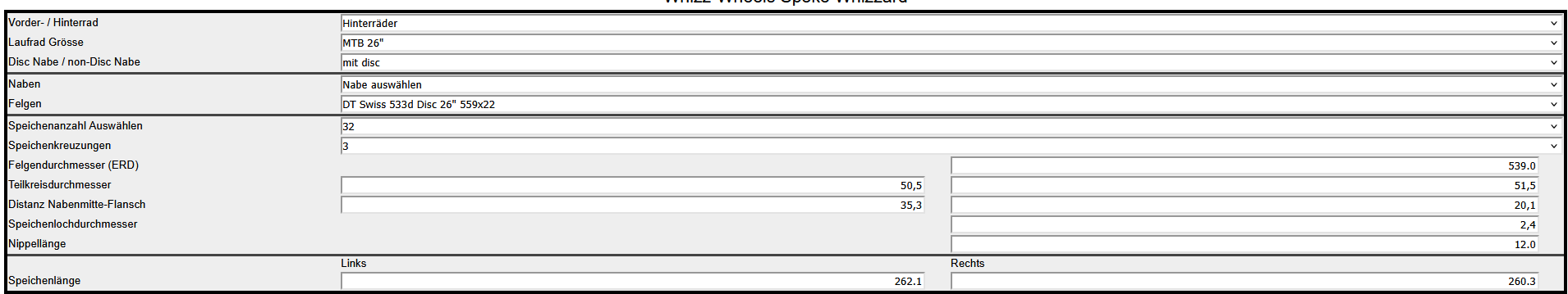

Hallo,
der DT Speichenkalkulater gibt mir für ein Hinterrad links und rechts die identische Speichenlänge aus. Da normal hinten 2 mm Unterschied zwischen den Speichenlängen sind frag ich hier besser mal die Profis.
Felge: DT 533d, 26", 32 Loch,
Nabe: https://www.bike-discount.de/de/shi...-lock-hinterrad-nabe?number=20131811-40357884
https://productinfo.shimano.com/en/product/FH-QC500-MS
Teilkreis: Links 50,5mm / rechts 51,5mm
Flanschabstand: 55,45 mm
3fach gekreuzte DT Competition mit 12 mm Messing-Nippel.
Speichenlänge laut DT: 265, 4 mm, also 265 mm links und 265,2 mm, also 265 mm rechts
Stimmt die Berechnung oder ist da ein Fehler meinerseits?
Danke,
Jürgen
