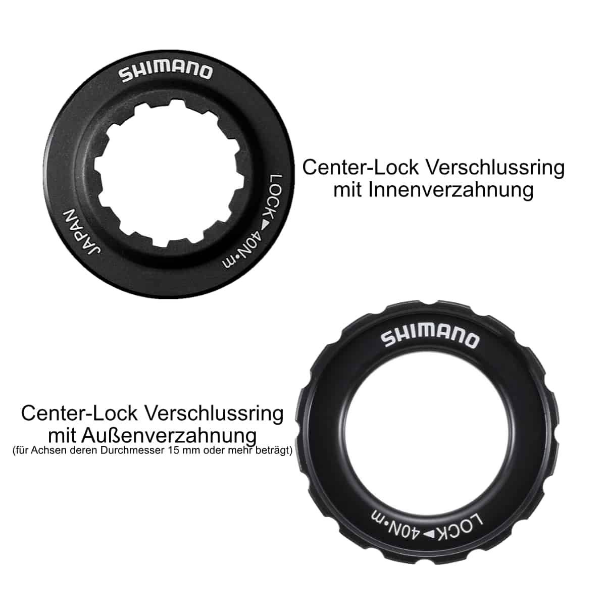

Zum Verständnis Aussen/Innen
Der Lockring mit der Innenverzahnung macht meist Sinn bzw. Verwende ich derzeit öfters bei E Bikes mit Magneten an der hinteren Bremsscheibe. Das passt der Lockring mit Außenverzahnung dann meist nicht.
Ansonsten ist es wie der Vorredner schon geschrieben hat.
Die vordere Achse geht ja bis zum Durchmessers von 20 rauf, in der Regel 15 derzeit. Da passender Lockring mit Innenverzahnung nicht mehr, weil mit dem Werkzeug auch nicht mehr reinkommen würdest, außer du fährst vorne nen Schnellspanner.
Hinten sind ja 12 der größte momentanere Achsstandard. Da passt der Innenverzahnte Lockring.
Wenn möglich und es die Technik zulässt, greife ich auch lieber zum außenverzahnten Lockring.
