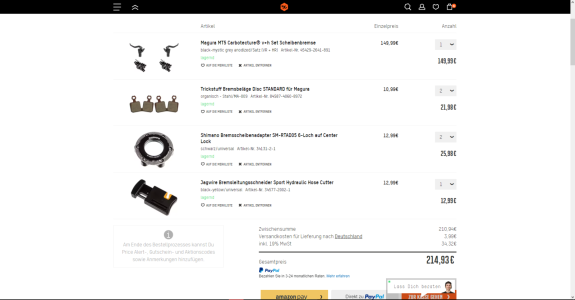

Hallo zusammen, ich plane mir die Magura MT5 zuzulegen und wollte fragen ob es Sinn macht, diese mit den Hope Floating Scheiben und den Trickstuff Belägen zu kombinieren. Der Adapter sollte für meine Fox 34 und meinen Rahmen mit IS Aufnahme passen, oder?

Dann würde ich die MDR-C CL 203mm Schnellspanner für vorne nehmen, weil ich da einen Schnellspanner habe, und hinten die MDR-C CL 180mm Steckachse für hinten, da habe ich eine Steckachse, oder?
