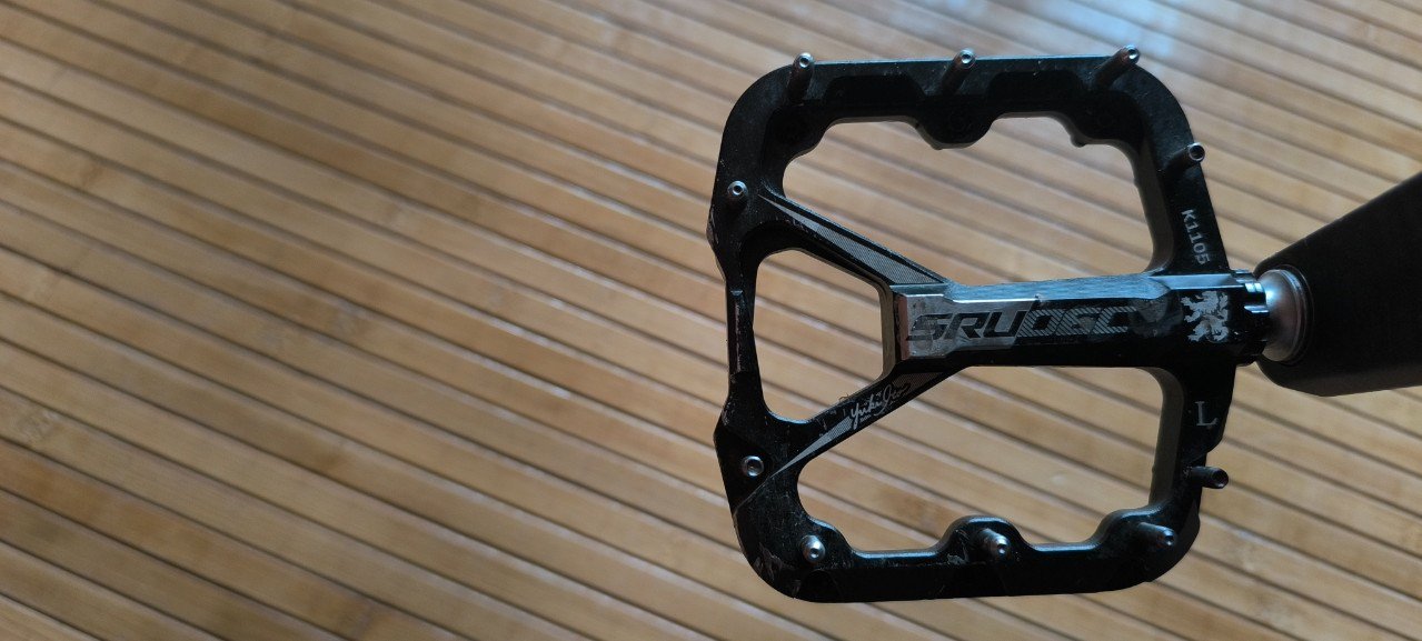

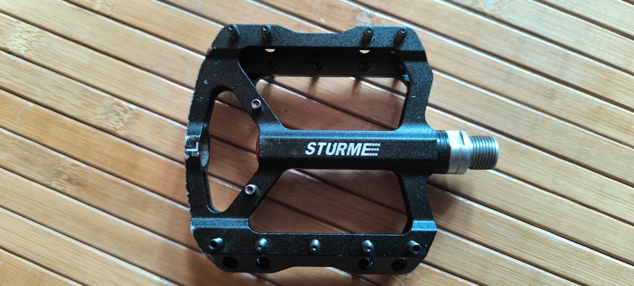

Bei beiden Pedalen wurden die originalen Pins gegen M4 Stiftschrauben ausgetauscht und in der Länge angepasst.
Die Srudec sind von der Auftrittfläche etwas größer als die Sturme.
Achshöhe und Höhe des Pedalkäfigs der Sturme sind plan, während der Pedalkäfig der Srudec abgesenkt ist, weshalb die äußeren Pins etwas länger ausfallen.

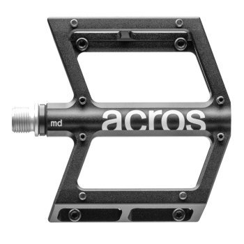

Bei meinen Acros Md Pedalen müssen die Lager gewechselt werden.
Wie die Pedale auseinandergenommen werden, habe ich der Anleitung entnommen, leider ist dort aber nichts von den verbauten Lagern erwähnt.
Klar könnte ich die Lager auspressen, abmessen und neue bestellen, jedoch möchte ich die neuen Lager vorgängig bestellen und wenn sie dann da sind gegen die alten tauschen.
Das hat den Grund, da ich nicht unnötig lange warten möchte bis die Lager dann per Post kommen und ich in dieser Zeit nicht fahren kann.
Deshalb falls jemand die Dimensionen oder die genauen Bezeichnungen der Lager gerade zur Hand hat, wäre ich sehr froh, wenn mir die jemand angeben kann:)
