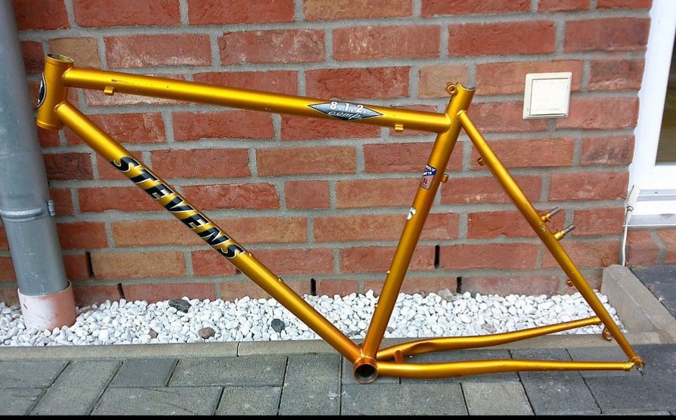

Ich bin davon ueberzeugt: Dieser Rahmen kommt aus
Wenn ich Details bei meinem Gral vergleiche...
Wow, mal wieder ein sehr schönes Teil! Die Details sind toll. Ich wünsche dir mit der Basis viel Spaß und eine schöne Zeit..
… für den Fall, dass ihr euch mal nicht mehr so sehr mögt, meld dich gern! 😬
Bevor das Uns Adlerauge Armin sieht: Bitte sag, dass das nur der Dreck ist. Bitte!
Mmhhh ja da ist tatsächlich etwas nicht in Ordnung. Direkt an der freigelegten Stelle ist das „Trompetenblech“ so dünn, dass man es spürt, wenn man mit dem Finger von innen gegen das Sitzrohr drückt.
Ich schau mal, was ich da richten (lassen) kann. Die Verbindung ist ja mit sehr wenig Lot ausgeführt. Eventuell kann man das mit fillet brazing retten?!
Ich hab so einen Riss auch schonmal gehabt, hab ihn dann bis auf den Grund geschliffen- und es war wirklich nur ein Riss im Lot. Also neue Naht drüber....
Bei Deda Röhren aus der Zeit fällt mir oft diese Firma aus Ravenna ein- Fimas?
Auch Stahlrahmen in Wahnsinns-Qualitäten, und Auch die späteren Deda-Alurohrsätze wurden verarbeitet (hatte Mal einen Alu-Road-Rahmen mit unter 1KG in der Hand)

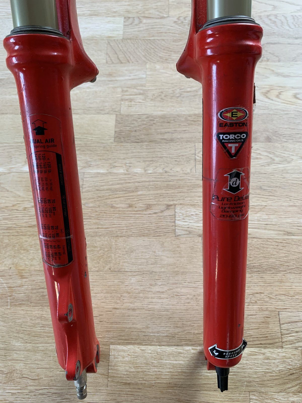

Ich bin behutsam auf der Suche nach Teilen für den Heavy Tools Aufbau. Bei dem sensationellen Rahmengewicht sollte eben jenes natürlich nicht durch lieblose, adipöse Anbauteile zunichte gemacht werden.
Leichtbau - ein bisschen, aber nicht zu lasten des Komforts/ der Fahrbarkeit.
Es soll jedoch kein Geldgrab werden. Da passe ich auch etwas auf.

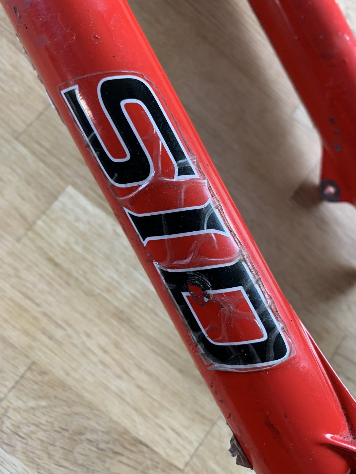

Den Rahmen habe ich ja überaus günstig bekommen, genauso wie diese tolle Gabel. Hatte dafür zwar extra ein Komplettrad erworben. Aber was für die SID Race einzeln verlangt wird, ist teils schon wirklich heftig.
Technisch macht sie einen guten Eindruck, optisch ist sie auf dem Niveau des Rahmens - überarbeitungswürdig!
Ist aber nicht schlimm, Rot ist ohnehin überhaupt nicht meine Farbe.
Ich hätte noch etwas lieber die Race Worldcup mit Carbon Krone aber es muss auch etwas Luft nach oben bleiben. Stichwort „Nachrüstung“.

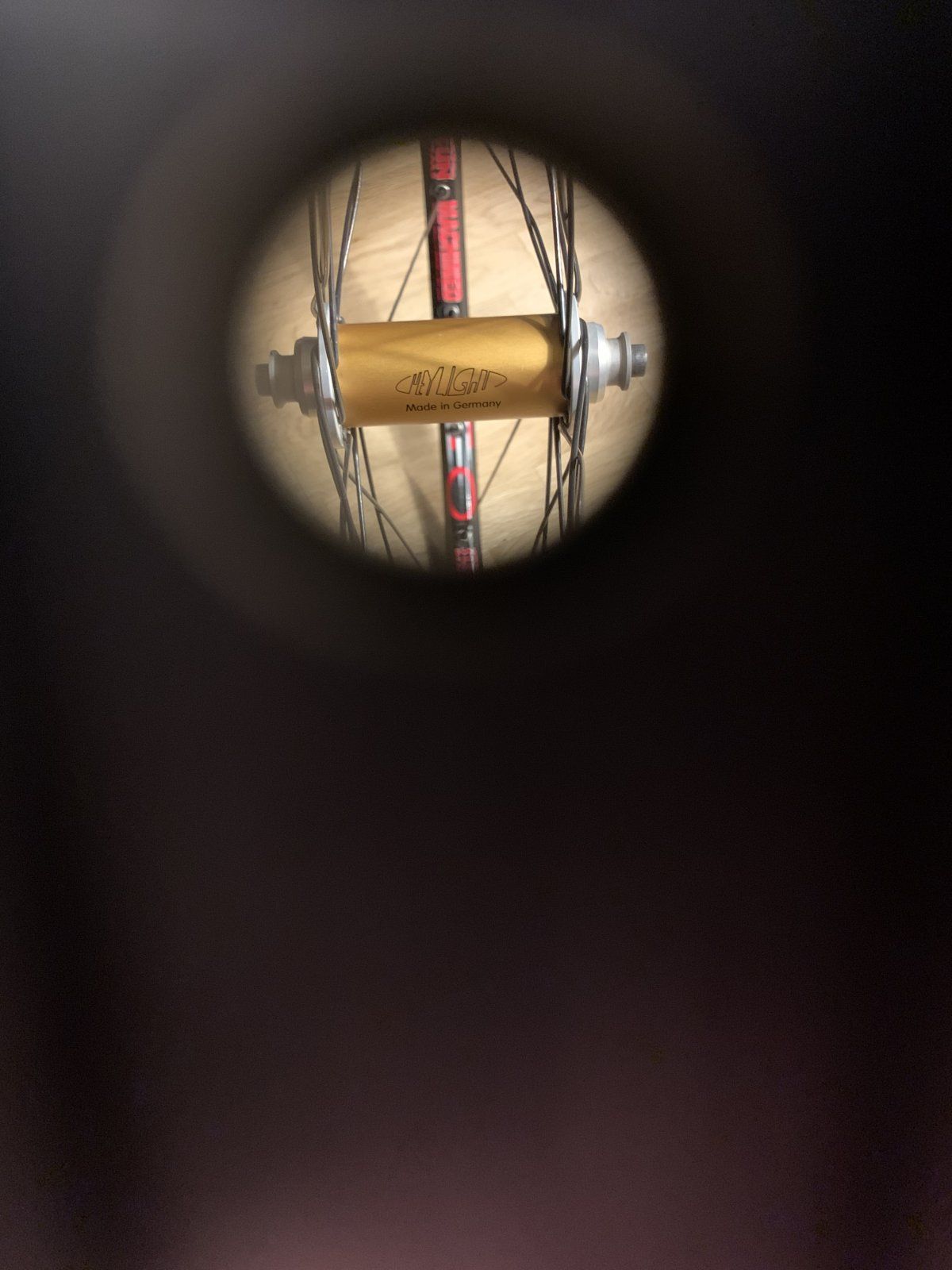

Der LRS bzw. das Vorderrad (für hinten fehlt mir noch die passende Nabe) wird auf jeden Fall der leichteste, den ich bis dato geklöppelt habe.
Ich bin dann mal Einspeichen…

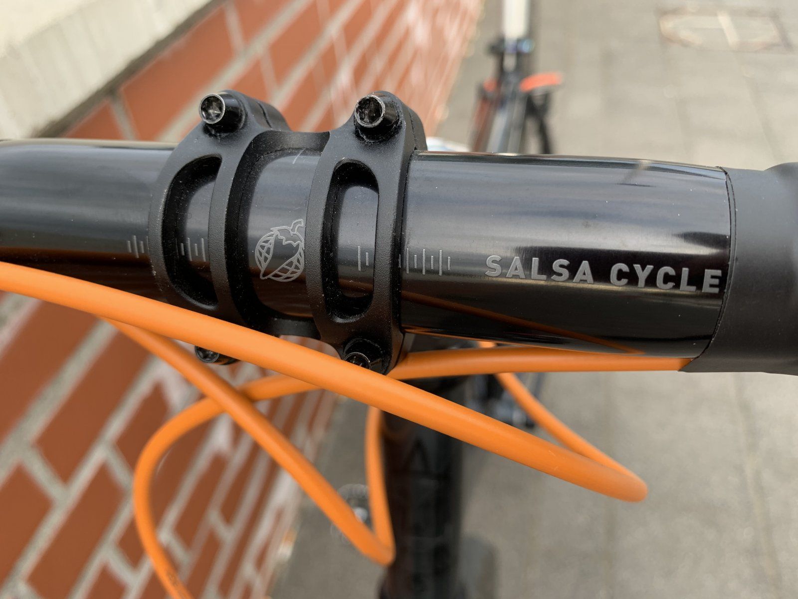

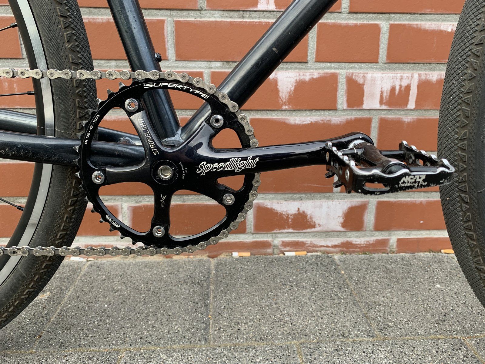

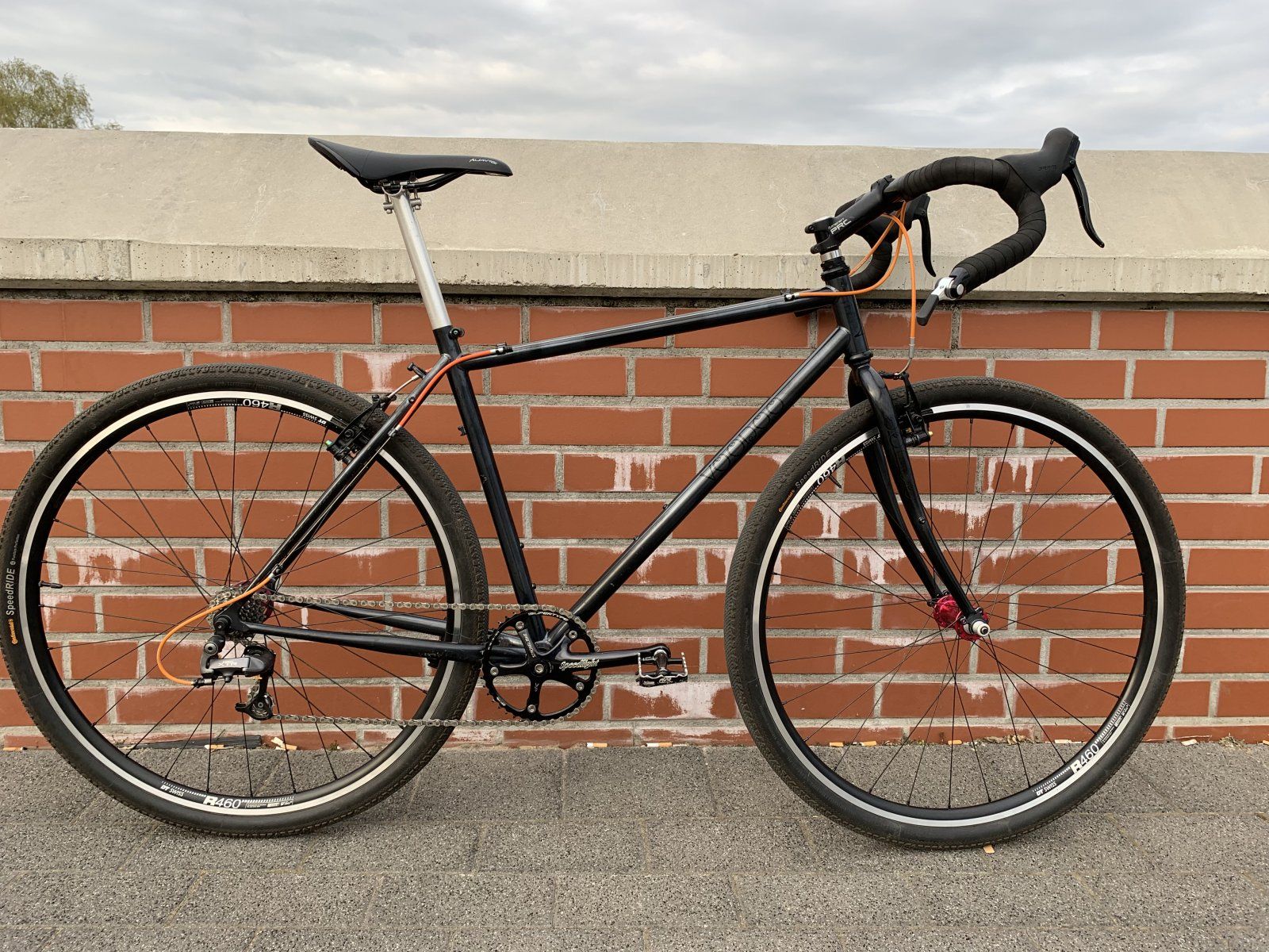

das Salsa habe ich weiterziehen lassen, in gute Hände natürlich. 100 %ig sind wir nicht warm geworden. Gut möglich jedoch, dass wir es demnächst im Forum wieder sehen 🙂.
Im direkten Vergleich war der Maxcycles Rahmen aus dem letzten Jahr derart komfortabler, laufruhiger - wirklich perfekt für mich.
Vollkommen egal, dass es sich um keine „Kult“marke handelt 😋. Es sind zumindest kultige Teilchen verbaut worden.
Also Maxcycles Gräwel 2.0:
Eben die erste Einstellungsrunde beendet, wobei außer der Sattelneigung nichts einzustellen war. Das Ding gebe ich nun wirklich nicht mehr her. Es fährt sich traumhaft und es gibt kein Verbesserungspotential.
Subjektives Empfinden - die Gesamterscheinung ist doch gelungen?

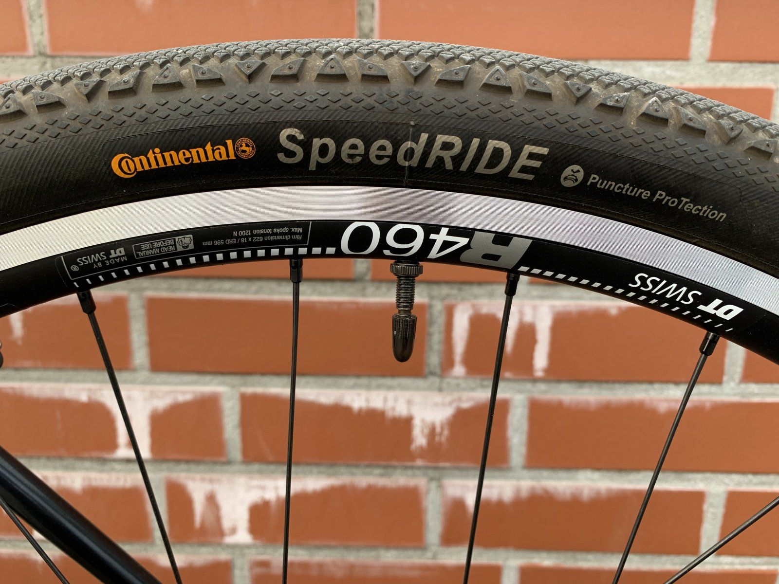

Ich persönlich finde die Reifen etwas zu günstig, schlicht, schwer, sti-no, un-ambitioniert, wenig-erlesen, oder wie man auch immer dazu sagen mag.
Es gibt doch so eine schöne große Auswahl an netten Gravel-Reifen.
Schneller, leichter, komfortabler oder hell- bzw. dunkelbrau, grau oder grellbunt.
Du hast bestimmt schon irgendwas heißes im Lager oder am Laufen...
Du meinst jetzt die Continental Speed Ride?
Dass die billig sind, spielt doch positiv in die Karten und sie passen so toll dezent ins orangefarbend abgestimmte Kontrastprogramm mit der Conti - Aufschrift. Aber das Wichtigste: Für mich laufen die astrein. Hatte schon 2 Versuche mit Schwalbe X-one und Panaracer Gravelking und fühlte mich mit den Contis (hauptsächlich auf Asphalt und leichtem Schotter) deutlich wohler/ schneller.
Und 430 g fand ich jetzt nicht so schwer, in Relation dazu, dass ich noch keinen Platten zu verzeichnen hatte. Glaub ich leg mir trotzdem mal noch n Satz auf Reserve 🤔.
uh, hätte nicht gedacht, dass die nur 430g schwer sind 😯
das ist ja eigentlich wirklich wenig, bei den ganzen Tubless-Reifen heutzutage ist ja alles unter 500g schon leicht.
Wenn die Dir auch noch optisch und vom Fahren-her gefallen, ziehe ich meinen Anmerkung zurück 🙂
