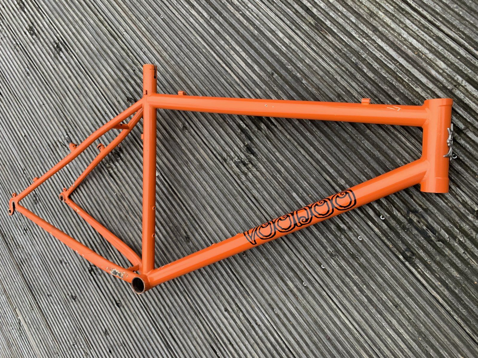

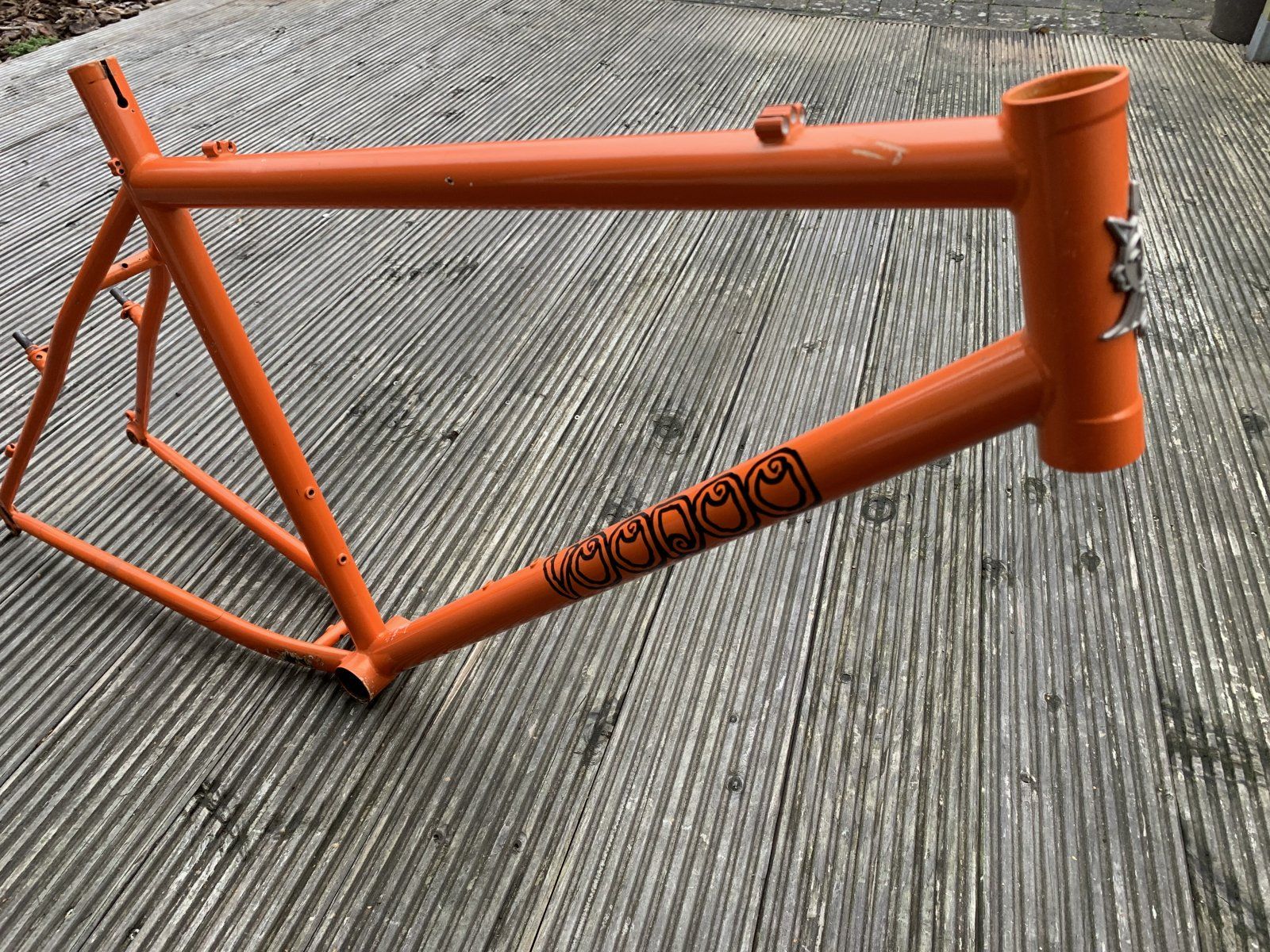

Ein bisschen Reinigung und Politur, Decals…
Übrigens ist Erzulie der etwas adipösere, dafür aber zufriedene und unaufgeregte der Voodoo Gottheiten…
…ein bisschen wie ich 😗.

Die Z1 hätte meiner Meinung nach nicht gepasst. Selbst wenn das Orange gepasst hätte (was ich hier auf die Entfernung mal anzweifeln würde), hätte die viel zu hoch gebaut. Die hat doch eine EBH von über 50cm meine ich. So eine limegreen Z2 wäre doch nett. 8-)
Zu Voodoo fehlt mir noch etwas Background-Wissen. Ähnlicher Ursprung wie Kona durch Joe Murray? (Nein, ich will nicht die Suchfunktion nutzen, sondern eine 3 Sätze Zusammenfassung von Daniel) ;)
475 mm. Ich hatte eigentlich geglaubt, dass relativ frühe Erzulie kann nicht viel schlucken. Im Netz finden sich Bilder mit original Stahlgabel, die aber geschätzt mindestens 420 mm hoch bauen dürfte. Deshalb auch neulich meine Suche im Basar. Ich hab dann jedoch nur mal spaßeshalber ne SID Team (455 mm), die hier an der Wand auf standby hängt, hineingesteckt und festgestellt, dass die Geo in Ordnung geht.
Deswegen nun die Zocchi x-fly bestellt ☝🏻.

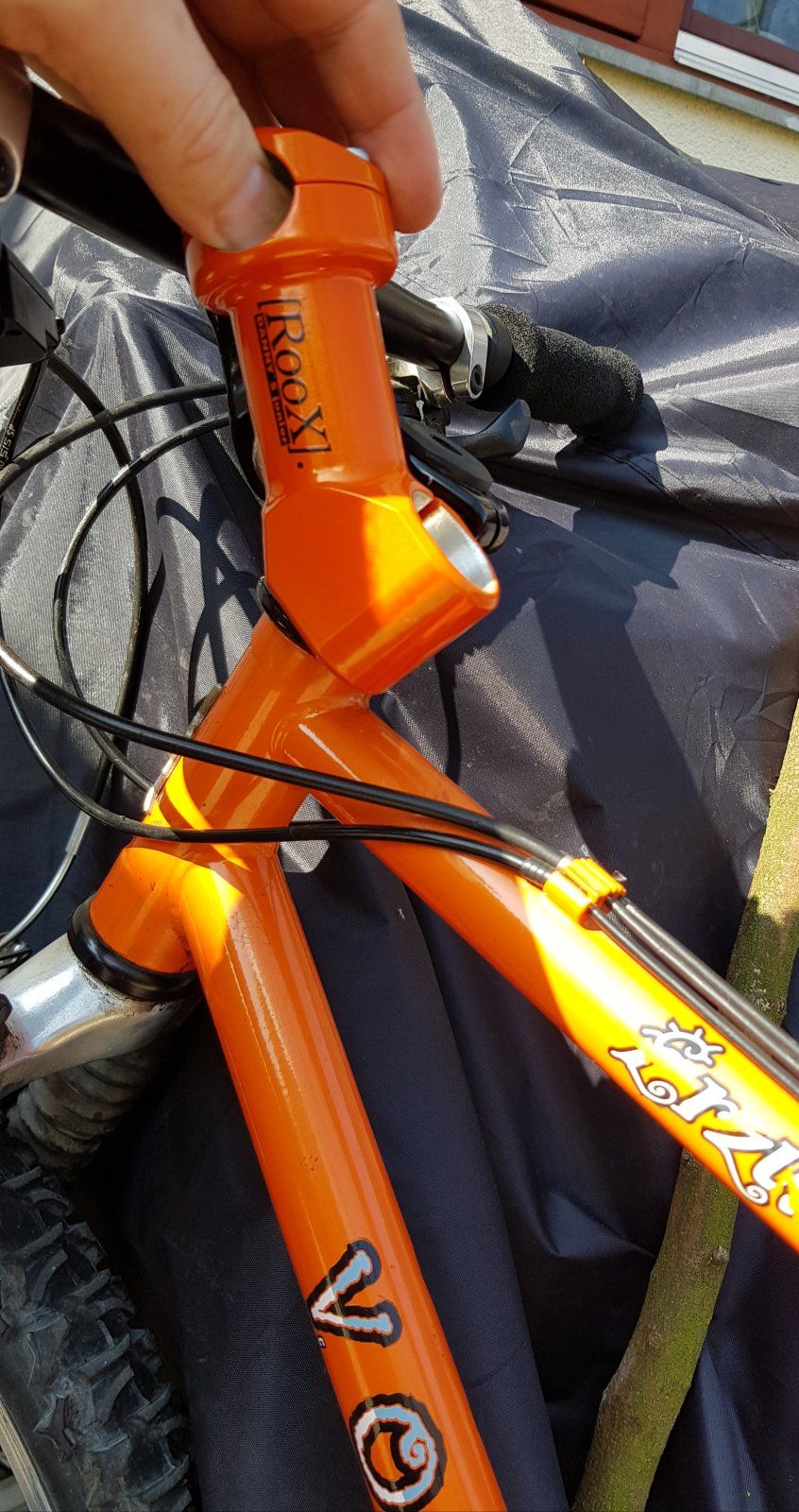

Hatte den Roox hier schon dazu rausgesucht, und danach leider verkauft, zu billig, den habe ich mittlerweile schon mehrfach wieder hinterhergeheult...
Hat nicht jemand aus dem Forum soviele RooX Teile aufgekauft, ich bilde mir fast ein dass dieses orange mit dabei gewesen sein müsste. @Glimmerman weiß da bestimmt mehr.

Wie ist der Lack bei Dir? Bei meinem war der wirklich sehr wenig robust, in meiner Erinnerung gar mit dem Fingernagel abkratzbar, auch ein Grund warum ich das Bike weiterziehen habe lassen.
Achso, nee habe ihn ja mit Heißluft bearbeitet, ordentlich poliert etc. Da ist mir nichts Negatives aufgefallen. Aber Kampfspuren hat er sich in seinem früheren Leben im Lackkleid erarbeitet.

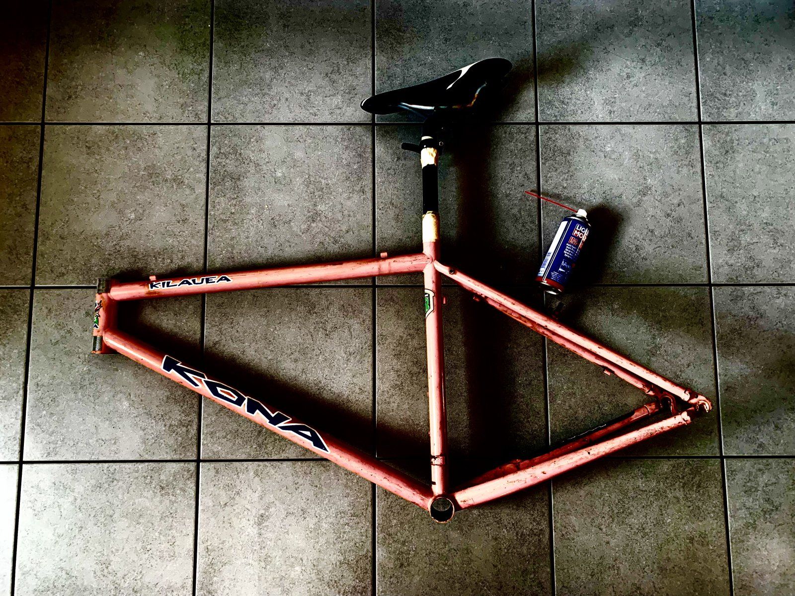

Es musste offensichtlich wieder etwas Dramatik her:
Schauen wir mal, ob die „Säge“ (engl. „saw“ 🙄) wirklich zum Einsatz kommt. Besonders tief ist die Stütze nicht drin, lassen wir die Brühe erstmal wirken!
Der Zustand des gesamten Rahmens ist wirklich nicht als gepflegt zu bezeichnen. Der wurde wirklich intensiv in der Stadt genutzt/ missbraucht und echte Städter wissen, dass ist auf Dauer deutlich stressiger fürs Material als gelegentliche Einsätze auf dem Trail.
Der 98er Jahrgang, zugleich eben das letzte Kilauea, hält aber sehr nette Details bereit.
Für mich also umso interessanter und erhaltenswerter. Aber! das wird hier keine Vollrestauration. Ich werde wohl nicht mal die Schadstellen ausbessern. Nur ordentlich reinigen und polieren, keine neuen Decals… das soll eine echte Fahrmaschine werden - tägliche Nutzung. Einfach so zum Spaß. Ich freue mich da riesig drauf.

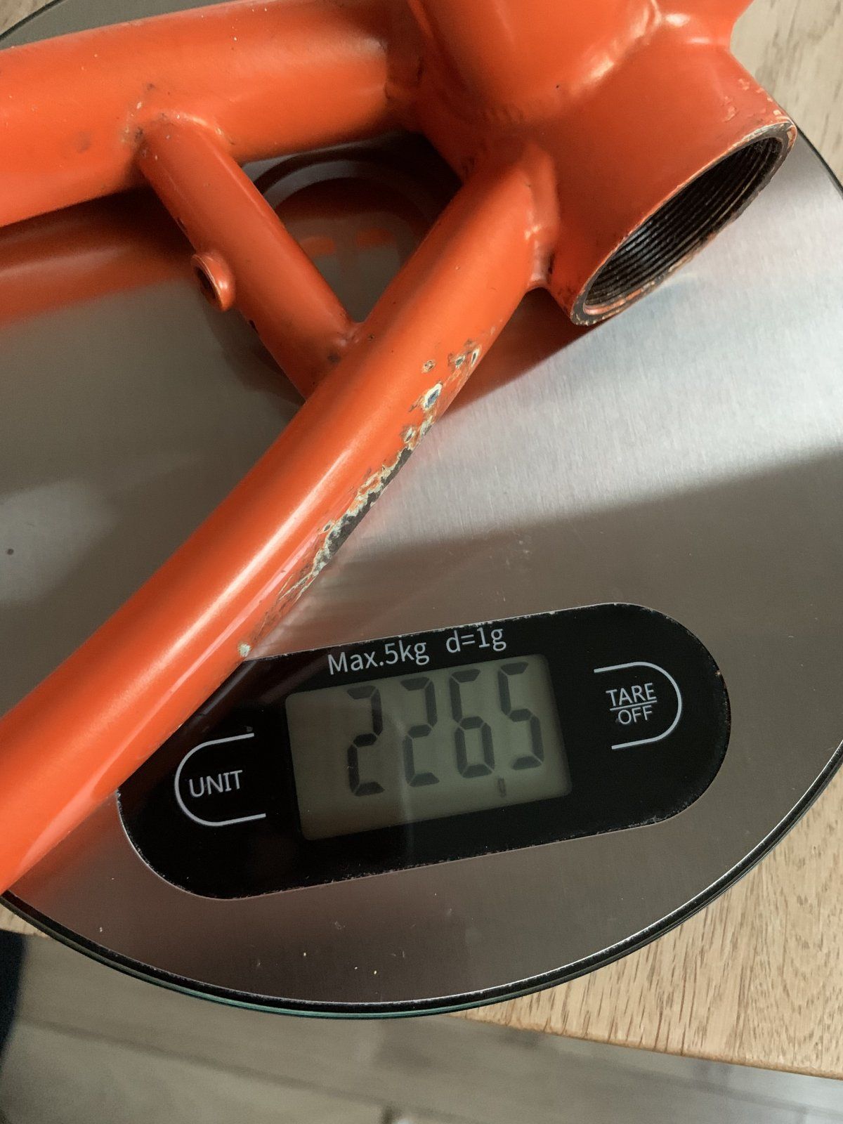

Schon mit der Stütze nebst Sattel dran, kommt mir der Rahmen dermaßen leicht vor, fast gruselig ☝🏻.
Ich lege ihn extra noch nicht auf die Waage und spekuliere, wieviel Gramm ich für Stütze, Sattel, Klemme subtrahieren muss. Vorfreude!
Wen wundert es? 631 - eine feine Nummer. Auch wieder ein paar Seiten zurück, ermittelte ich fürs 98er Voodoo Wanga (jetzt von Holger bestens genutzt) aus 631 nur 1883 g.
Zur Erinnerung und Vertiefung:
„Using the same chemistry as 853, Reynolds 631 is cold-worked and also has the advantages of air-hardening after welding. The alloy is a development on our famous 531 range with 10% higher strength. For cycling use, this provides tough, durable and comfortable frames particularly suitable for long distance riding, ATB and BMX . It has recently become available for touring and race fork blades.
It can also be used for sports car chassis, suspension units, motorcycle race frames etc. in welded and fillet-brazed structures. In most applications, it should not be necessary to stress-relieve the weld zone.
Why Reynolds 631 works:
As 853 in composition but tube strength results from the extensive cold-working of the seamless billet without a final heat-treatment. The TIG welded part of the tube still benefits from the air-hardening feature that results in a fine grain structure within the heat-affected zone.“
