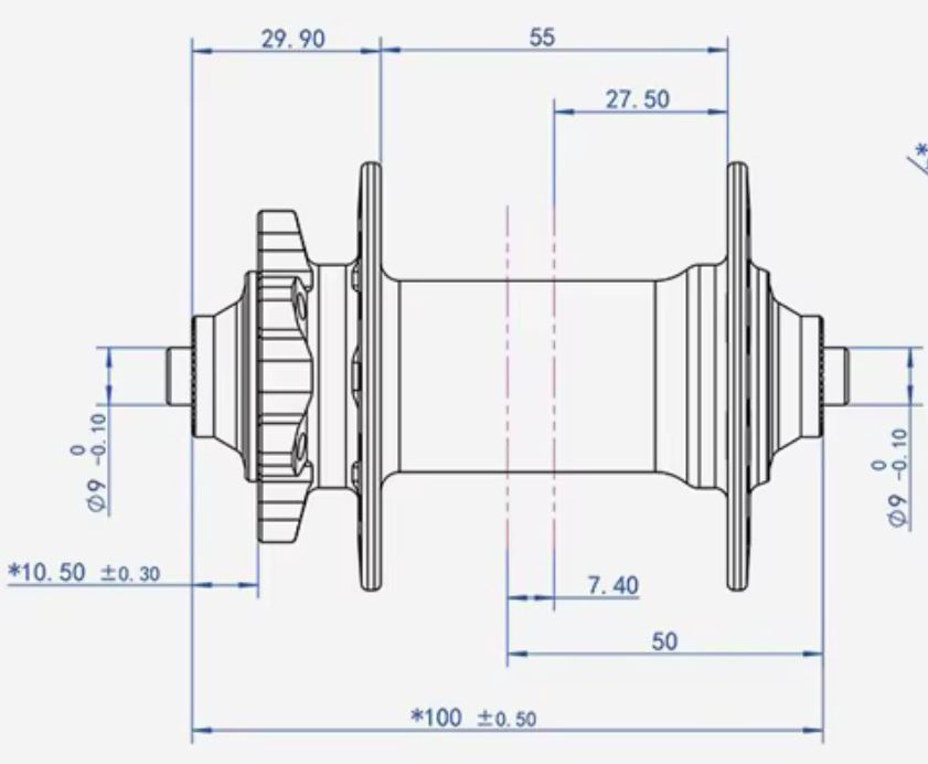

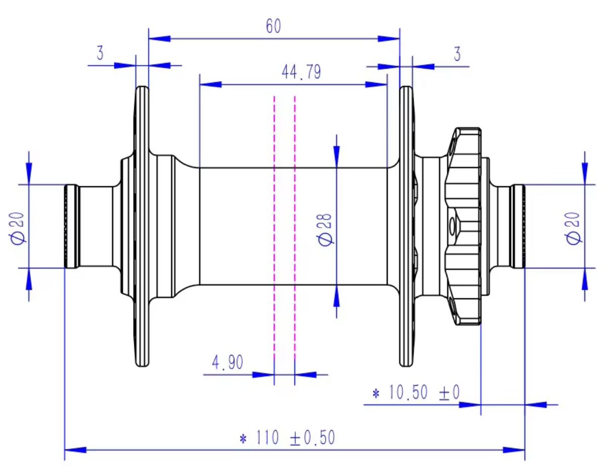

Hoffentlich stimmt das dann auch. Ich habe Maße gefunden, die dir helfen können:
Also egal welcher Achsdurchmesser und welche Einbaubreite gegeben ist, der Abstand "Bremsscheibenaufnahme - Achsende" ist bei neuen Naben immer 10,5mm. Dieses Maß musst du nach deinem Umbau auf kürzere Endkappen dann auch haben.
Edit: Und wenn deine Überlegungen stimmen, dürfte das Maß "Bremsscheibenaufnahme - Endkappenende" bei dir im Moment 15,5mm sein.
Sehr gut. Danke fürs Hineindenken Armin! Das ist immer wieder bemerkenswert.
Und du hast Recht, 15,5 stimmt genau, womit wir bremsentechnisch auf der sicheren Seite sein dürften. Morgen werde ich dann noch ein paar Maße vom Nabenkörper nehmen und auch von der Gabel und dann können wir mal bezüglich Achsbuchsen, Endkappen überlegen, wie sich das alles am besten adaptieren lässt.

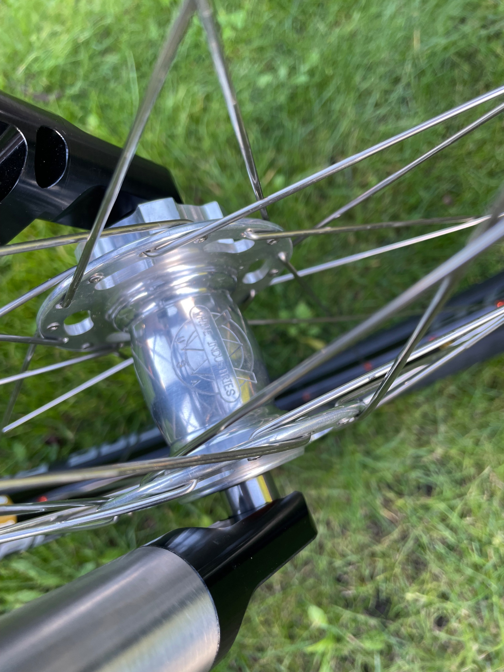

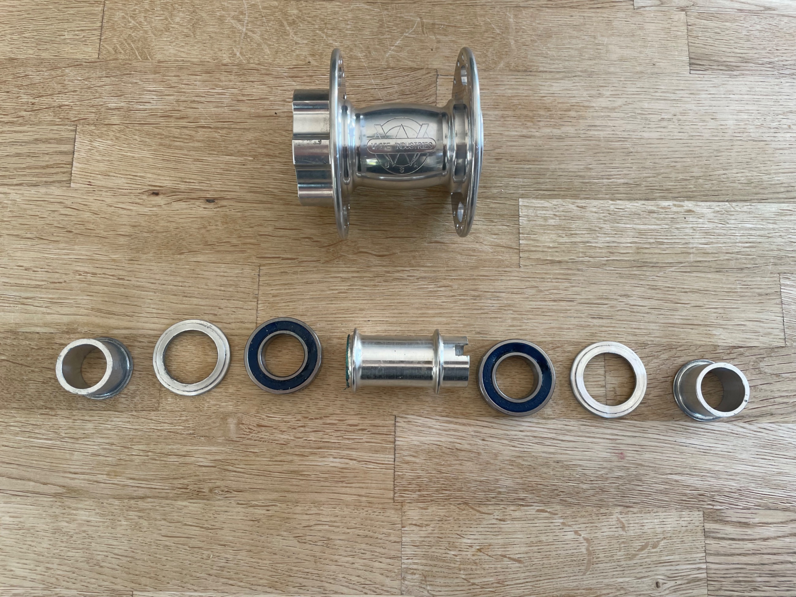

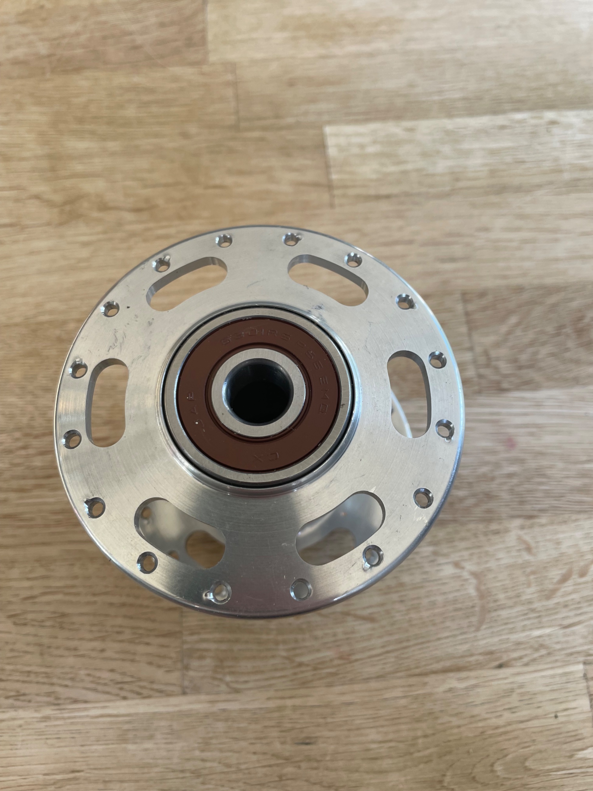

So liebe Bastelfreunde. Bastelstunde:
Hier sehen wir den Ausgangszustand.

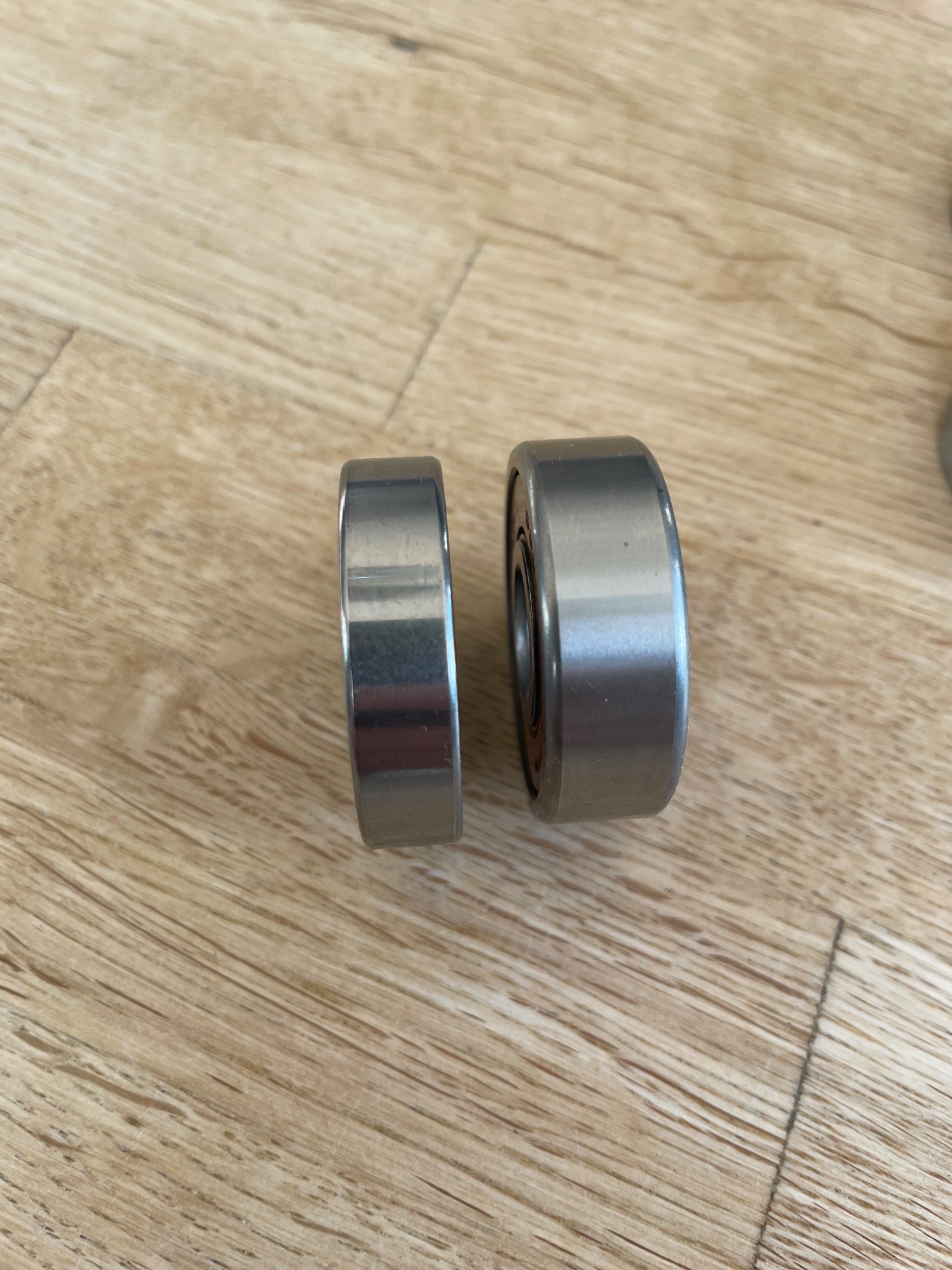

Ziel war es ja zur Erinnerung, aus 20x110 nun 12x100 zu generieren. Es lag also nahe, zunächst direkt die Lager auf das gewünschte Maß zu bekommen. 37 mm x 12 mm im Durchmesser gibt es 👍.
Nachteil: Statt 8 mm Breite beträgt diese bei den neuen Lagern satte 12 mm. Aber muss das überhaupt ein Nachteil sein 🤔?

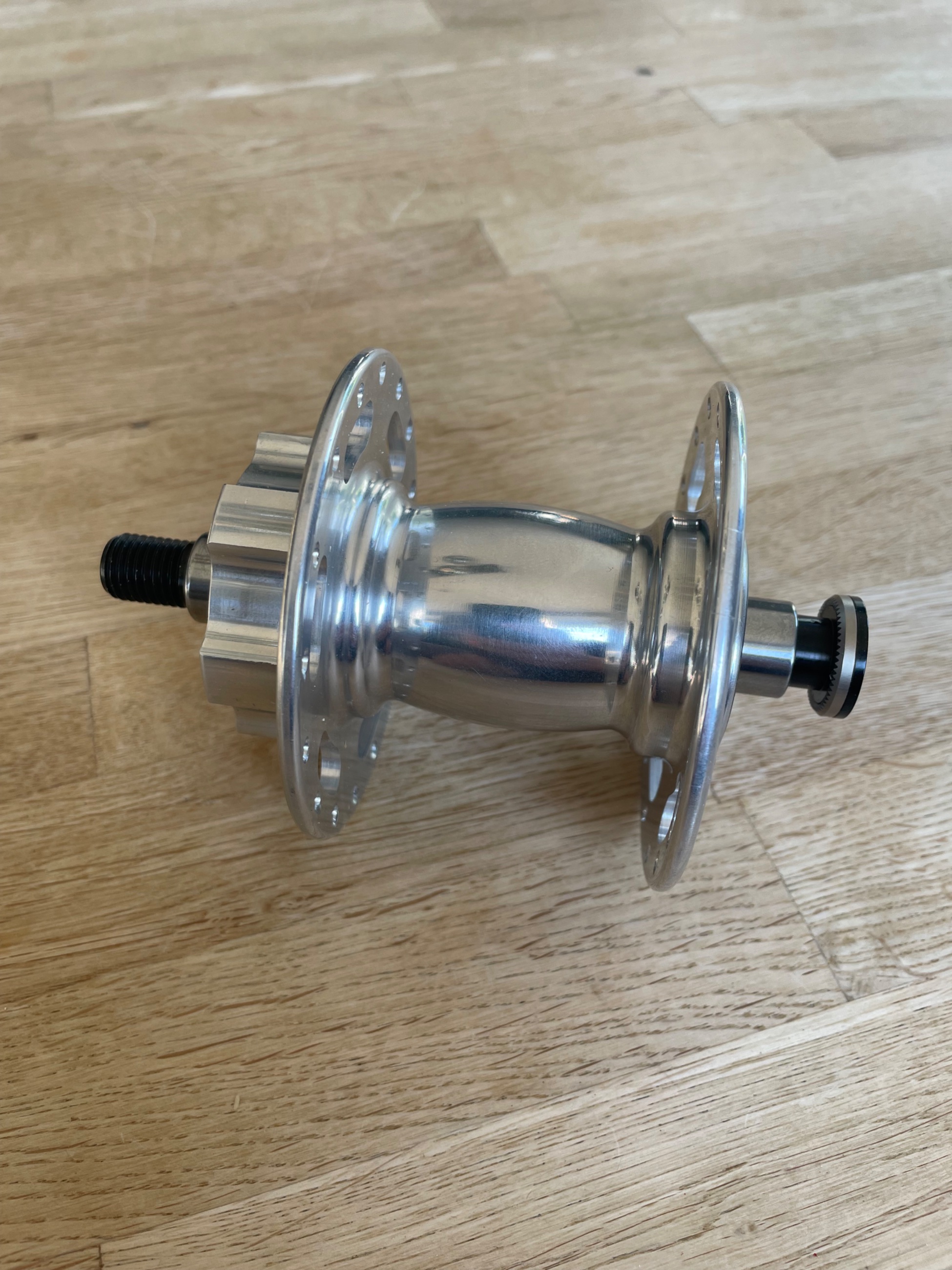

Also erst einmal rein damit - passt. Und zwar komplett plan zu den äußeren Enden des Nabenkörpers. Damit war kein Platz mehr für irgendwelche Endkappen, die ich mir ggf. kostenintensiv hätte drehen lassen müssen etc.
Was eigentlich aber auch egal ist, weil ich schon etliche Naben mit außen ungeniert zur Schau gestellten Lagern gesehen habe:
„FEATURE STATT BUG!“

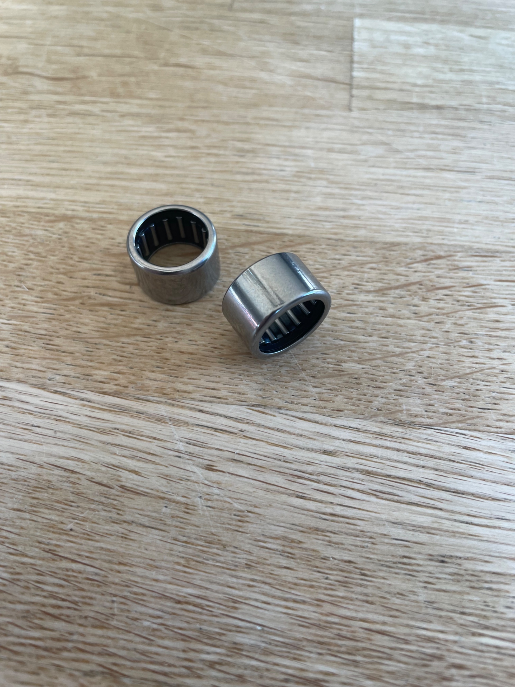

Also bedurfte es nur noch passender Distanzhülsen, um die nunmehr 80 mm messende Nabe auf 100 mm Einbaumaß zu bringen. Natürlich auch noch mit einem Innendurchmesser von 12 mm 🫣.
Gabs glücklicherweise auch in den Tiefen des Internethandels. Nadelgelagert zwar, was an der Stelle nun wirklich nicht erforderlich wäre, aber komm…

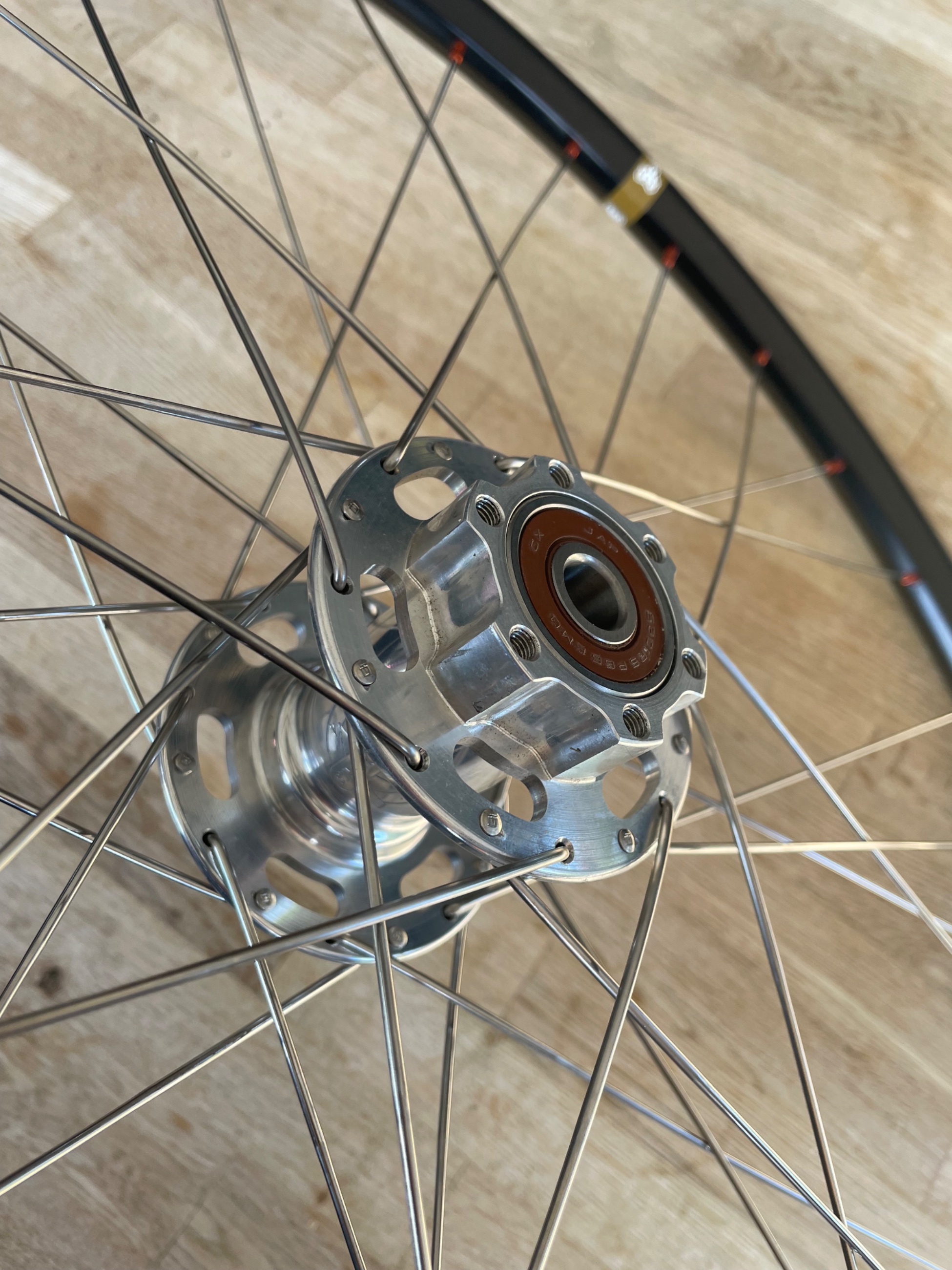

Ich glaube das läuft (wie geschmiert):
Fazit:

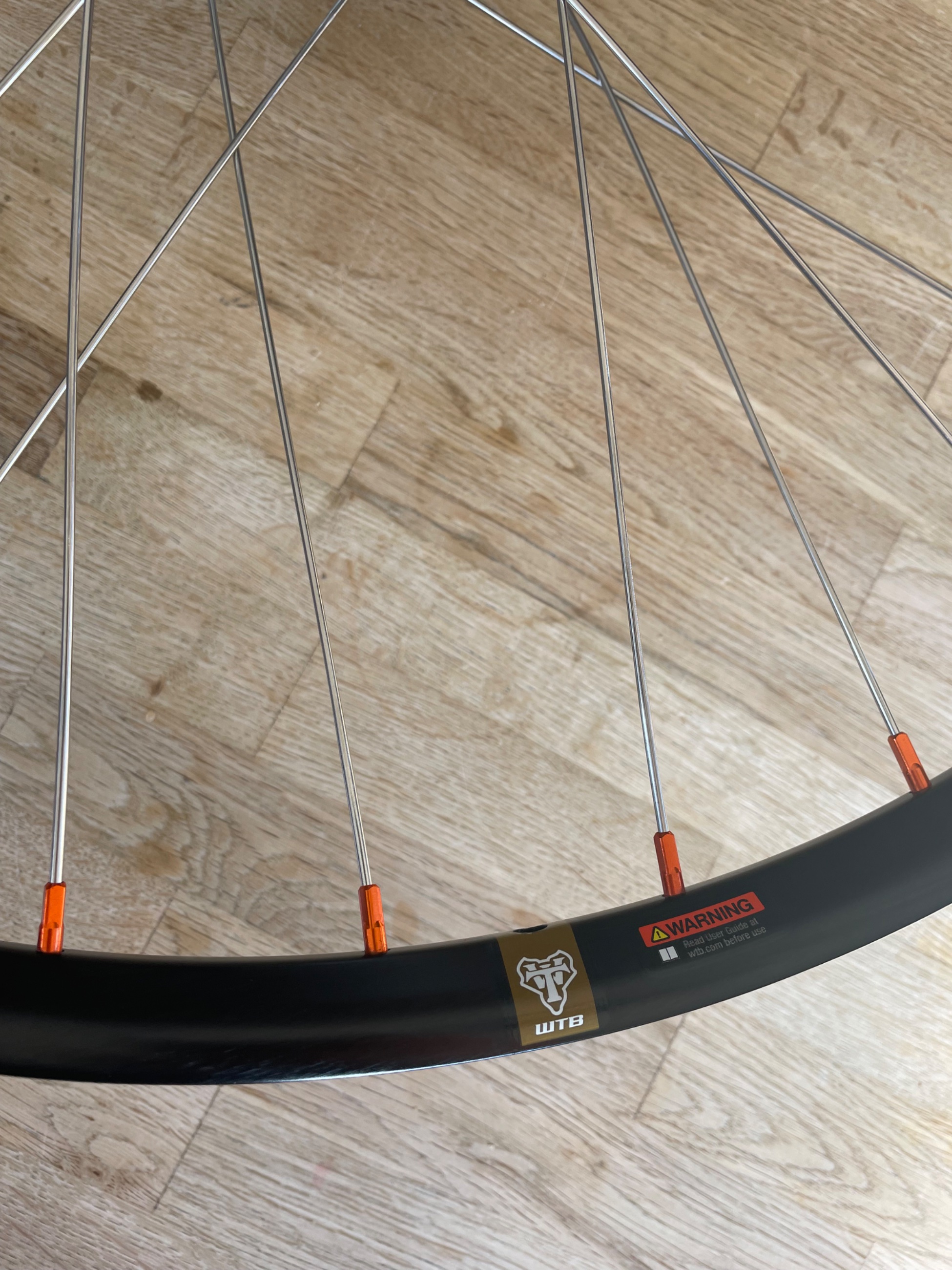

Ich gehe jetzt das Laufrad bauen!

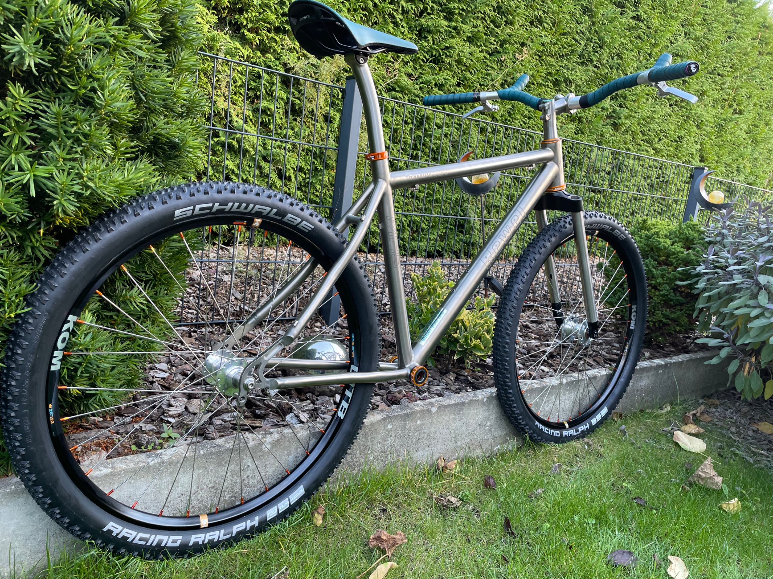

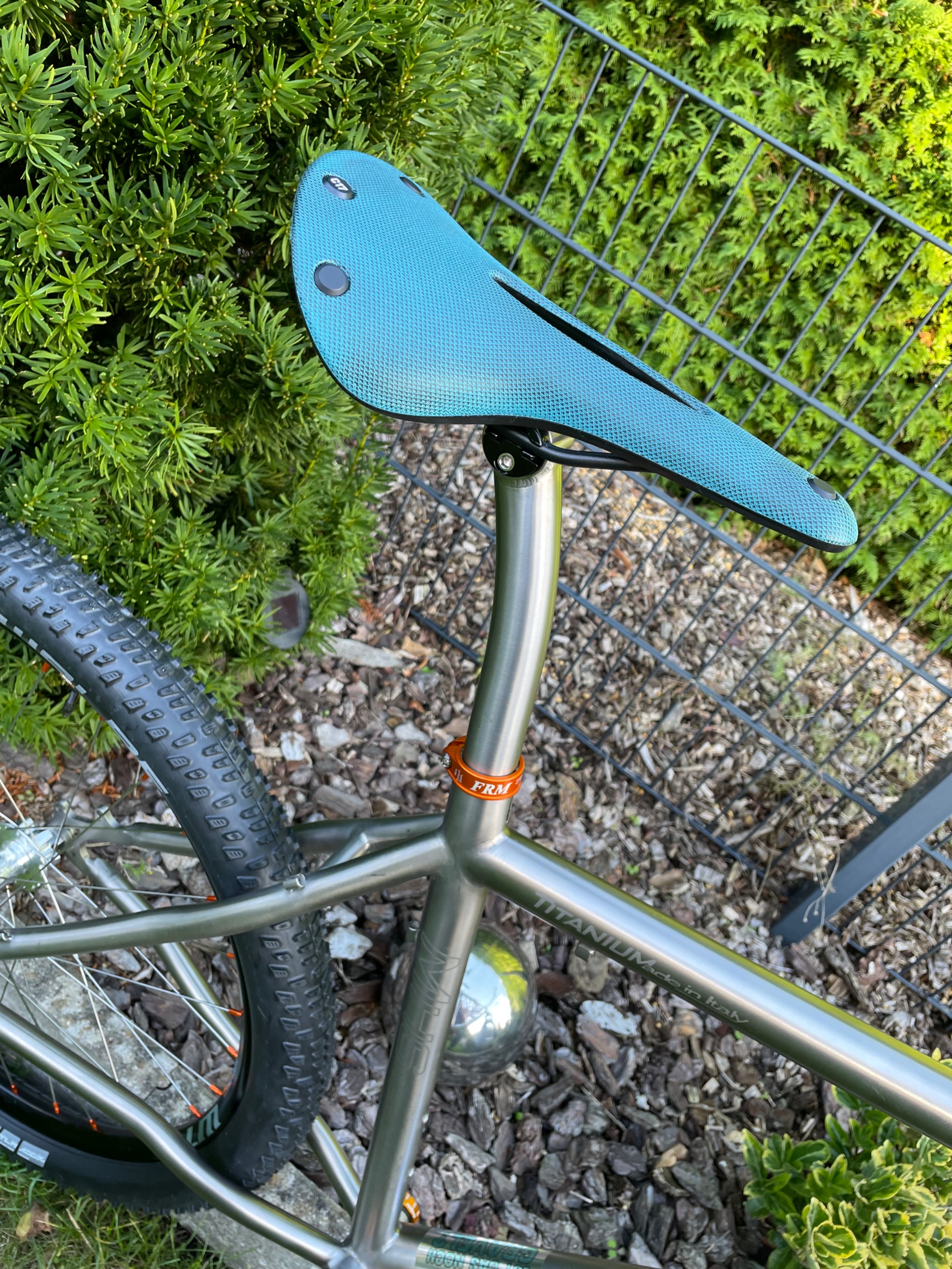

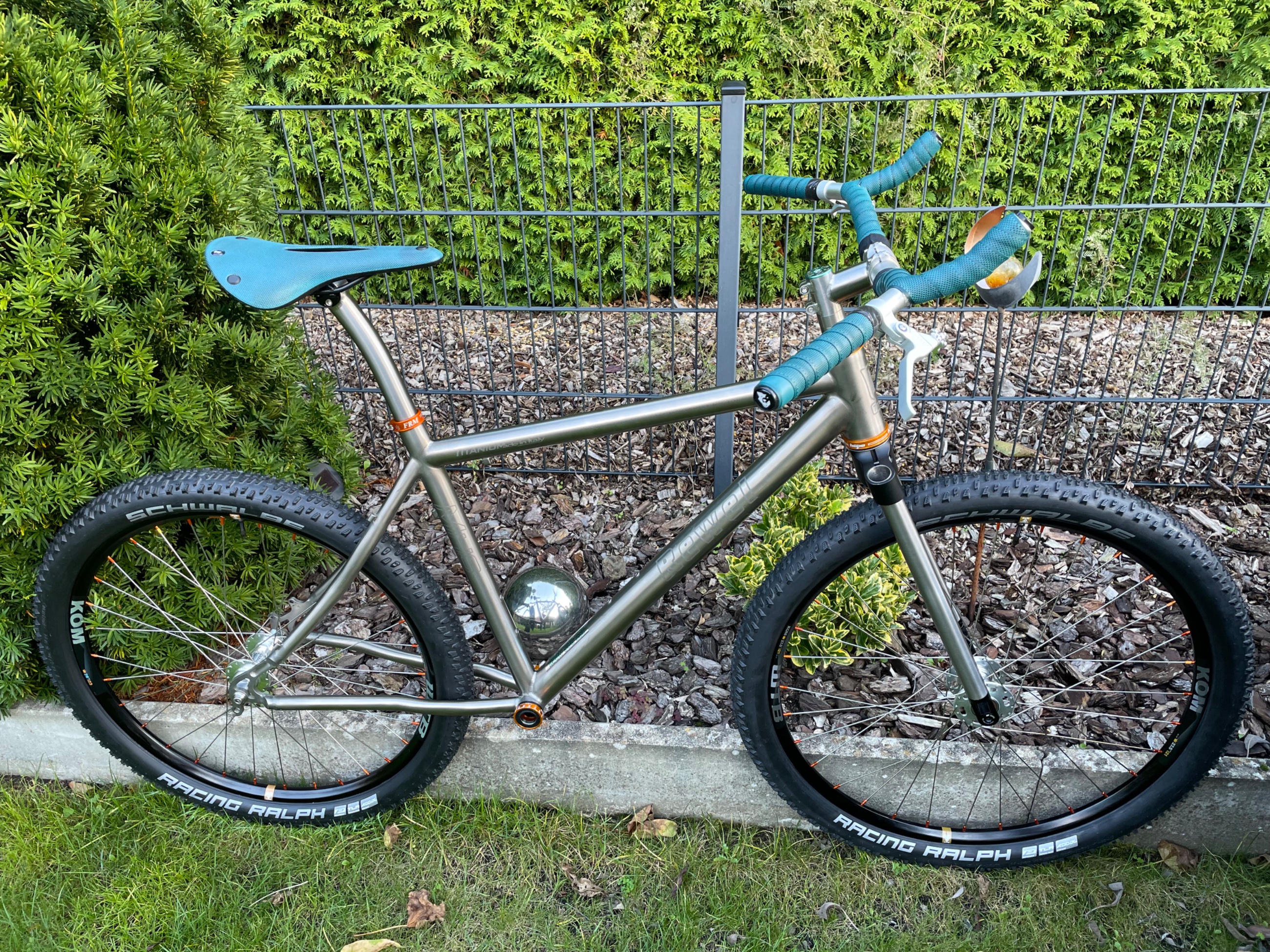

Nach reichlich Pfuscherei Fachsimpelei nun mal wieder Emotionen:
Steht doch recht interessant da. Der Lenker ist schon mächtig irgendwie aber auch besonders und bestimmt ergonomisch.
Ein 15mm Spacer könnte das ganze noch verlassen. Ich wollte den Schaft der teuren Forke nur nicht zu sehr kürzen, falls die später noch einmal woanders heran wandert.
Ansonsten ist das farblich doch insgesamt gut sortiert wie ich finde.

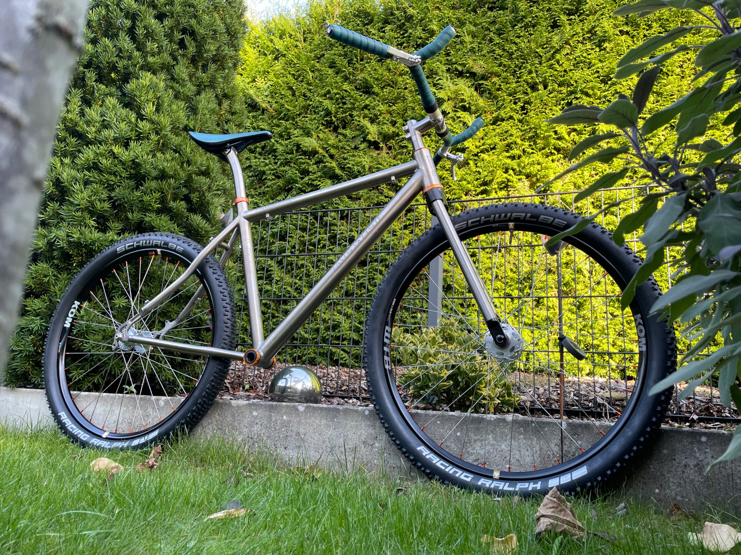

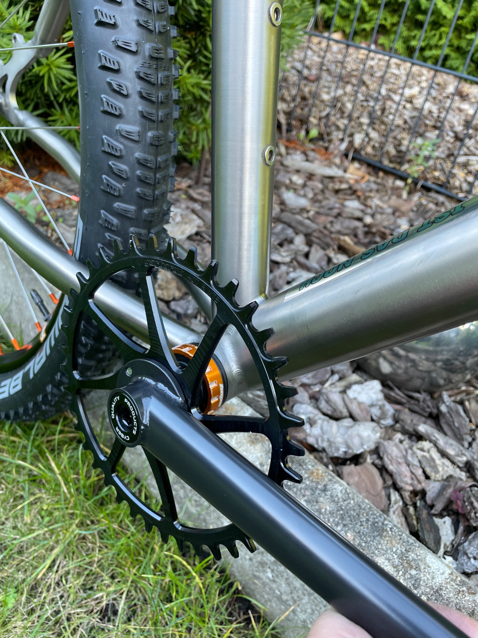

Mein größter innerer Konflikt ist der Kurbelbereich. Zur Erinnerung: Die GR Variante baut für die Kettenstreben hier um wenige Millimeter zu schmal.
Die hier abgebildete Cyber Crank ist mit Vierkant und so würde das schöne Hope Lager für 24er Wellen entfallen, was ich sooo schade finden würde.
Frage: Wenn ich mir sehr rechtzeitig vor Weihnachten doch noch eine OR leiste, wieder in der abgebildeten Cerakote Beschichtung? Oder vielleicht die vernickelte Variante, welche dann ziemlich exakt zum Finish des Lenkers und der Paul Hebel passen würde 🤔.
Geotechnisch ist der Hobel hier übrigens wohl eher unterbewusst ziemlich an mein Zymotic angelehnt. Nicht nur wegen dem kaum zu bemerkenden 27,5/ 26“ Mulletcharakter.
Ich denke die vernickelte Variante wird immer etwas anders aussehen wie Lenker und Bremsgriffe, wie der geschliffene Rahmen sowieso. "Etwas anders" heißt für mich also "bloß ungefähr" oder "nicht ganz" getroffen.
Dann besser bei der Cerakote Beschichtung bleiben, passt ja auch zu Reifen und Gabelausfallenden. :daumen:
Der Aufkleber von @µ_d passt ja farblich ganz ausgezeichnet.
Und das Lenkgeweih hat was. Cool. 👍
Kurbel in Cerakote-"Schwarz" finde ich gut. Greift das Schwarz der Gabel auf.
