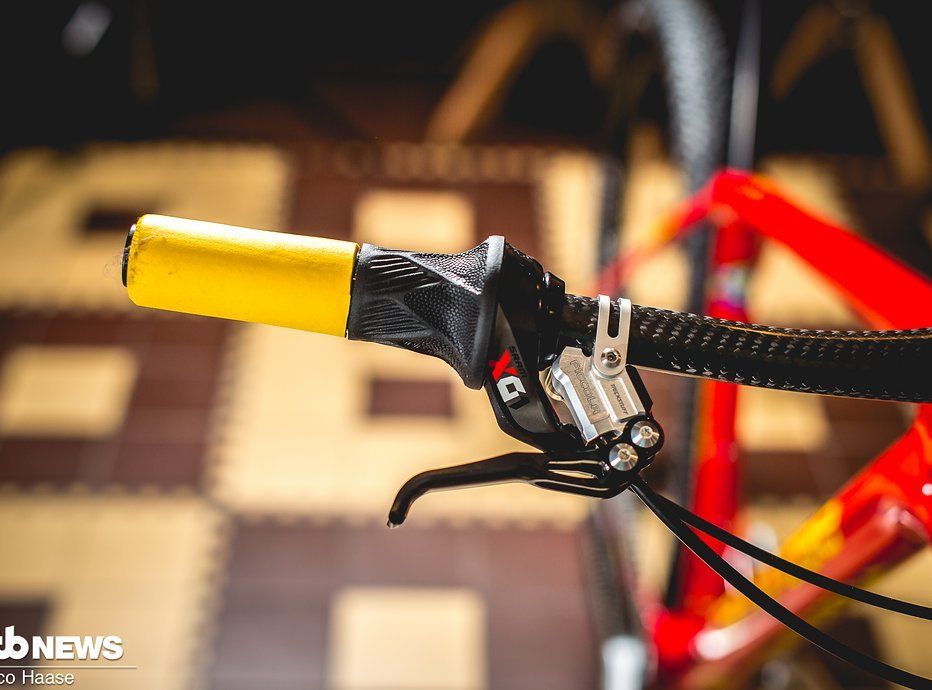

Eins gefunden:
@bild: Hab ich mir nur ausgeliehen

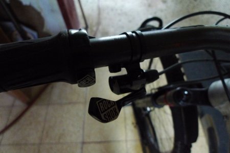

Der Twistloc ist nicht so wuchtig wie der Drehgriff aber ich glaube etwas länger. Ich hab beides im Keller und kann es für dich morgen bei bedarf mal messen. Nur ne Piccola besitze ich nicht. Daher muss du es am Ende selber testen.
Nachtrag:
hier sind noch drei Bilder, diese meinte ich auch:
