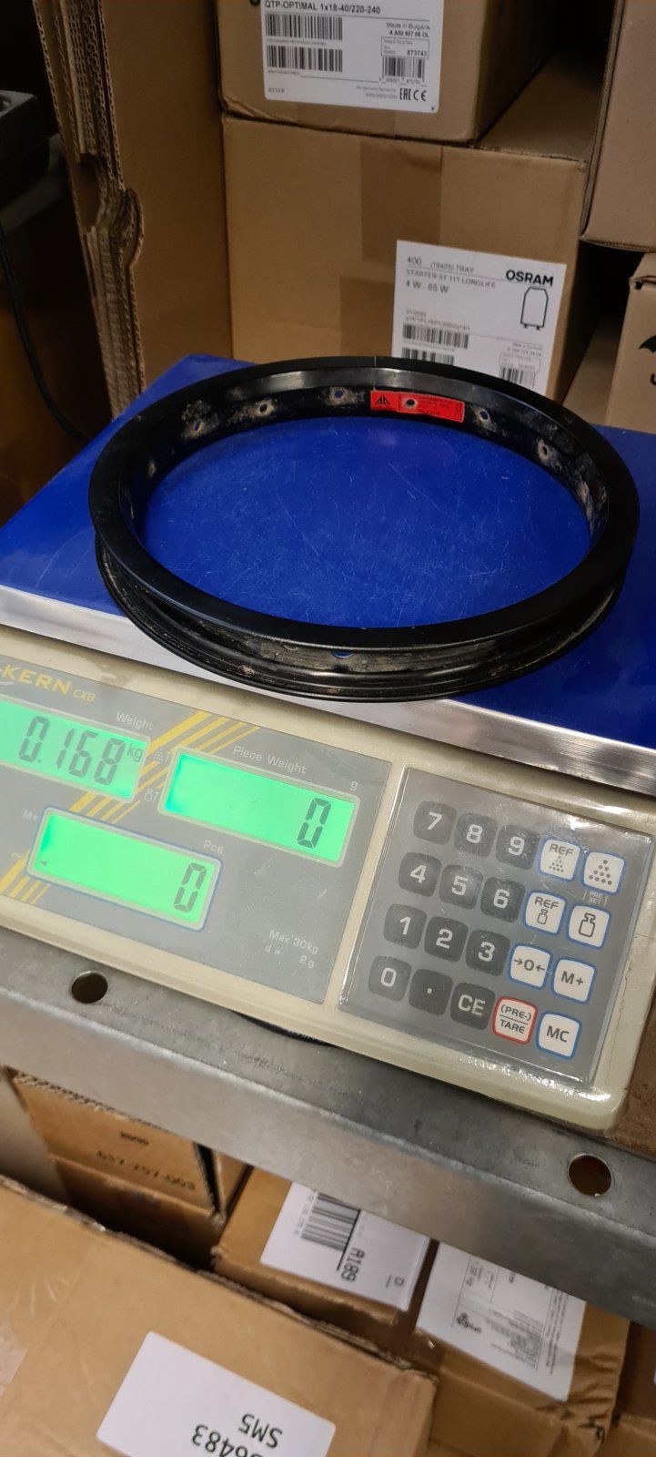

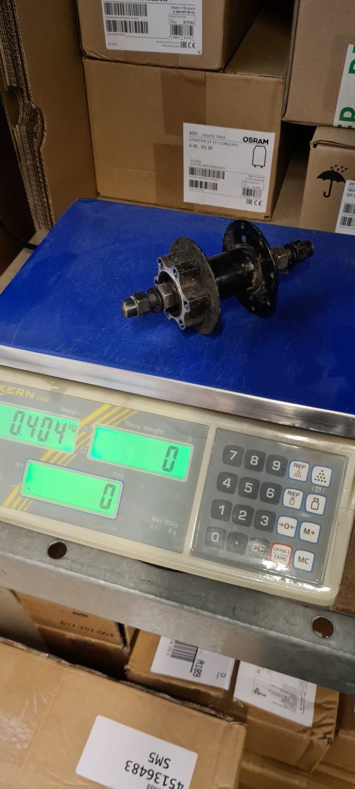

Hatte ich schon geschrieben:

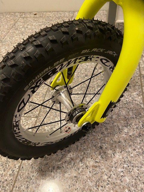

Hinten habe ich die Novatec D881SB mit 9mm QR in 32L drin. Die bekommt man hier in CH für unter 20 CHF
Vorn habe ich eine Mavic RR Nabe weil sie vom Gewicht akzeptabel war, rum lag und silbern war.
Müsste ich kaufen, würde ICH auf keinen Fall eine Konusgelagerte Nabe nehmen.
Für hinten vllt:
https://www.cnc-bike.de/novatec-xcfr-disc-vorderradnabe-schwarz-p-9152.htmlfür vorn evtl die:
https://www.cnc-bike.de/novatec-mtbroad-light-vorderradnabe-loch-schwarz-119g-p-17040.html
oder eine X-Light, die spart auch nochmal Gewicht.

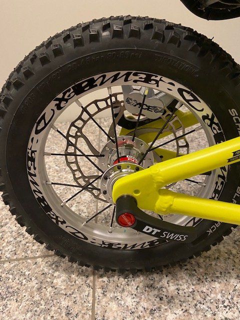

Für hinten würde ich aber eher auf die 9mm setzen, die passte bei mir satt in die Ausfallenden, nur der DT Swiss Spanner steht zu weit raus, da muss was anderes ran.
Bei der Vorderen Nabe habe ich noch Einsätze verwendet, die dafür sorgen, dass die Nabe nicht aus der Gabel fällt, selbst wenn der Schnellspanner sich öffnen würde.

Die ist auch total neu. Ich habe vor ein paar Jahren die Restbestände vom schweizer Importeur aufgekauft. Habe noch gut 6-7 Kisten voller neuer Hayes Teile von El Camino bis Prime Ein paar Aces liegen auch für besondere Projekte parat. Ja alte Eisen aber hier passt sie doch super rein.

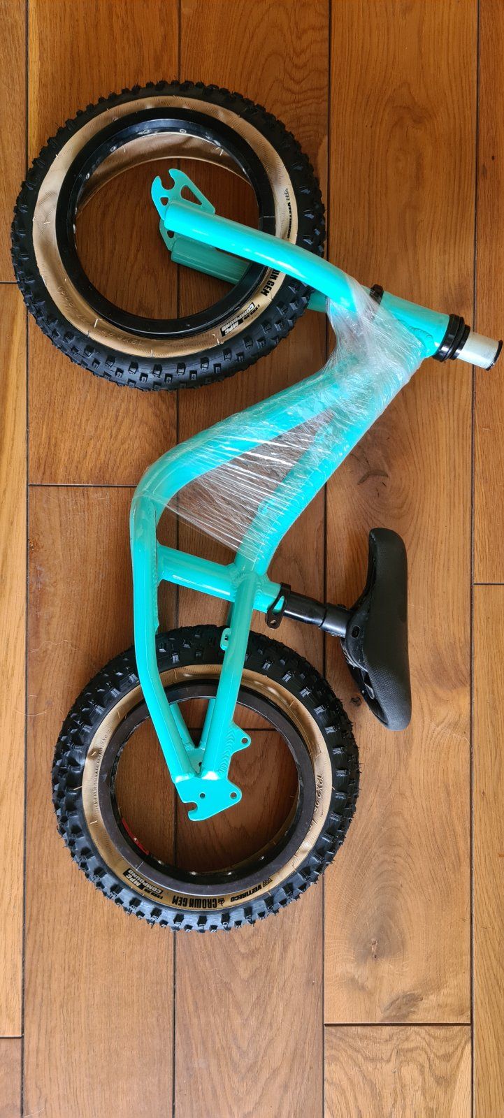

So neue Reifen sind da... leider habe ich immer noch niemanden gefunden der mit die Teile eloxieren kann... aber die Skinwall kommen echt gut mit dem Mint
Felgen und ein paar Teile sollen lila eloxiert werden

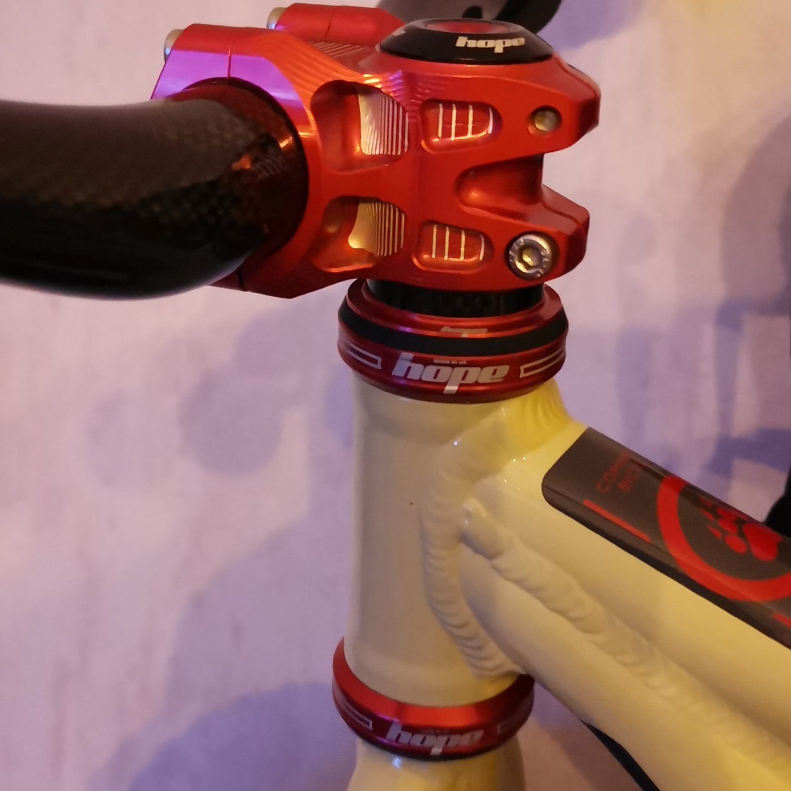

Hope hat ein tolles Purple. Und die Teile passen super
Spreche aus Erfahrung

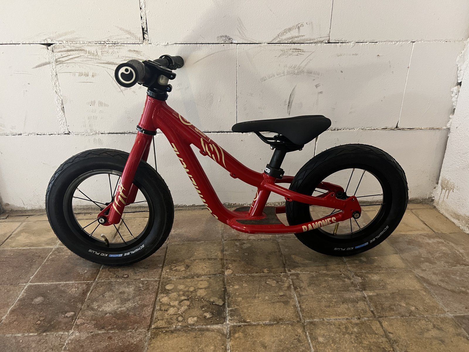

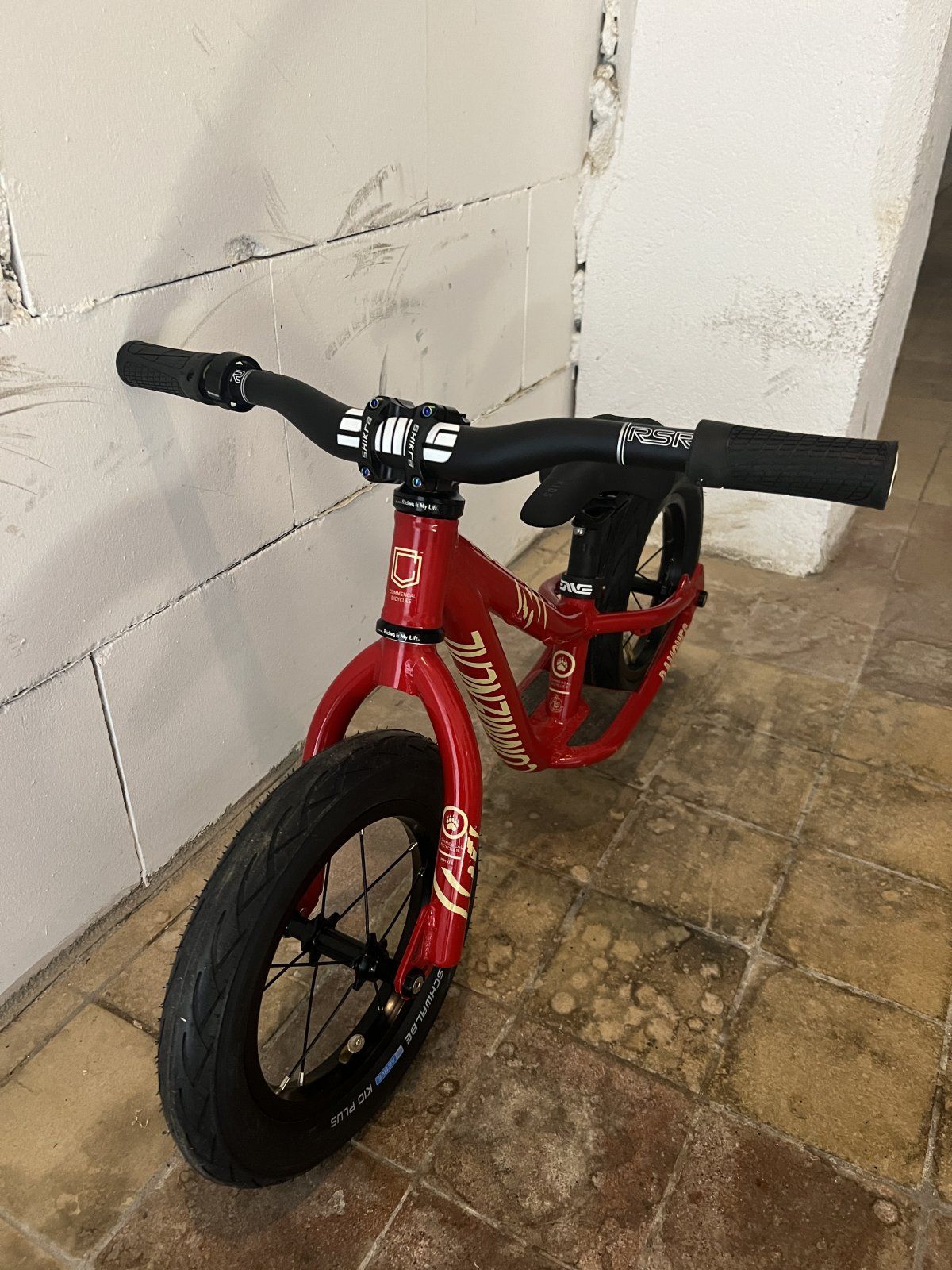

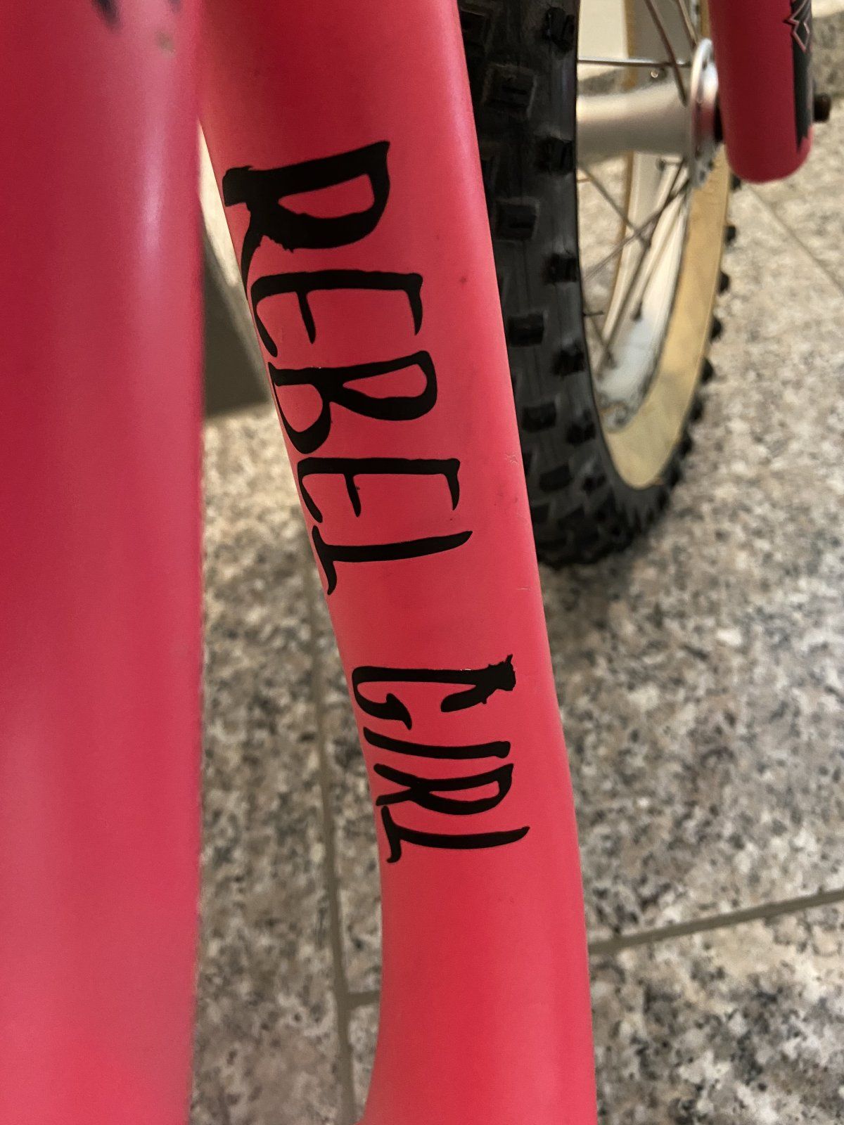

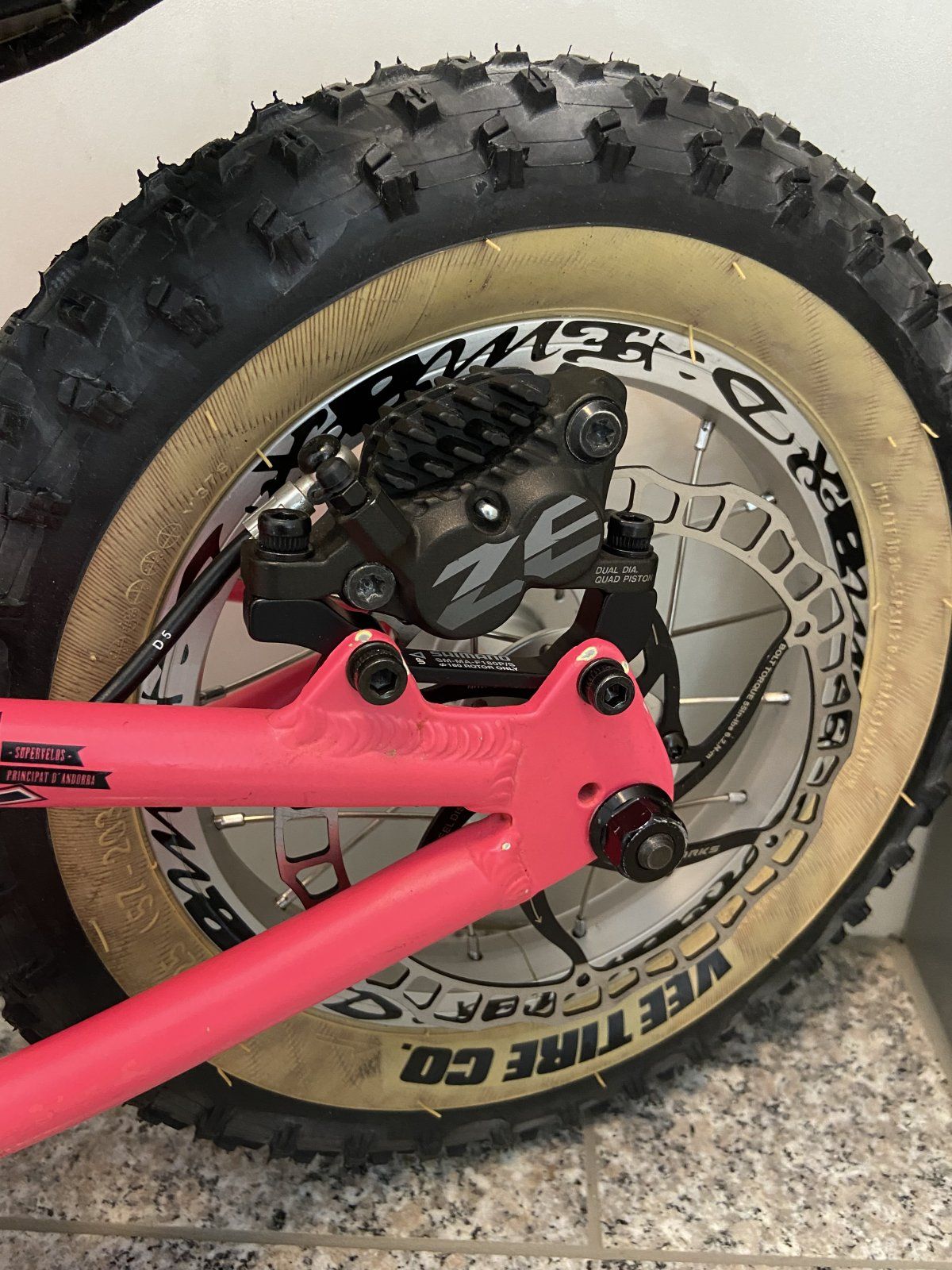

Darf ich vorstellen: Ramones 12“ à la carte - Rebel Girl.
Alle Komponenten sind „Alpha“…
  • Räder gekreuzt eingespeicht (wegen der Bremse)
  • Bremse montiert
  • neue Reifen
  • neue Griffe
  • n paar Decals
Ergibt 4.75kg
